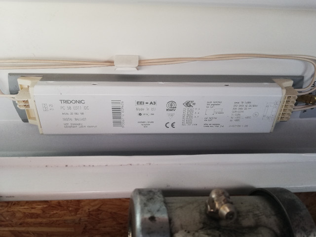

Heute gab's im Baumarkt (um 7.50 Uhr an rd. 30.Stelle rein gekommen) wieder plug'n play LED-Röhren. :smt023 Überraschenderweise hat aber die letzte noch umzurüstende Leuchte keinen Starter, den ich gegen den mitgelieferten Fake-Starter tauschen könnte. Hab's ohne versucht, klappt natürlich nicht, zuckt nur kurz.
Ich blick's grad nicht, was das für ein Typ Leuchte ist. :gruebel: Meine Vermutung ist, dass die ursprünglich mal mit einer oder mehreren in Reihe geschaltet war.
Kennt sich jemand damit aus? Zur Not hab ich noch eine andere, die ich dort montieren könnte. Oder irgendwo einen Startersockel hernehmen und irgendwo dazwischen schalten? :gruebel:

Das sollte ein elektronisches Vorschaltgerät sein. Angeblich brauchts dafür dann spezielle LED-Röhren. Steht hier: https://www.spar-helferchen.de/FAQ-SMD- ... :_:45.html

Ah! Danke! Das würde es erklären.

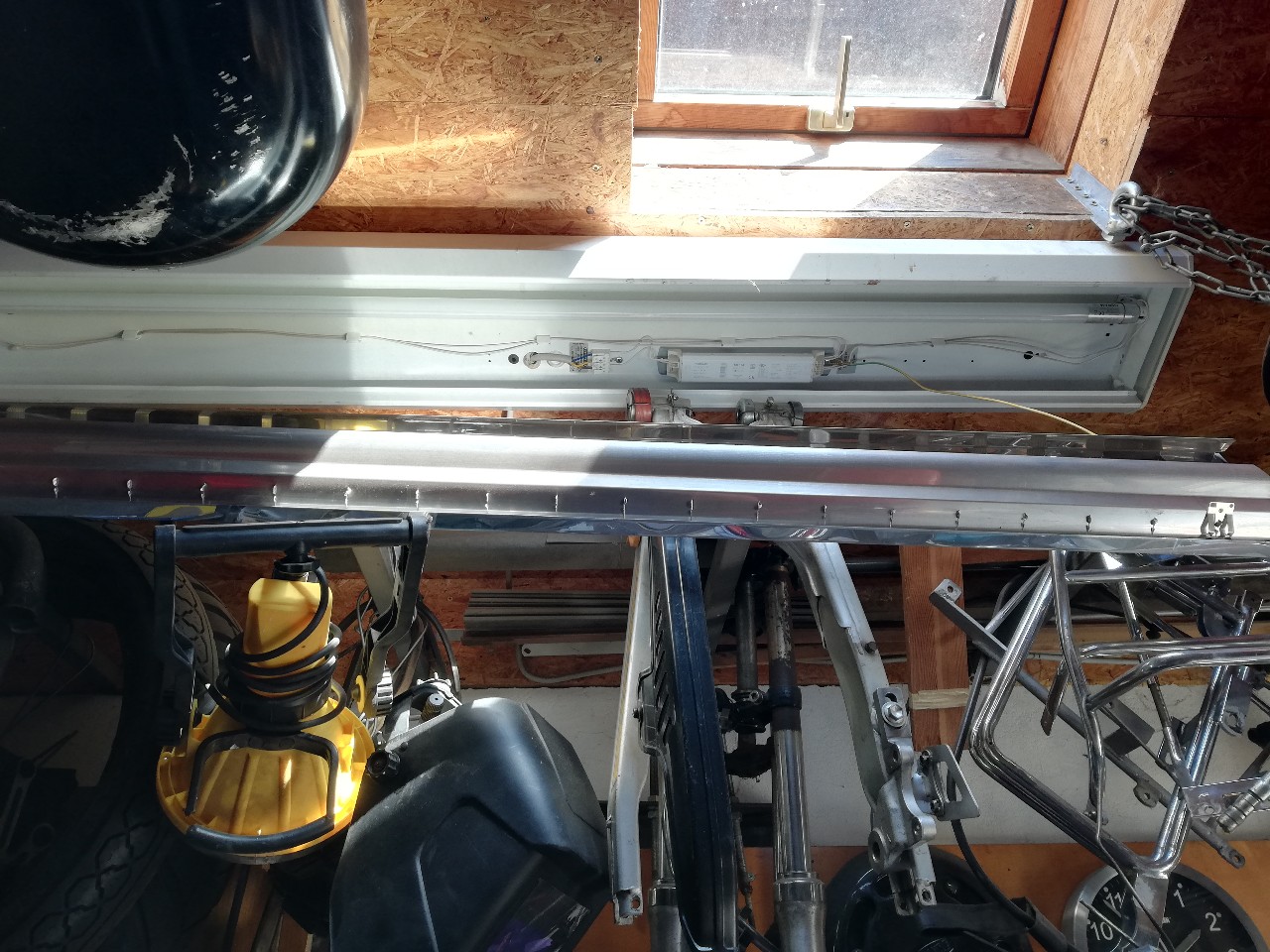

Im Frühjahr hatte ich mir aus einem Schrottcontainer eine Feuchtraumlampe mit 2 Neon Röhren gefischt, die aus einem Forschungslabor stammte und ziemlich cool aussah.
Im Baumarkt habe ich mir dann 2 passende LED Röhren mit Starter-Adaptern geholt und eingesetzt.
Ergebnis: finster
Unter der Abdeckung, wo die Starter waren, ist auch so ein ominöses Kastl mit ganz vielen Kabeln, wahrscheinlich irgendein Vorschaltgerät, dass ich jetzt nicht mehr brauche.
Die Lampe hat einen beleuchteten Kippschalter direkt am Gehäuse.
Jetzt meine Frage: Wenn ich da umverkable und das Kastl aus dem Spiel nehme, brauche ich diese preudo Starter Dinger überhaupt, oder kann ich die dann ganz weg lassen?

Kurzfassung: weglassen. ;)
