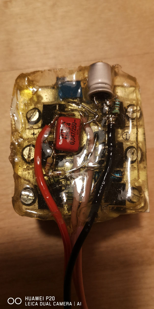

Der "Regler" macht 2 Sachen!
Gleichrichten und Spannungsbegrenzung.
Gleichrichten hab ich bis jetzt nirgends gelesen.
Spannungsbegrenzung ist OK die Batterie wird es nicht gut verkraften mit Wechselspannung geladen zu werden.
Ich hab so was mal für die Enfield gebaut, aber dann nie verbaut.
