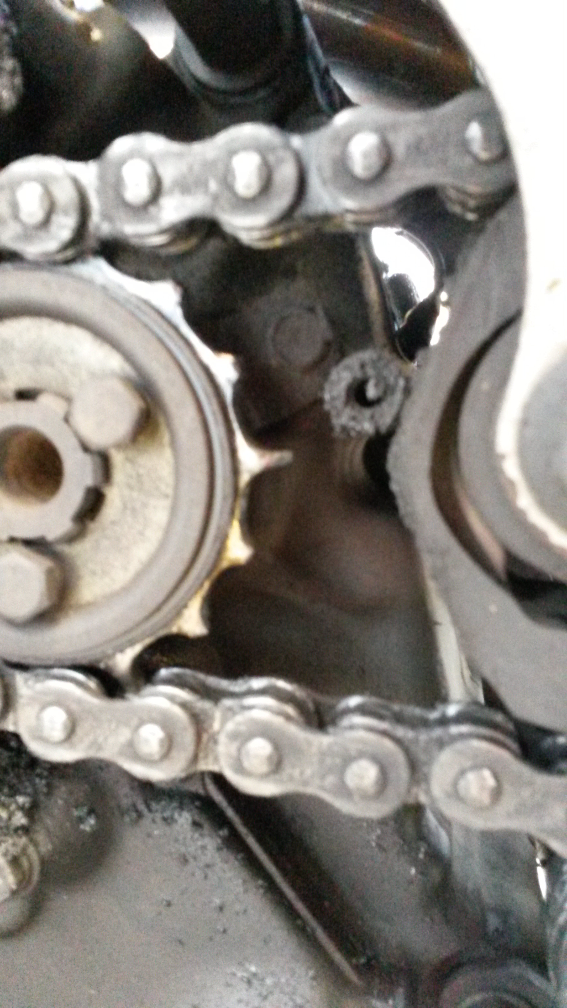

butzehund hat geschrieben:so,hier mal ein paar Bilder von dem Kettenkram- Kette ist gesäubert aber nicht geölt...........Lutz
download/file.php?id=13643&t=1
das Ritzel ist doch noch guuut :floet:

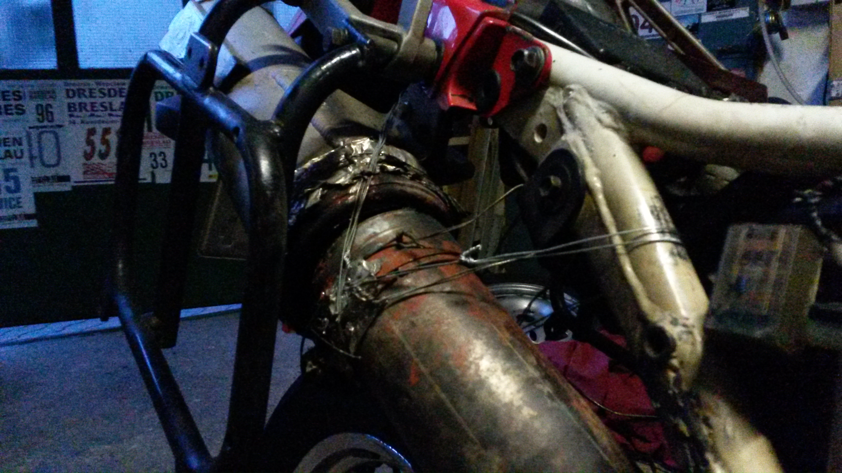

Beitragvon Aynchel » Mi 15 Apr, 2020 22:14
2014
komme aus Korsika zurück, mache Putz und Flickstunde und bekomme auf ein mal gaaaanz große Augen
ich denke mal mehr Material Ausnützung geht nicht :rofl:
aber das Ritzel hat mich brav nach Hause gebracht
und deshalb hat es auch einen Ehrenplatz an der Trophäenwand bekommen :-D
https://i.postimg.cc/jxWn4y74/2014-05-2 ... rtig-r.jpg
war eh ein Urlaub mit gewissem Material Schwund :weg:
https://i.postimg.cc/Q8WVTs26/Schalld-mpfer.jpg
keine Fahrt ohne Draht
Beiträge: 5011
