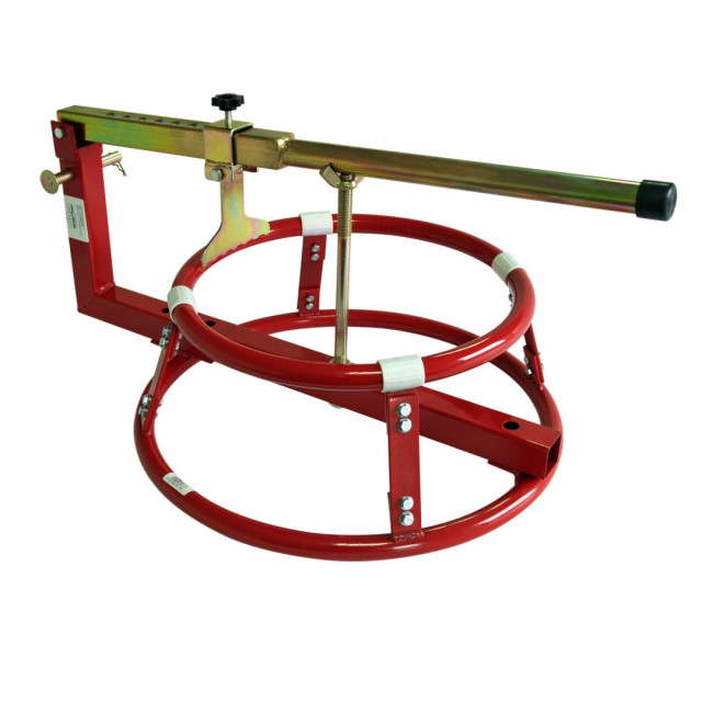

Mit der Ära der Moussemontage hab ich mir sowas zugelegt:
https://www.ebay.de/itm/Motorrad-Reifen ... SwJZVeqBtD
Bdd, was eine Erleichterung, auch für Schlauchmontage + Schlauchlos.
