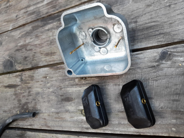

@Uwe: wie schaut denn der Vergaser von unten her auf die Düsen gesehen aus?
In dem Pdf schreibens ja, dass die Starterdüse angepasst werden muss und eventuell die Kammer hinter der Düse. Zu mager=Kammer vergrößern, würd ich amal folgern.
Eventuell ist des bei deim aber ja auch ganz anders wegen der geteilten Schwimmer Thematik.
Hat der auch 2 Schwimmernadelventile?
LG
Markus
Re: Frage an die Kaltstartspezialisten
So 09 Aug, 2020 13:08
Sears
Die Schwimmer drücken auf eine gemeinsame Schwimmerbrücke.
Starterdüse ist nur das kleine Locherl in der Schwimmerkammer unten.
Da ist eine Düse fix eingepresst drinnen. Aber die verhindert ja nur, daß, wenn der Startvergaserspritbehälter leer ist und des Werkl rennt, der Motor nicht sofort massiv überfettet, indem eben nur wenig Sprit durchs Locherl nachrinnt.

@uwe:
Bist du dir sicher, dass man die Starterdüse nicht wechseln kann? Normal kann man die von oben rausschrauben...
So 09 Aug, 2020 14:27
Na, aber i schau.
Na, aber i schau.

das verstehe ich nicht. der zulauf für die startanreicherung wird doch bei rücknahme des chokes verschlossen, oder nicht? wieso soll dann die bohrung verhindern, dass das überfettet, wenn der motor dann rennt?
gibt es da nicht ein kolben, der halt den kanal mit zusatzsprit freigibt, beim betätigen des chokes und den entsprechend wieder schliesst?

Wenn der choke offen ist saugt es beim Kicken erstmal den Behälter leer der von der Schwimmerkammer baulich getrennt und nur durch das kleine Loch bis auf Benzinstandniveau befüllt wird. Springt der Motor an würde er ja mit gezogenem Choke immer die volle Benzinmenge nehmen, ist für den Betrieb zu fett. Daher fließt wenig Sprit durchs Locherl nach damit das Werkl zwar mehr aber nicht zuviel Sprit bekommt.
Wenn der Chokekolben geschlossen ist, Motor hat Betriebstemperatur und braucht keinen Choke mehr, dann kommt eh nix mehr durch.
