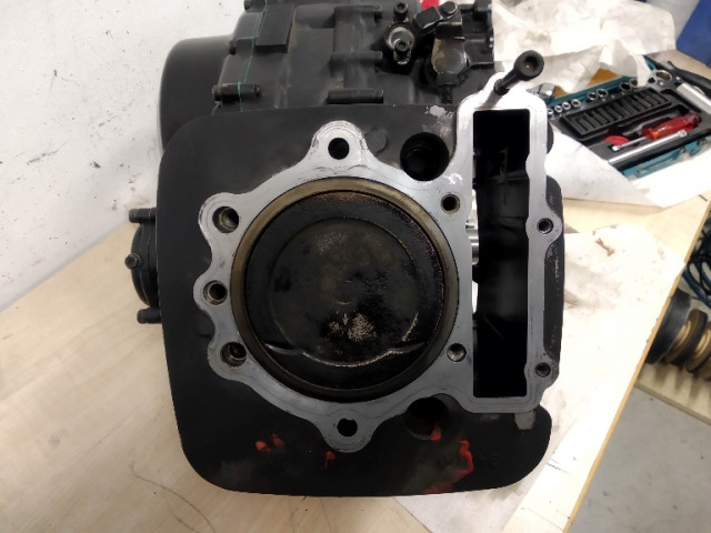

Alte Fußdichtung mit Cutterklinge abschieben, im flachen Winkel.
Oder mit - wenn vorhanden! - einem scharfen (!) Stechbeitel. An den Stellen, wo man ins Alu schneiden könnte, dann halt abziehen ...
Beiträge: 9850
Re: "heulen" 4. Gang Xt600 43f
Beitragvon Organ » Sa 28 Jan, 2023 22:02
Dann werde ich den alten satz einbauen. War immer unauffällig.
Dichtungssatz habe ich. Im Video von Nils Homann macht der Motoritz sogar Dichtpaste auf die Fussdichtung drauf.
Ansaugstutzen sind erst 2 Jahre alt also auch top. Ventile mache ich nichts weil ich mich da nicht wirklich ran traue.
Habe auch das Werkzeug nicht dazu.
Die Xt lief ja vorher gut meiner Meinung nach.
Die Dichtungen hatte ich zum grossteil schon getauscht.
Leider mit O-Ring Satz vom Lidl. Also irgendwelche genommen die ca passten.
War dann ja vorhersehbar dass das nicht klappt. Deshalb hat die Xt immer etwas Öl verloren.
Jetzt tausch ich alle Dichtungen und hoffe dann ist Ruhe.
Stechbeitel musste ich googeln. Heisst bei uns Flacheisen. Auf dem Foto ist ein Meißel zu sehen. Hatte nur Angst dass
ich das nicht nehmen sollte weil zu scharf und deshalb ungeeignet. Passt also
Danke

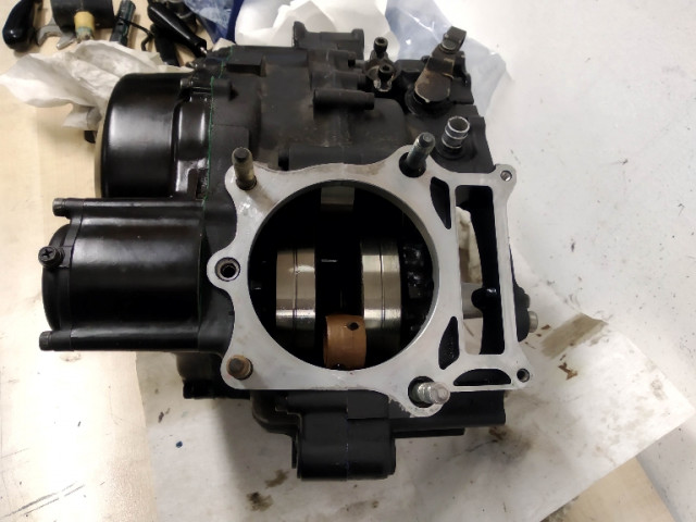

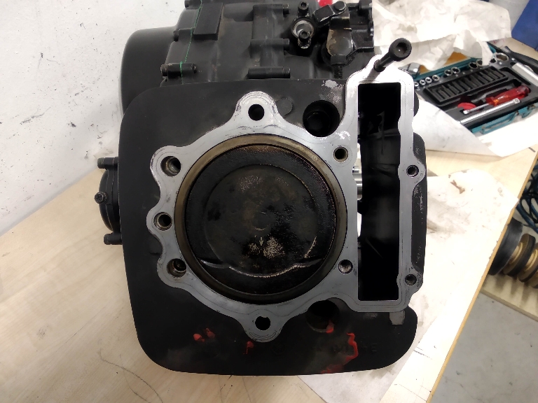

So heute gings dann weiter.
Ein Ölstein habe ich nicht gekauft da der im Messerhandel bei uns 90€ gekostet hätte :shock:
Also alles mit den Dichtungsschabe sauber gemacht.

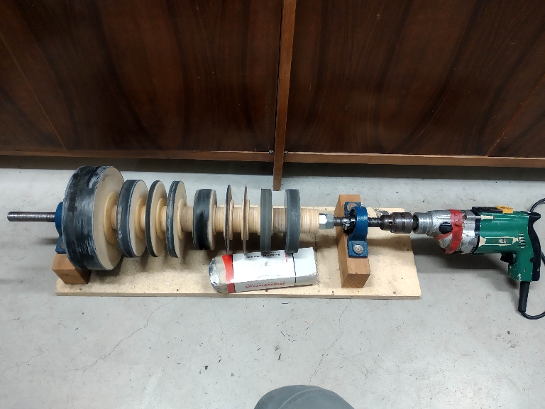

Ein Freund der nach Malaysien ausgewandert ist war Schnitzer und hat sich eine Schleifmaschiene gebaut.
Die hat er mir gelassen. Also kam sie heute zum einsatz.
Jetzt ist wieder fast alles montiert was auf der Werkbank zu machen geht.

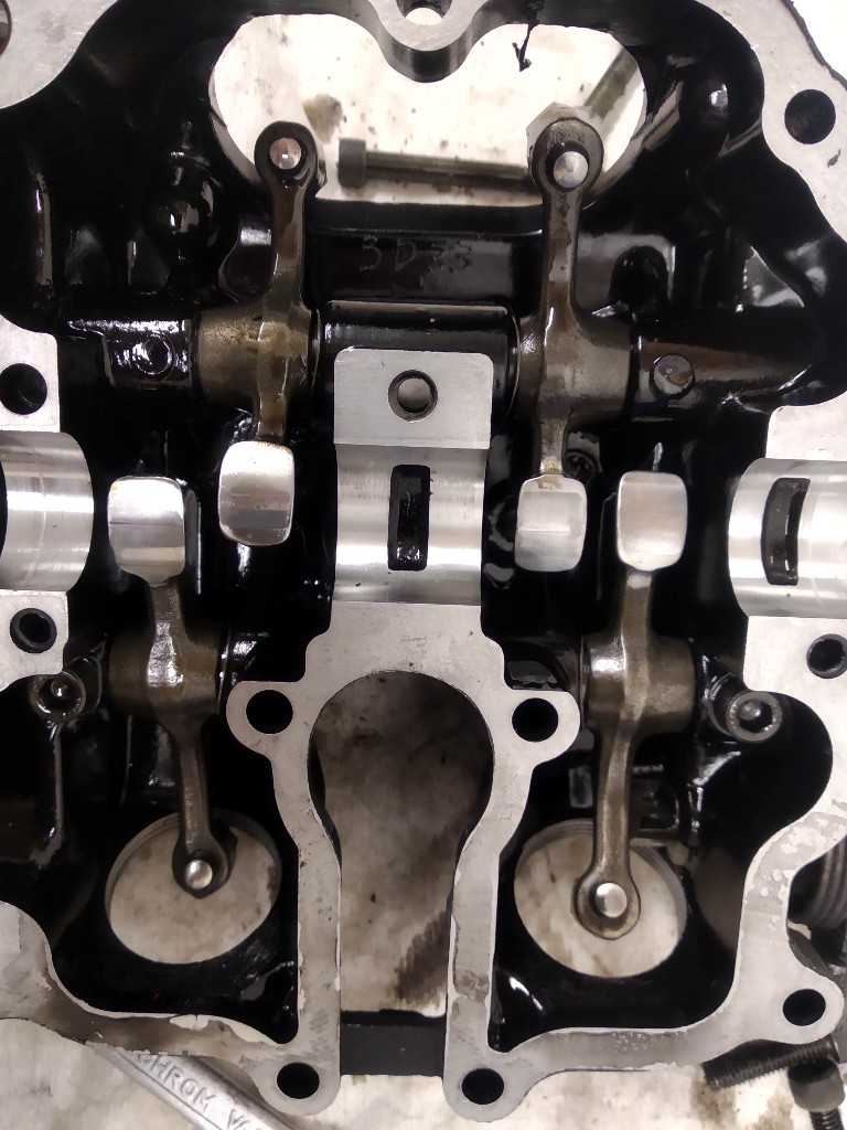

Neue Steuerkette ist auch verbaut und Ventile eingestellt. Es wird
Ich glaub nur dass ich sehr sehr langsam bin. Aber wird schon.
Das ist die Schleifmaschiene
Dichtung abbekommen.
Mehr für mich als Sicherheit: der Pfeil Richtung Krümmer. Erst nach schleifen fand ich den Pfeil
Die Kipphebel habe ich vom Reservemotor. Die verbauten hatten schon Dellen

Die Schleifmaschin‘ ist ja prächtig. Das geht mit so einer alten, guten Metabo ...
