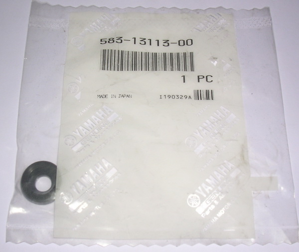

vermutlich ist das keine originalverpackung, jedenfalls steht nicht yamaha drauf, sondern lediglich 1x27595, motorölventil komplett und ein strichcode.
Re: kickstarter xt 500
Mo 02 Nov, 2020 11:27
Kedo war mal klamm mit diesen Teilen.
Mich hat immer schon gestört daß die unkaputtbare Feder&Kugel miterworben werden müssen.
Dank dieser Klemme bin ich dann in USA mit Originalteilen fündig geworden und habe da einige abgegriffen.
Die sehen dann so aus:
Mo 02 Nov, 2020 16:17
Wär das also auch geklärt.
Danke für die YAMAHA-Teilenummer.
Der Ventilsitz paßt auch für meine XT600, da hätte ich sonst wohl das komplette Ventil in fragwürdiger Qualität geordert.
