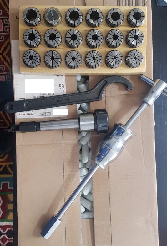

Andreas hat mir ein Paket gepackt. :smt049 Mal schauen, ob es mit dieser Konstruktion klappt, die Führung zu ziehen. Ich stell das Bild mal ein, Andreas. Deine Adresse ist maskiert... Vielleicht findet ja irgendein geneigter Leser Inspiration dadurch.
Falls es auf diese Art nicht klappen sollte, werde ich den Motor großflächig und sorgfältigst verpacken, den Pilz vom Stößel dremeln und die Führung mit ´nem noch zu bastelnden Auszieher extrahieren. Aber erstmal wird´s anders versucht.

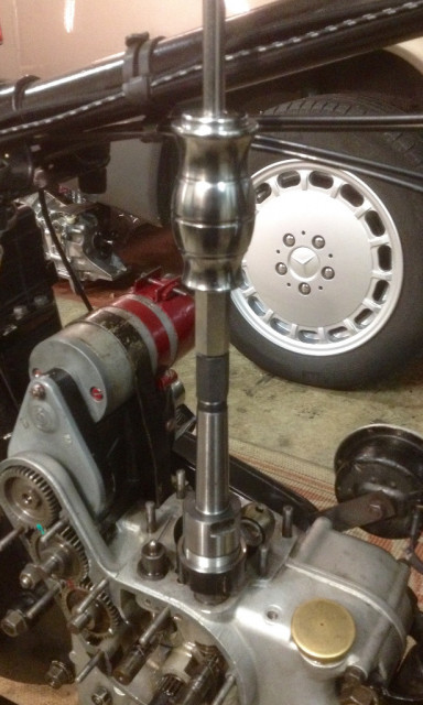

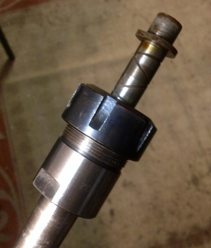

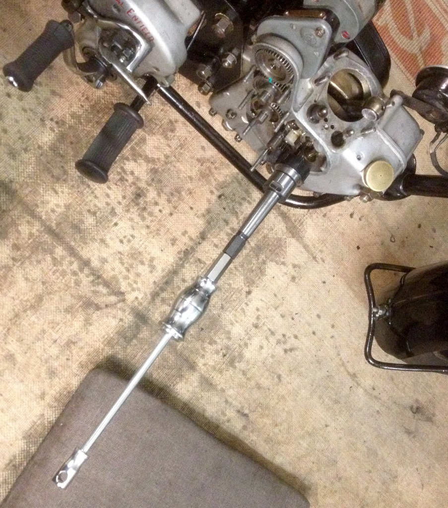

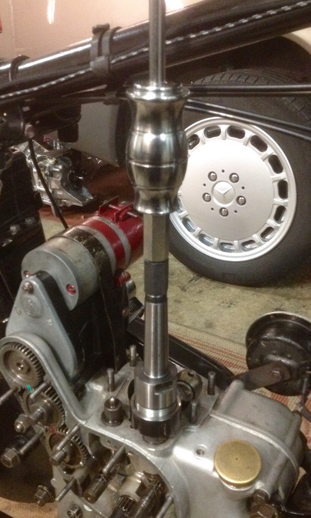

Beitragvon Jonas » Di 17 Nov, 2020 18:18

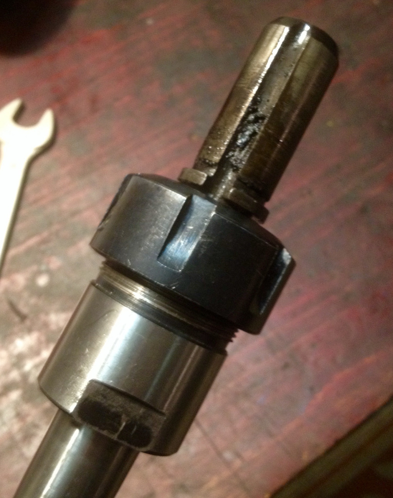

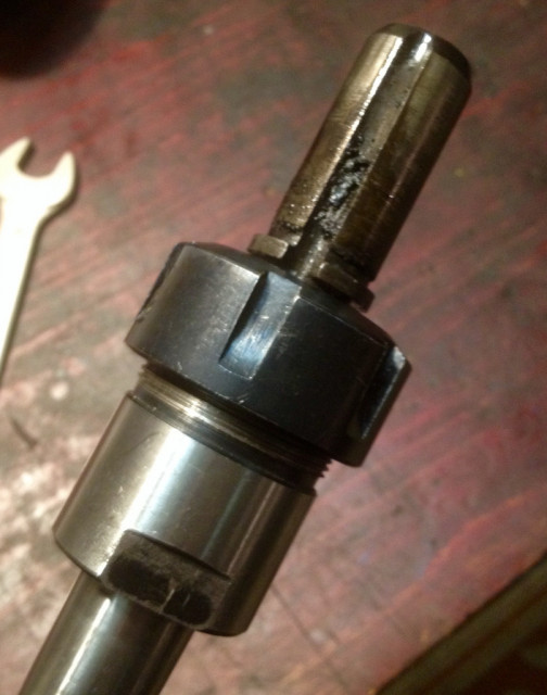

Viel Bremsenreiniger zum Entfetten der Bauteile und Spannzangen, viel Wärme und viel Kraft zum Anziehen der Spannzangen waren nötig, und dann lief das... :smt023 Versuche mit Wärme UND Kältespray haben nichts bewirkt - letztlich führten Wärme und schnelles Arbeiten zum Erfolg.
Entschuldigt die miesen Photos, aber man kann wohl erkennen, wie´s geklappt hat.
Zuerst hab ich am Stößel selbst angesetzt, aber da ist mir das Werkzeug immer wieder runtergerutscht. Also direkt auf die Führung gegangen.
Die Achse war ein yblerer Gegner als gedacht. Da hat´s richtig Wärme gebraucht, eine knackigst angezogene Spannzange und ordentlich Bumms mit dem Gleithammer.
Mit dem in England bestellten Abdrückwerkzeug :omg: hätte es - meinem Gefühl nach - nicht funktioniert. Damit hätte ich über die Auflagepunkte der Abdrückschrauben vermutlich das Gehäuse geschrottet. So zumindest mein Eindruck... wer weiß. Falls das jemand rausfinden möchte - das Ding ist bei Bedarf an geneigte (Enfield)fahrer zu verleihen. :fiessgrinz:

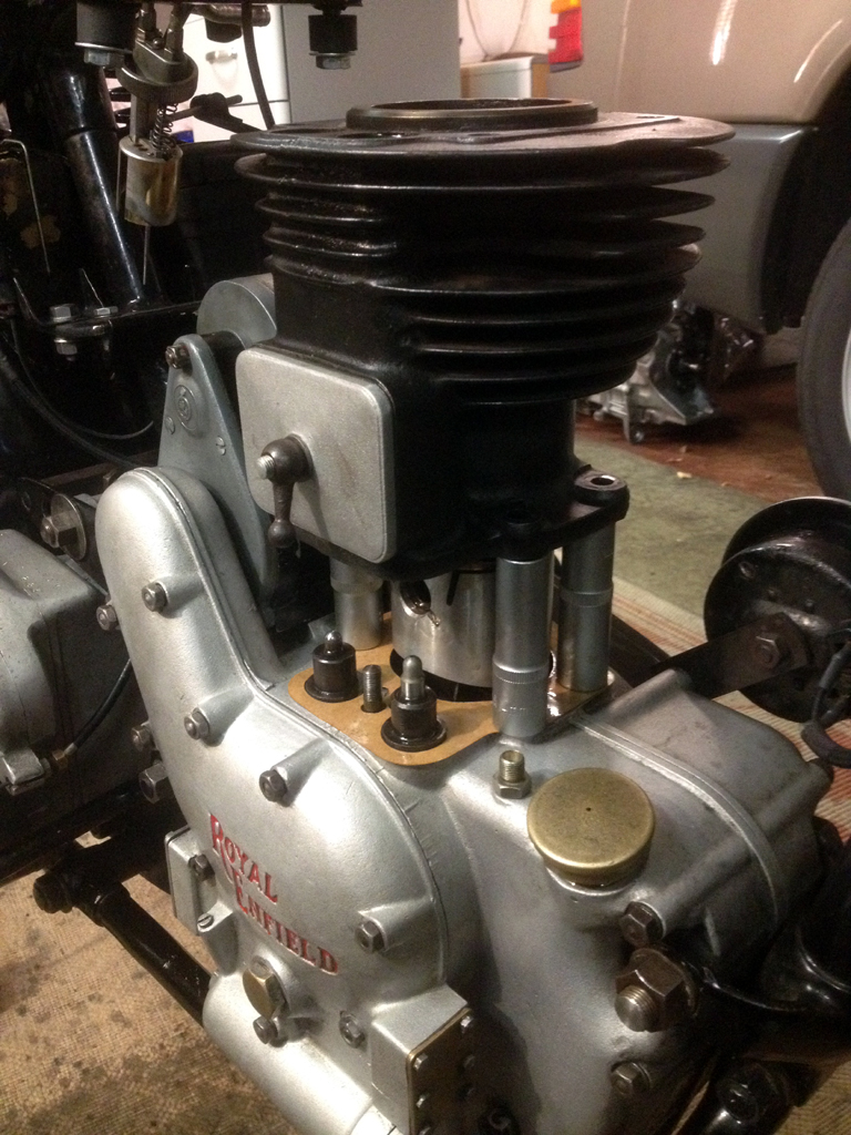

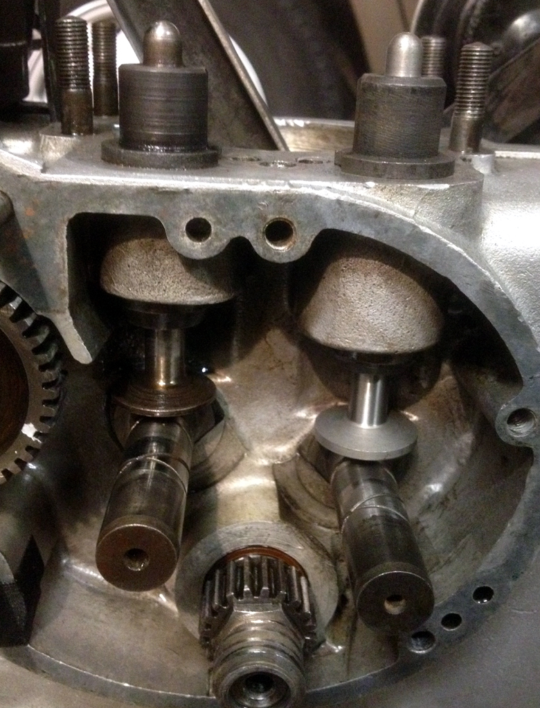

So weit, so gut! Der neue Pilzstößel ist in der alten Führung montiert. Mal schauen, ob das was gebracht hat.
Zylinder (alleine) aufsetzen war eine große Freude! Letztlich ging´s nur, indem zuerst der Kolben auf der Werkbank in den Zylinder gesteckt wurde, dann alle Ringe einfädeln, Behelfskonstruktion mit vier Langnüssen installieren, Zylinder mit Kolben aufsetzen, Pleuel von unten einfädeln, Kolben erwärmen, Kolbenbolzen reinschieben, Sicherungsclip reintüdeln, Kolben hochschieben, Zylinder auf den Block senken, zentrieren durchtreten festschrauben. Gaaanz vorsichtig alles... :ugly:
