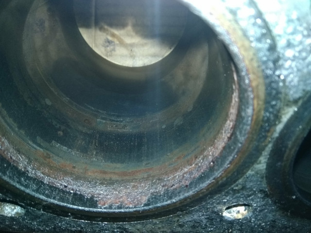

sejerlänner jong hat geschrieben:Ob mit oder ohne Schloss, ich habe die Kette getrennt. Schleifhexe und sssst.
Der Gedanke die Kinder haben was beim Öldeckel reingeworfen zeigte sich als Wunschtraum.
Kopf runter und schei.... gebrüllt. Wenn da der Kolben anstösst ist Ende. Jammer Jammer, da ist wohl nix mehr zu retten.
Der Wunsch , das mit der Polenhone zu richten, sei Dir gegönnt.
Kürzlich hatte ich einen SR Zylinder mit so einer Seefahrt.
Da ging es leider nicht und auch 1mm diam Ausbohren brachte noch keinen Grund.
Die Buchse flog raus und eine Buchse eines Zylinders mit Finschäden kam rein.
Ja, der Zylinder gehört danach 1. unter der Presse abgekühlt 2.müssen die Stehbos alle raus. 3.muss er gefräst werden (0.1mm reicht meist).
Danach passende Kits finden. (Vorsicht bei Wiseco usw)
Daß das bei ollen Mehrzylindern oft der Schrottplatz ist, zeigt den Vorteil der Einzylinder.
Viel Glück bei der Aufarbeitung.

Beitragvon sejerlänner jong » So 31 Jan, 2021 14:09
Ich habe den Zylinderblock heute demontiert. Klar dass der auf den Bolzen hängt. Die waren wohl Kunststoffbeschichtet, vom Rost unterwandert und hingen stramm im Zylinderblock. Also mm für mm abdrücken. Im Zylinder ist auch Gammel. Die Ringe von dem einen Kolben sind fest.
Billig kauft man 2x! Auf zum Scheuerlein. Fertig!
Mit den Vergasern war es damals auch so. Sparen sparen...nur nicht fahren.
