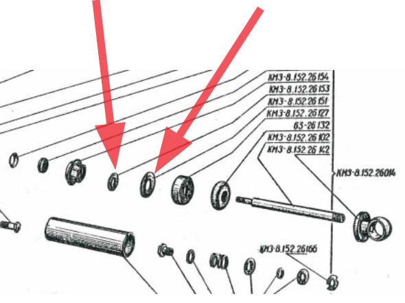

Jetzt sauber reinigen und zusammenbauen, dafür fehlen mir zwei Dichtungen, eine Papier und eine Filzdichtung.
In den Dichtsätzen sind die nie dabei!
Ich frage mich nur warum die Fehlen, egal die muss ich anscheinend selber anfertigen.

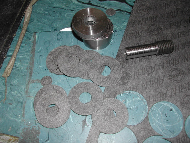

Filz hab ich noch keinen, aber einen Hinweis für eine mögliche Quelle :smt023 Danke Hans
In der Zwischenzeit hab ich Dichtungspapier gekauft, und ein Stanzwerkzeug angefertigt mit Trümmern aus der Restlkiste :-D

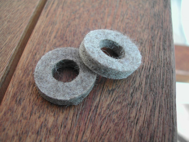

Di 06 Apr, 2021 15:08
Filzdichtung mit der selben Methode hergestellt.
Nur das Stanzwerkzeug ist besser, ich hab aus dem vorangehendem Versuch gelernt 8)

Mi 07 Apr, 2021 08:21
Jetzt wäre ein Bild vom Stanzwerkzeug schon spannend.. :-D
Re: Restaurierung Ural Schwinggabel
Mi 07 Apr, 2021 15:02
Nanno hat geschrieben:Jetzt wäre ein Bild vom Stanzwerkzeug schon spannend.. :-D
Da zahlt sich das Foto ned aus ;)
Aus einem Restl die Schneide gedreht, mit zentrischer Bohrun für die Lochstanze.
Schaut so aus wie die ersten Bilder.
