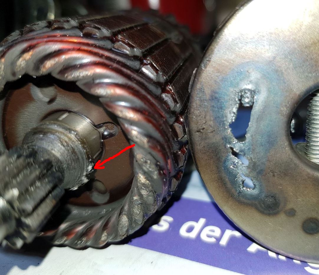

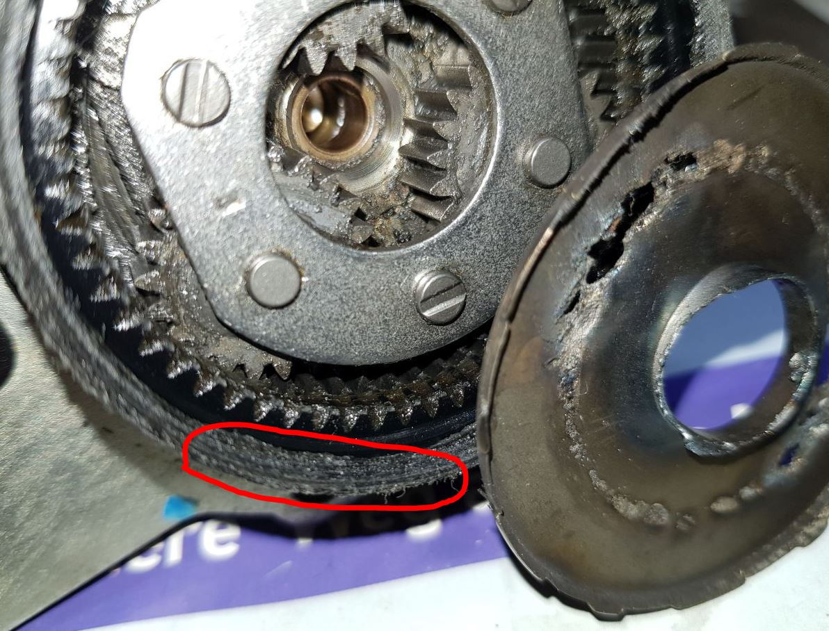

Blöd, ich finde nirgends bei Ersatzteilkatalogen dieses verschmolzene Fettabschirmblech (rechts).
Interessant auch das "Auftragsschweissen" bei der Welle (Pfeil)
Noch dazu weiss ich nicht, wie ich das anbringen soll. Es schien in einer Nut im Plastikring des Planetengetriebegehäuses eingeclippt gewesen zu sein, allerdings hat es dieses Plastik ausserhalb der Nut ziemlich zerspant. Da halten keine Befestigungslaschen mehr drinnen.
Ich glaub ich lasse das Blech weg, das Planetengetriebe hat eh schon sein überschüssiges Fett abgeworfen, ich werde es nur mehr ganz wenig mit HT Fett bestreichen.

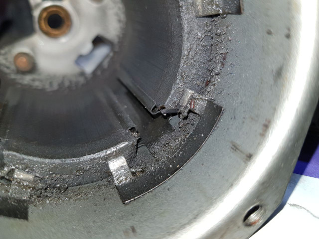

Und ja, die Magneten sind schon gesichert:

fleisspelz hat geschrieben:Ich habe einen Karton mit gebrauchten Anlassern in allen möglichen Aggregatszuständen, da ist sicher so ein Blech zu finden
Ja, nur ich weiss nicht wie ich das Blech befestigen könnte.
Zur Not kann ich auch mein Blech geradedengeln und die Löcher mit Kaltmetall zupappen.
Ich werde es weglassen.
Bin mir aber nicht ganz sicher, ob das Blech nicht auch eine magnetische Abschirmwirkung hat, damit keine Stahlspäne vom Planetengetriebe zu den Permanentmagneten finden. Andererseits werden die, wenn es überhaupt welche geben wird, wahrscheinlich von der Fettschicht im Getriebe gefangen.
Ich mach mir zuviele Gedanken ...
