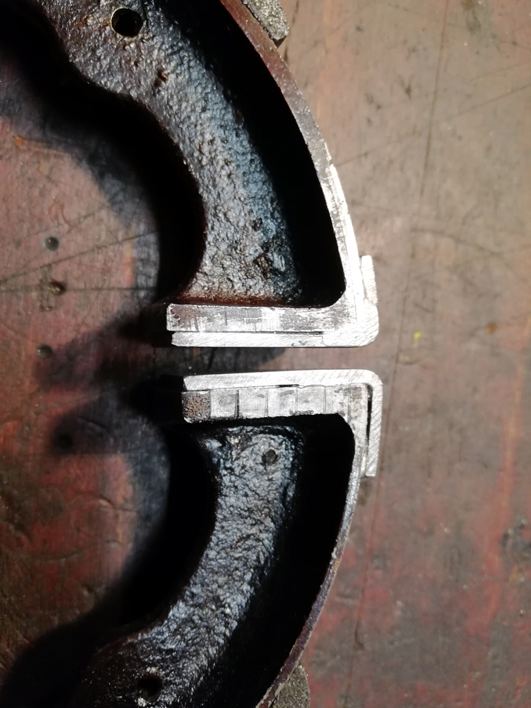

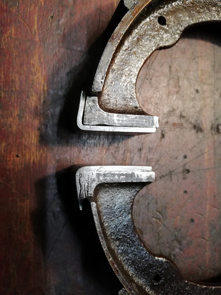

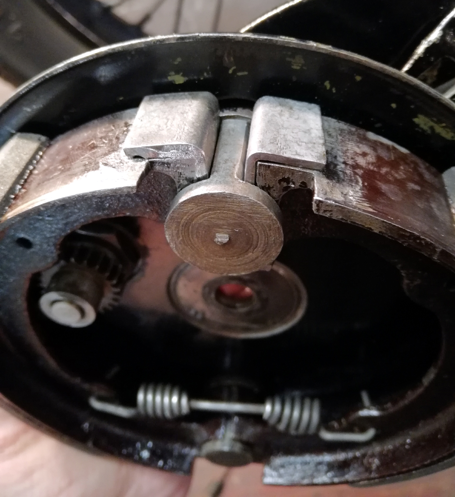

So... Ich hatte wenig Lust, jetzt wieder Teile durch die Republik zu schicken und hab´s heute mit den Beilagen versucht.

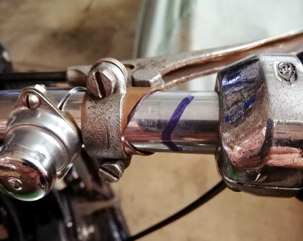

Der Belag ist zwar recht dünn, aber ich glaube, dass ich mit der Aktion (Beilagen aufgelötet, Dosendeckel gerichtet, alles ausdistanziert, Widerlager Bowdenzug eingestellt, gereinigt, bissl Kupferpaste, Handbremshebel knapp 1,5 cm versetzt so dass ich weiter außen packen kann etc.) nicht ganz verkehrt liege. Hat sich deutlich verbessert, die Bremswirkung.
Grundsätzlich muss jetzt natürlich noch die Checkliste abgearbeitet werden, beginnend mit der Lagerung des Handbremshebels (ausgeschlagen, klar), über den Bowdenzug (ggf. erneuern, ev. staucht sich die Hülle) runter zum Nocken (Lagerung ausgeschlagen), den Bremsbacken (neu belegen lassen, vorspannen, abdrehen auf Trommeldurchmesser, ggf. Einlaufspuren vom Nocken beseitigen), bis hin zur Trommel (ggf. ausdrehen). Das werde ich, wenn möglich, auf den Winter verschieben.
Die Tage werde ich die Beläge mit der Methode "Hertweck" etwas einschleifen. Das sollte nochmal was bringen. Aber für´s erste...

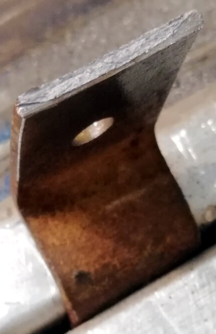

Eine Frage noch. Die Beilagen hab ich aus ´nem alten MZ-Nummernschildhalter gebastelt. Das Material wirkt recht weich. Bissl ansägen, dann konnte man das abwackeln. Habt Ihr ´ne Ahnung, ob das als Beilage "für länger" taugt? :gruebel: Was anderes hab´ ich nicht, müsste ich erst organisieren.
Dann zum Löten. 100% überall druntergeflossen ist das Lot nicht. Halt nur "fast" überall. Aber des Blech liegt an den Angriffsflächen des Nocken sauber aufgelötet auf. Das sollte hoffe ich ok sein. Korrigiert mich, wenn ich falsch liege.
Außerdem guck ich mir den übergebogenen Teil der Zwischenlagen nochmal an. Sieht auf den Photos dicker aus, als er ist, und eh´ der in der Trommel schleift, wird wohl noch viel Zeit vergehen, aber trotzdem.
Trockenprobe, die zweite Feder ist noch nicht drin.

Die Beilagen, die es für MZ und Simson serienmäßig gibt, sind nur draufgesteckt und die liegen auch nicht überall plan an. Wenn das funktioniert (und das tut es), dann funktioniert deine Lösung auf jeden Fall!

Sollten die Winkel die Backen nicht beidseitig umfassen ?
Nicht das die Bremsnocke die Beilage verschiebt.

Beitragvon Jonas » Fr 11 Jun, 2021 07:31
Genau... Das ist auch etwas meine Sorge. Hab ich aber mit meinen Hausmitteln gestern nicht hinbekommen. Da müsste ich ggf. nochmal hirnen und neu machen. Ist halt die Frage, ob die Lötung hält... Zumindest hielten Probelötungen auf Beilagen sowie Bremsbacken bombenfest. :gruebel:

Beitragvon der Gärtner » Fr 11 Jun, 2021 08:10
Aber selbst wenn die Beilagen sich lösen, können sie ja nicht weg. Links und rechts werden sie vom Bremsnocken gehalten und nach oben ist die Bremstrommel im Weg. Daher kann ich mir nicht vorstellen, daß man dann beim Bremsen plötzlich ins Leere greift. Ich würds erstmal so lassen.

Beitragvon Jonas » Fr 11 Jun, 2021 08:45
Jo, weg können sie nicht, und THEORETISCH sollten sie sich im schlimmsten Fall auch nicht zwischen Backe und Trommel verkeilen können...

Beitragvon Arne » Fr 11 Jun, 2021 10:20
was mir nicht gefällt ist das die Beilagen gleich montiert sind, bei der einen kommt die Belastung von oben ok, bei der anderen kommt die Belastung von unten da gefällt mir die Montage nicht.

Beitragvon Jonas » Fr 11 Jun, 2021 10:22
