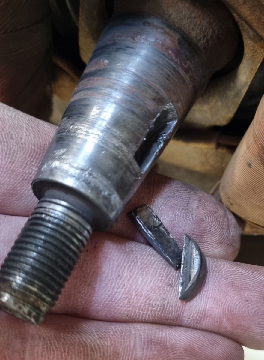

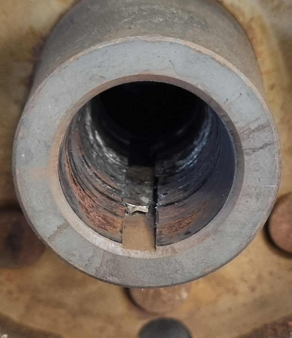

Beitragvon Wauschi » So 05 Dez, 2021 09:09
Hatte endlich Zeit mir die Probleme bei der XT anzusehen.
Folgende zwei Probleme hatte ich.
1) Die Zyndung war aus.
2) Und einen Tag nachdem ich eine Ersatzzyndung verbaut hatte, ist wie bei einem Verreiber der Motor stecken geblieben. Ist der Motor doch ab und zu angesprungen - kurzes quietschen - und er ist wieder gesteckt.
Die Passfeder auf der KW war gebrochen und hat beide Fehler verursacht.
Hätte ich einen Abzieher mitgehabt, wären beide Probleme innerhalb von zehn Minuten erledigt gewesen.
Wie ich die KW und Rotor reinige, damit ich wieder eine gute Haftreibung habe, muss ich mir noch überlegen. Vermutlich werde ich mit Schmirgelpapier darüber gehen.

Beitragvon Richy » So 05 Dez, 2021 09:15
Schleifpaste und beide Teile wieder aufeinander einschleifen, indem man den Rotor auf der Welle dreht. Hilft zumindest bei der Kupplung der MZ manchmal.
Beiträge: 9478

Beitragvon Jonas » So 05 Dez, 2021 10:46
Wenn Du ´ne neue Passfeder einlegst, schau, dass der Rotor nicht darauf reitet. Weißt Du vielleicht schon, aber schadet ja nicht, der Hinweis.
Und vor der Montage, nach dem Einschleifen, ordentlich entfetten.
Ich selbst neig(t)e beim Einschleifen zur Kraftmeierei... Würde mit feiner Paste (+Spucke) anfangen, schön entspannt... Tragbild immer wieder kontrollieren... Viel Erfolg! :smt023

Beitragvon Nanno » So 05 Dez, 2021 12:48
Und wenn du am Anfang ganz vorsichtig die Aufwerfungen mit einer sehr feinen Feile abträgst, ists a) weniger Arbeit und b) werden die Chancen größer, dass es schön trägt.
Beim alten SR-Gespann ist mir genau das selbe passiert. Mutter gut anziehen und mit Loctite sichern war kein Fehler...
Beiträge: 20449

Beitragvon motorang » So 05 Dez, 2021 13:18
Die gebrochene Passfeder ist nur eine Auswirkung, nicht die Ursache. Das Polrad muss auch ohne Passfeder bombenfest sitzen. Entweder da war ein Vorschaden bei Konus oder Polrad, oder nicht genug festgezogen, eventuell auch plötzliche Belastung durch Anschieben, ...
Das Powerdynamo-Polrad für die XT/SR hat beispielsweise KEINE Passfeder. Und hält.
Kein Vorwurf, aber ohne Polradabzieher fahr ich nicht mal einen Tag weit weg :D

Beitragvon Herbert H » So 05 Dez, 2021 18:41
Die Passfeder ist nur für die Richtige Position. Der Konus muss!!!! bei dem Monieren fettfrei sein. Also mit Schleifpaste aufeinander läppen. Dann reinigen, und endfetten.

Beitragvon hiha » So 05 Dez, 2021 23:00
Erst den Kurbelwellenkonus mit feiner Feile und Ölstein glätten, dann erst Schleifpaste.
