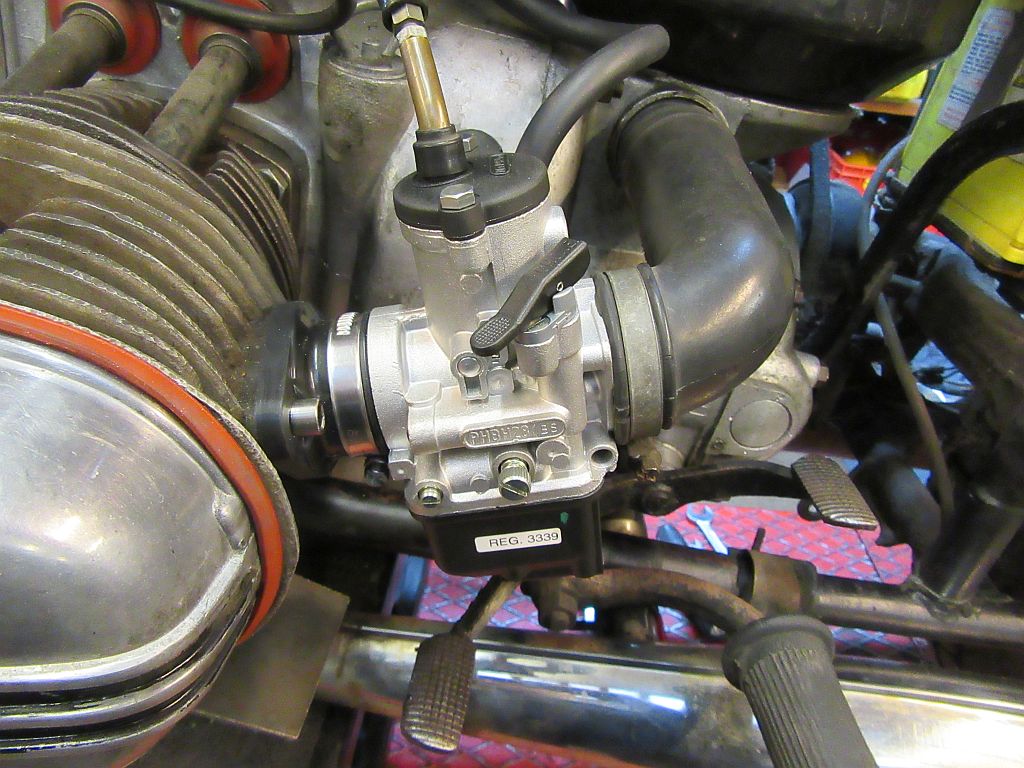

Beitragvon fleisspelz » Fr 24 Jun, 2022 16:38
Pest, Cholera und Mumps
Zwei neue Dellortos von Ural Hamburg angebaut.
Zwei passende Bowdenzüge angefertigt.
Zwei neue Ansaugstutzen angebaut.
Zwei neue Zündkerzen verbaut.
Zwei neue Kerzenstecker verbaut.
Wackelkontakt im Zündschloss beseitigt.
Dienstag gehts zum TÜV
