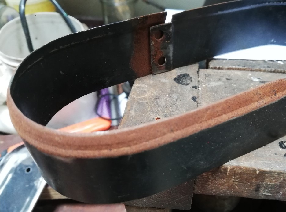

Das Blech ist definitiv aus einem grundierten Kotflügel von einem 1er Polo rausgeflext. Ziemlich dick damals, verglichen mit meinem Dokker.
Aber einen Schritt weiter bin ich ja schon mal dank Eurer Tipps.
Ich hatte das zuerst mit der offenen Flamme und danach mit dem Dachdecker-Kolben probiert.
Aber halt auch mit einer Gripzange zusammengehalten. Die hat wohl, so war auch schon meine Vermutung, zuviel Hitze weggenommen. An der bappen jetzt mal die Reste vom Lötzinn. Metallisch blank war bzw ist's, soweit ist mir das schon klar. Ist durch die Hitze etwas angelaufen, daher sieht es vielleicht komisch aus.
Hatte keine Dachrinnenreste mehr, hab mir was besorgt, muss aber zunächst die dicke weiße Farbschicht runter, dann geht's weiter.

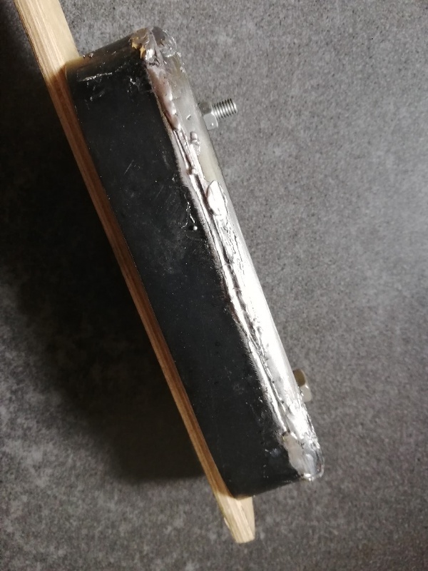

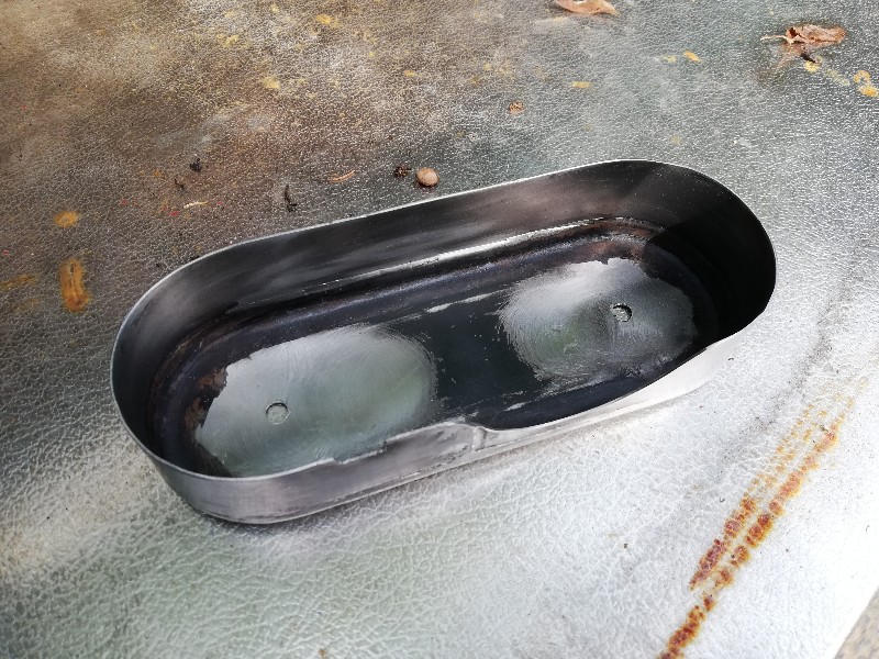

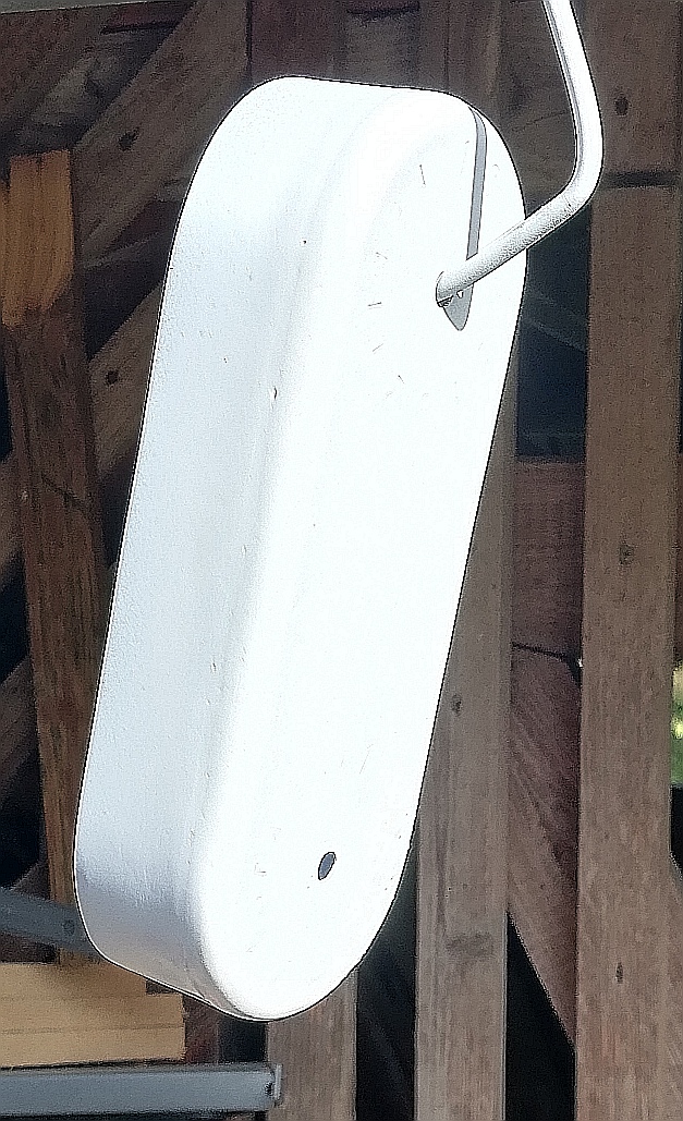

So, Prototyp ist fertig. :)
Der Andy aus'm Nachbardorf will es mir noch strapazierfähig lackieren, wenn seine Schwalbe-Kotflügel soweit sind.
Letztlich hat das Löten mit Lötwasser funktioniert, Christoph. :check:. Allerdings erst im zweiten Versuch: Dass ich die Kanten damit eingepinselt habe und das ein paar Tage hab trocknen lassen, war keine gute Idee: rostet wie Zunder (aber gute Idee, um mal was absichtlich rostig zu machen: Lötwasser!)

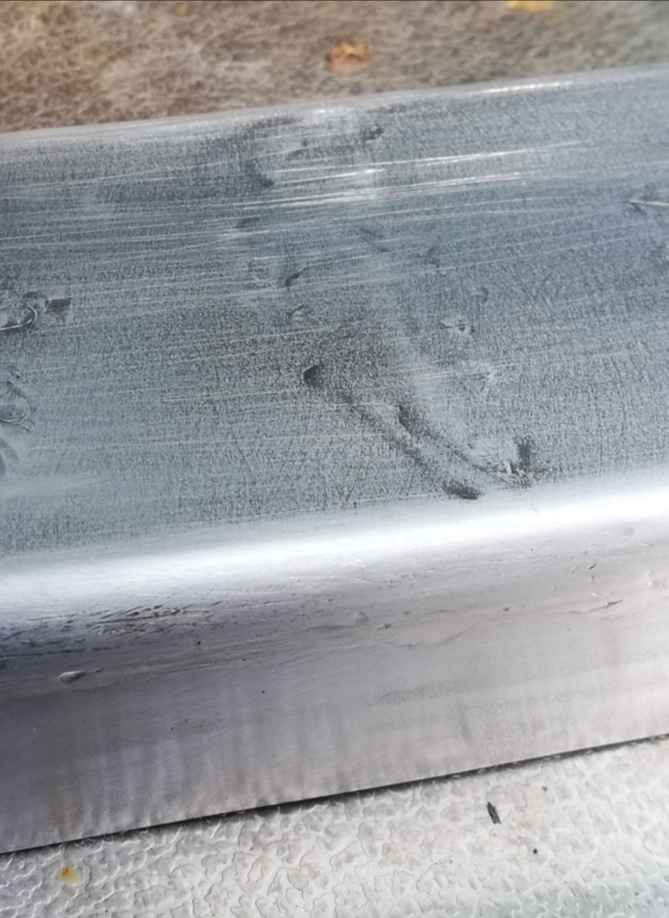

Alles ein zweites Mal blank gemacht, mit Dachdecker-Lot und -Kolben mehr oder weniger gut zusammengebracht, überstehenden Lötzinn mit der Schruppfeile abgenommen und alles verschliffen.
Mit dem Erstling bin ich zufrieden. :check:
