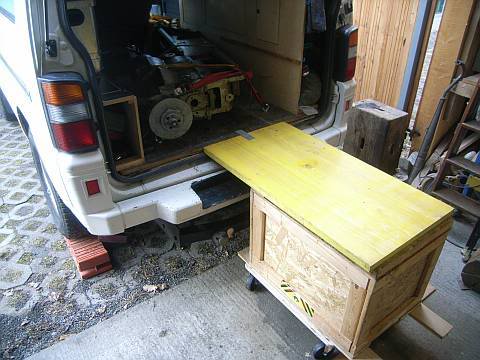

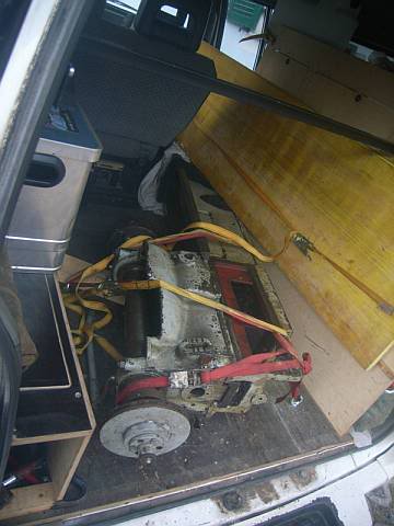

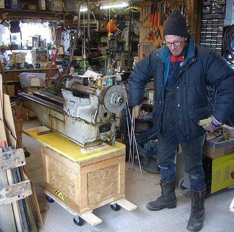

Hmm, das Bett der Drehbank hat so 150-200 Kilo vielleicht ...
Also schön dazugefahren und passend hohe Kiste auf Möbelwagerl gebaut:
Mit des Ingenieurs Hilfe Bett gedreht und aufs Wagerl gezogen:
Dann rangiert und Fyße drangeschraubt (nix Ikea- Schlüsselweite 27!):
Die lange Bank ...

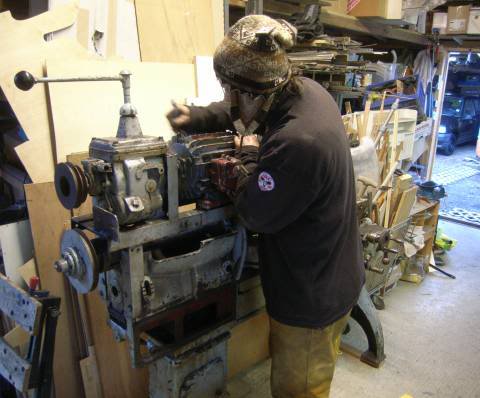

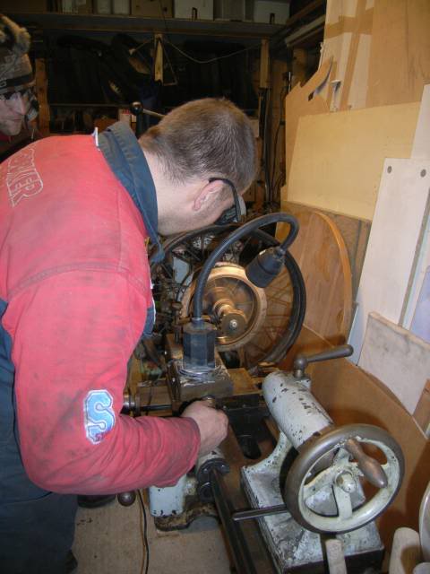

Schließlich mit Uwe zusammengebaut, Motor einjustiert (Hardyscheibenspezialist :-D ) und für Ausdrehung russischer Bremstrommeln im eingebauten Zustande vorbereitet:

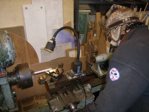

Werkzeughalter für HM-Platten geflext ...
Da dreht er schon ...

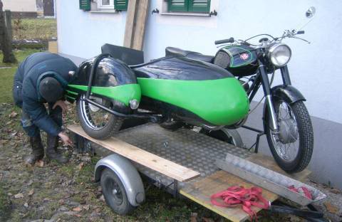

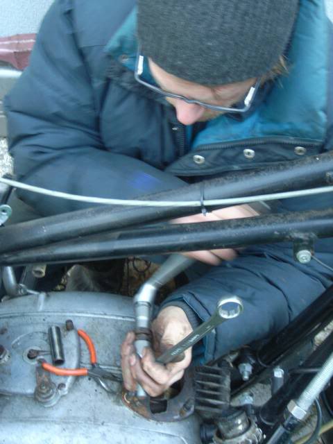

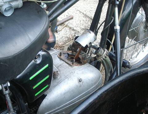

Der Ingenieur, inzwischen, hatte die Pannonia schon vom Typisierwagerl geladen (hier ein Vormittagsbild):
und zerrupft ...
und neu bebuchselt, im kleinen Pleuelauge. Das Spiel wird jetzt wieder im Hundertstel statt in ganzen Millimetern gemessen ... :shock:

Abdrehen der Bremsbacken (leider verdreht, sorry): Bild
Noch ein paar Daten der Maschine:
- 4-Gang Handschaltung (nachgerüstet)
- Motor Siemens 5,5 kW Drehstrom (nachgerüstet)
- Bett teilweise herausnehmbar, 19-Zoll-Rad spannbar (sockenlos)
- Futter meiner Säulenbohrmaschine passt in den Reitstock :-D
- Baujahr: unbekannt
