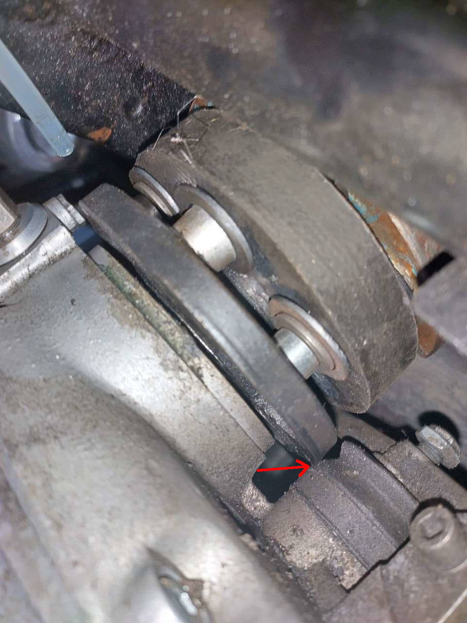

Der Außendurchmesser darf nicht größer als 109mm sein, bzw. ist dieser schon zu groß, da der Antriebsflansch bereits an der Manschette der Kupplung schliff:

Nach vorne, Richtung Getriebe wird es sehr knapp, das muss ich noch messen, Gefühlt nach den Bildern geht es dort aber nicht. Der Flansch hat 9mm, dann 1-2mm Luftspalt, dann kommt das Getriebe, siehe obiges Bild.
nach hinten: Das W-Getriebe hat einen Durchmesser von 95mm. Abstand dazu vom Flansch 12+5+9 = 26mm. Zu knapp.

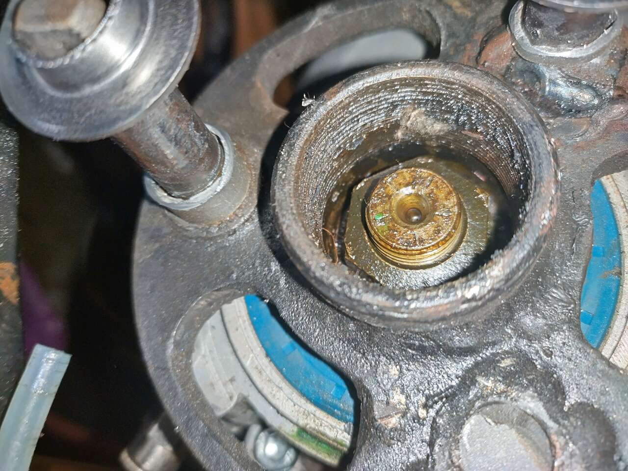

Dein jetziger Flansch hat einen Konus, Der Flansch ist so nett und verwendet den kleinen zylindrischen Anteil
in der Mitte als Zentrierung für den "Momenteneingang und -ausgang"
Wir haben ja hier im Forum einen Schweiß- und Bearbeitungsgott, der da schon was zaubern könnte.
Wie weit ragt eigentlich der Kegel in den Flansch? Dann könnte man sich überlegen, ob man nicht ein
Zentrierwerkzeug basteln kann analog zur Kupplungsausrichtung.

Mister B hat geschrieben:Wie weit ragt eigentlich der Kegel in den Flansch? Dann könnte man sich überlegen, ob man nicht ein
Wenn man den mittleren Teil mit dem nutzlosen Gewinde ausdreht, könnte man dort zur Zentrierung was einpassen. Da braucht man aber auch ein Gegenstück für den hinteren Flansch.
Nach dem Zentrieren muss dann aber wieder alles raus, ob das dann noch passt?
Abgesehen davon verwindet sich der Rahmen danach noch immer.
Ich bleib dabei, eine starre Verbindung funktioniert hier nicht.
