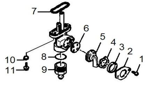

Auf den Benzinhahn sollte doch ein 90 Grad Winkel passen ?! Ist das keine Überwurfmutter unten ?
Beiträge: 18971
Re: Anratung Verlegung Benzinleitung
Beitragvon Straßenschrauber » Di 21 Feb, 2023 16:16
Der Hahn (eigentlich für XT500 Zweiventiler, paßt mit wenig feilen) sieht explodiert so aus:
Benzinhahn XT500.jpg (18.24 KiB) 3426-mal betrachtet
Aus dem geschraubten Schlauchanschluß (9) könnt ich vielleicht eine Überwurfmutter machen, gute Idee das!
Mit welchem Begriff such ich denn nach so einem gewinkelten Schlauchanschluß mit Flansch?

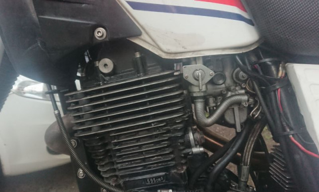

Beitragvon Straßenschrauber » Mo 24 Apr, 2023 20:12
Endlich bin ich mal dazugekommen, die Leitung ansehnlicher zu verlegen.
Ich hab's mir dann doch einfach gemacht und den Benzinschlauch in engem Bogen verlegt, mit einer Spirale als Schutz.
Genau diese Verlegung in engem Bogen wollte ich vermeiden, weil bei mir an diesen Stellen auch eigentlich gute Schläuche nach kurzer Zeit rissig werden.
Hoffentlich geht das hier länger als ein paar Monate gut.
