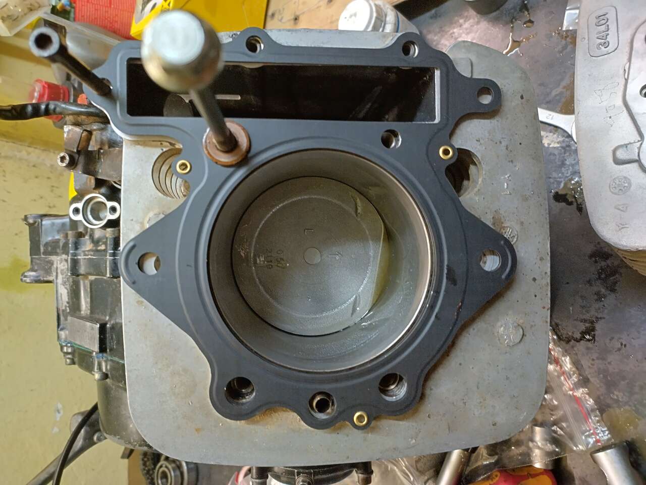

Beitragvon Richy » Di 28 Feb, 2023 22:02
Zylinder ist drauf, der Kopf muss leider noch warten. Motoritz hat im Vorurlaubsstreß leider den falschen Dichtsatz geliefert, somit passt die Kopfdichtung nicht. :omg:
Na dann bestell ich mal einen neuen Dichtsatz. :roll:
