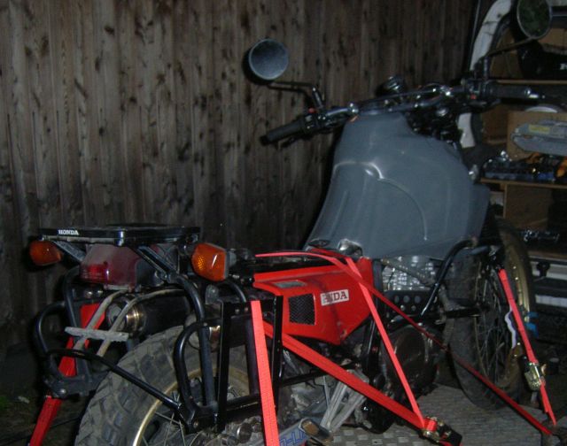

Bernhard S. hat geschrieben:Acerbis 20l für 43F läge hier herum. Optik eher trostlos, weil irgendwann mal lackiert (mit Metall-Flitter :omg: ) und dann abgeblättert. Benzinhähne müssten überholt werden oder neu, Befestigungssatz ist auch nicht da.
Sowas wär natürlich eine Option.
Aber auch wieder nicht, weil "Optik eher trostlos". Und das ist bei den Acerbis-Tanks wohl nicht möglich, das dauerhaft zu ändern.

Man kann sie abschleifen/polieren. Überzug (textil) ginge auch aber da muss man halt nähen. Ich hab eine einförmige aber nicht glänzende Oberfläche hingekriegt indem ich so einen Tank mal mit Kunststoff-Haftgrund "endlackiert" habe, war am Mopped eines Freundes, in freundlichem grau ... das Zeug ist offenporig. Zieht halt aufgrund dessen auch Schmutz an ...
Bitte jetzt aber nicht über Acerbistanks weiterdiskutieren, sonst trenn ich das ab ...

Acerbis 20l für 43F läge hier herum. Optik eher trostlos, weil irgendwann mal lackiert (mit Metall-Flitter :omg: ) und dann abgeblättert. Benzinhähne müssten überholt werden oder neu, Befestigungssatz ist auch nicht da. War vor Jahren mal ein Geschenk vom Lehrbua, wurde hier aber nie gebraucht.
Moin
Es ist ein altes Ammenmärchen, daß man PE Tanks nicht lackieren kann.
Man muss halt wissen was man tut und entsprechend gasdicht grundieren.
Jeder gescheiter Lackierer sollte das können.

Aynchel hat geschrieben:Es ist ein altes Ammenmärchen, daß man PE Tanks nicht lackieren kann.
Das hab ich von Dir schon häufiger gelesen.
Einen dauerhaft gutlackierten Acerbis-Tank hätte ich auch gerne.
Weißt Du von einem lackierten Acerbis-Tank, der seit vielen Jahren in Gebrauch (benzingefüllt) und noch ok ist und wer den lackiert hat?

Danke, aber ich möchte kein weiteres Experiment mit Acerbis-Tanks machen.
Es sind schon so viele gescheitert.
Für ein Fachgespräch müßte man auch verbindlich wissen, aus welchem Material genau diese Tanks sind.
Aber wie gesagt, für Experimente an so einem Tank hab ich weder Zeit noch Lust.
Daher interessiert mich, ob wer von einem lackierten Acerbis-Tank weiß, der seit vielen Jahren in Gebrauch (benzingefüllt) und noch ok ist und wer den wie lackiert hat.

den Tank auf der Kawa hat die Firma Muser aus Kirn lackiert und der Lack hält nun schon seit 7 Jahre
