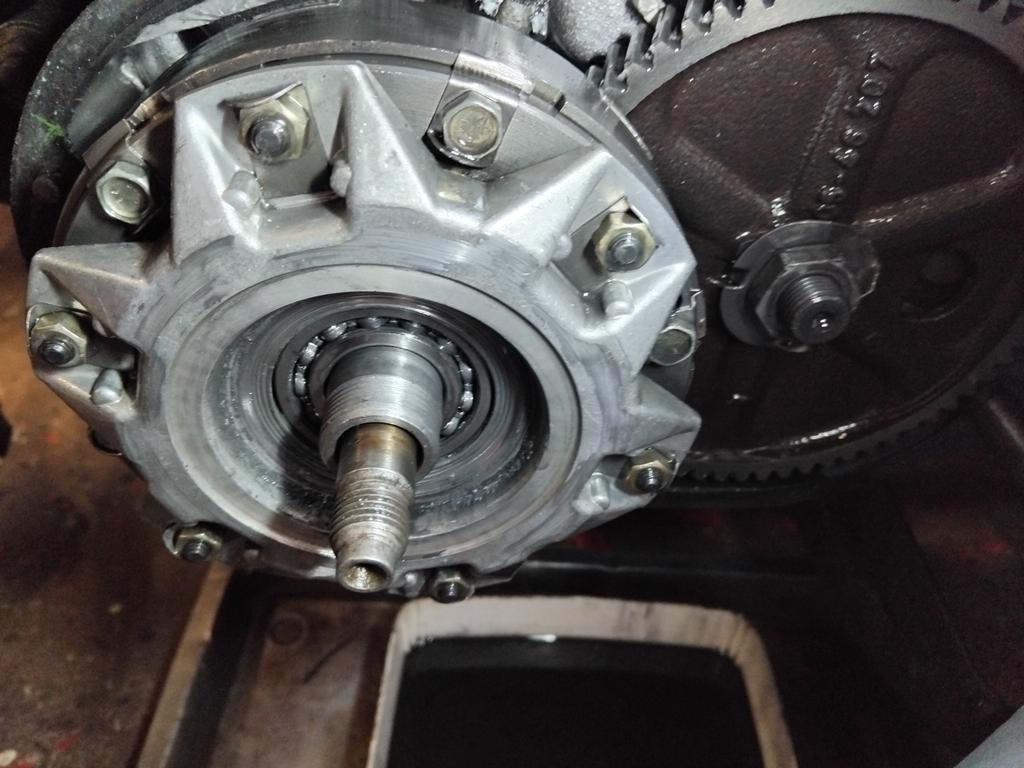

Und wo is des Teil 6 ? Is des net a Lager ??? :gruebel:
Güsi sagt ja... des seh i unter deinem Hebel net nur die nicht originale Scheibe :gruebel:

ist das nicht das Lager das in 13 sitzt?

Beitragvon Klaus P. » Mo 29 Dez, 2025 21:32
Zur Einordnung,
die "Ausrückhebel" der ES/2 und der 5 Gänger sind bis auf die
Druckflächen gleich
ES/2 ---- D = ca.43 mm, Höhe 1,5 mm
5 Gänger D = ca.34 mm, Höhe 1,8 mm
Gruß Klaus
Teil 6 Lager ist in Teil 9 Druckplatte
Zuletzt geändert von Klaus P. am Mo 29 Dez, 2025 21:42, insgesamt 3-mal geändert.

ich meine das da
Beiträge: 22861

Re: Kupplungsproblem bei MZ ETZ 250
Beitragvon Dreckbratze » Mo 29 Dez, 2025 21:37
Tut er doch? Deswegen die Kröpfung. Oder kapier ich da was nicht?
Beiträge: 22861
Beitragvon KNEPTA » Mo 29 Dez, 2025 21:52
I kapier die Funktionsweise von dem Hebel net. Der wird ja nach vorn gezogen und dreht sich. Aber wie drückt der dann auf des Drucklager. Is da a Rampe am Hebel...I :gruebel:
Wie wird die Bewegung vom Hebel axial, a Art Schneckengewinde ?
Beiträge: 19268
Beitragvon Dreckbratze » Mo 29 Dez, 2025 23:09
Ist quasi ne Schnecke.
Beiträge: 22861
Beitragvon hiha » Di 30 Dez, 2025 07:50
Die Gegenschnecke sitzt im Aussendeckel und ist zur Kupplungs-Grobeinstellung verdrehbar. In dieser Aussenschnecke sitzt noch ein Kugellager, in dem der (ziemlich lange) Kurbelwellenzapfen nochmal gelagert ist.

Beitragvon Aynchel » Di 30 Dez, 2025 10:13
Klaus P. hat geschrieben:Zur Einordnung,
Druckflächen gleich
Gruß Klaus
hallo Klaus
ich war eben mal nachmessen
mein Ausrückhebel hat d 35 x H 1,5mm
und er sieht zugegegebener Weise ziemlich verbastelt aus
sollte das etwa ein umgestrickter 4 Gang Ausrückhebel sein ?

Beitragvon Zwillingspeter » Di 30 Dez, 2025 10:40
Kann es sein, dass die fehlenden 0,3 mm dein Öl so schön gefärbt haben?
Beiträge: 1738

Beitragvon hiha » Di 30 Dez, 2025 12:55
Aynchel hat geschrieben:sollte das etwa ein umgestrickter 4 Gang Ausrückhebel sein ?
Soweit ich mich erinnere hat der 4Gang-Ausrückhebel einen größeren Innendurchmesser und klappert auf der ETZ-Kupplungs-Grundplattenhülse rum. Was für einen Innendurchmesser hat der Hebel denn? ETZ sollte etwa 24mm sein, 4Gang ca. 26mm.

Beitragvon Richy » Di 30 Dez, 2025 13:26
Die sehen original schon so ein bissel verbastelt aus...
