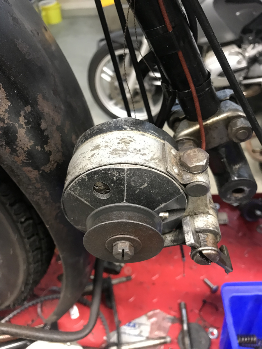

Mit etwas schwarzer Farbe würde die kleine "für Kubota"-Lima fast wie original aussehen :weg:
Eine Art Dose über allem bis fast zum Keilriemen, und sie ist etwas besser geschützt.
Dimensionierung Keilriemenscheibe dafür s. schnupfhuhn.
Bis die originale Lichtmaschine nebst Scheibe wieder am Start ist, könnte das halten.

So wie ich die moderne Lichtmaschine seh kann man den vorderen Teil der Riemenscheibe abnehmen oder abtrennen. Zweigeteilt kwasi, hab ich bei der Ente auch bei manchen Lichtmaschinen drauf.
Da braucht man nur eine Scheibe dazwischen legen, der Abstand der beiden Hälften wird größer, der Riemen taucht weiter ein, die Drehzahl wird größer, sie lädt auch bei niederen Drehzahlen, die Batterie wird geladen. Modernen Keilriemen drauf der kleinere Radien zulässt und fertig.
Aso ich hätt noch Entenscheiben aus Blech zweigeteilt oder fix, oder aus Vollmaterial. Mit verschiedenen Bohrungsdurchmessern mit und ohne Keilnut.

Allerdings ist das bei der Baggerlichtmaschine anders. Der vordere Teil der Scheibe ist massiv vernietet, also nicht abschraubbar. Der hintere Teil ist wie ein Deckel geformt und geht über das Gehäuse der Lima um vor Dreck zu schützen. Ich glaube das wäre echt ein Akt, das zerlegbar zu bauen. Und ganz ehrlich... Die Lima kostet 65 Euro bei ebay. Wenn die 5 Jahre hält...
Die Drehzahl ist in etwa die der originalen Lima. Ich hab eine versteckte Ladekontrollleuchte dran. Die sagt mir, dass die Lima schon bei Leerlaufdrehzahl genug Strom liefert. Hab das ganze auch mal mit Mulitmeter gemessen. Sah eigentlich gut aus. Zusammen mit meiner Minibatterie sollte das eigentlich gehen.
Und so schlimm sieht die Lima gar nicht aus, finde ich. Das Problem ist ja auch, dass da vorne nur wenig Platz ist. Die meisten zeitgenössischen Limas sind zu lang und stoßen an den Krümmer. Also als günstiger Kompromiss finde ich die gar nicht so schlecht.
Mein Problem war halt einfach immer, dass die Batterie oft leer war, obwohl die Lima eigentlich lädt. Vielleicht hab ich irgendwo einen Kriechstrom der die Batterie leer zieht... Und mit leerer Batterie bleibt das Licht halt dunkel. Sprich ich muss erst laden bevor es weiter gehen kann. Hat schon dazu geführt, dass ich morgens ohne Licht zurück zur Werkstatt fahren musste. Das scheint mir unnötig. Daher die Idee mit dem anderen Regler.
Das zweite Problem was ich habe, ist der elektronische Tacho. Der hat eigentlich einen Hallgeber. Nun ist mir zum zweiten mal der Hallgeber durchgebrannt. Warum auch immer... Kann ich mir nicht erklären. Der Tacho an sich ist völlig in Ordnung. Ich habe jetzt einen Reedsensor mit zwei Magneten eingebaut. Da bekommt der Sensor keinen Strom und kann dann volgerichtig nicht durchbrennen. Ist ein Versuch.

Andreas empfielt ja auch eine kleine permanent Lima von Leboncoin. Ich hänge mal das Bild an, das er geschickt hat. Jonas, kann es sein, dass das genau die ist, die du dran hast?
So oder so sieht diese Lima quasi genauso aus wie meine Baggerlima.
Ich hab das Gefühl, ich drehe mich da im Kreis. Vielleicht probiere ich doch einfach mal den Vape-Regler... :?
