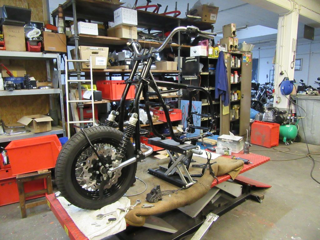

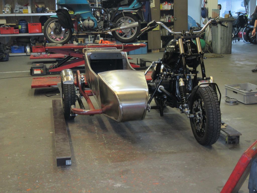

angefangen hab ich am 15.12.
So am 19.12.
So sah das am 15.12. aus

Stufenlosnachlaufschwinge ist selbstgezaubert?

Beitragvon Lederclaus » Di 09 Jan, 2018 08:58
Schwinge ist eine der letzten von Kali Gespannbau, noch mit Gutachten. Stufenlos einstellbaren Nachlauf fand ich sehr brauchbar. Die Räder sind auf original Naben eingespeichte Autofelgenringe in 15 Zoll.
Fährt einwandfrei, der Vogel. Knackig wie ein Gocart, aber recht gutmütig und leicht zu fahren. Kaum Lenkkräfte, keine Spurrillenempfindlichkeit, Getriebeabstimmung mit dem langen 5. Gang recht harmonisch.
Beiwagen ist recht leicht (für Martina kommen da ca 25 kg Blei ins Boot), macht aber richtig Spaß. Ich hab die Spurweite recht groß gewählt, damit der Hebel des Beiwagens groß. Dann steigt der Beiwagen nicht so schnell und ist damit leichter beherrschbar. Die Bremse ist mit den Galfer-Scheiben brutal, hinten sind neue TRW Backen drin, am Beiwagen eine kleine Brembo- Zange mit Sinterbelägen und einer dazu passenden Rollerscheibe, die über die Handbremspumpe aus dem HD-Zubehör mitgebremst wird.
