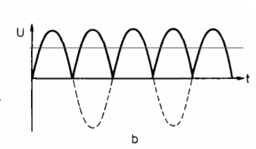

Diese alten Ladegeräte bestehen zu 99% nur aus Trafo und Gleichrichter.
Die Trafos sind sehr weicht und gehen, wenn Ladestrom fließt in die Knie.
Im Leerlauf ist aber eine heftige Überspannung (zB. 20 Volt) zu verzeichnen.
Die kannst du aber nicht messen, weil die Glättung (Siebung) durch Elkos fehlt.
Ich vermute die 14 Volt die du messen kannst, sind nur ein Mittelwert.

So seh ich das auch. Das Multimeter zeigt 14V= "Durchschnittsspannung" an, aber Uss, also bis zum Scheitel der Sinushalbwellen, ist 1,414x14V=19.8V
Überprüfen kannst Du das, wenn Du entweder ein Oszilloskop dranhängst, oder einen dickeren Elko parallel an den Ausgang legst, und die entstehende Spannung unbelastet am Elko misst. Da sollten dann die 19,8V anliegen.
