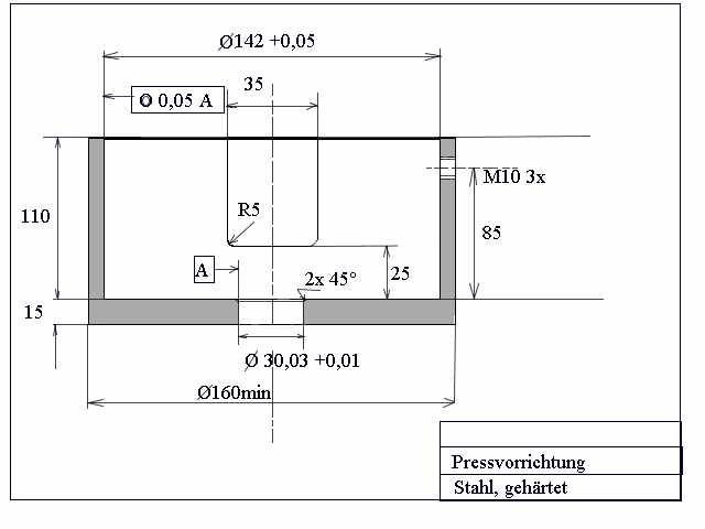

Einzig erwähnte ich, daß 20t für die Kurbelwelle einer SR/XT500 schon sehr grenzwertig ist.
Da ächzt bei 20t jeder Balken und beim ZB der Welle fehlt mir auch eine Vorrichtung, deren Zeichnung ich mal gemacht habe, die aber Keiner realisieren wollte.

Die ersten 2-3 Teile hab ich halt versucht durchzuschieben, aber es war ein Krampf. Die Bolzen bogen sich und es knallte beim Lösen und es ist augescheinlich mit einer Pressbrille nicht nötig. Auf der Fräse hab ich mir ein 20mm Trumm gefäst und mit Unterlagen geht das dann mit ca 10t. (Seither ca 30 Stück)
Der Zusammenbau wäre mir mit Vorrichtung (s. Zeichnung) auch auf 0,05 möglich. Die Ottomthode der Anwendung des Impulses direkt auf die Wange ist mir sympathischer , Weil da die Finger aus der Schussweite sind.
Derzeit mach ich das nicht mehr, es sei denn jemand fertigt mir nach Zeichnung die Vorrichtung.
