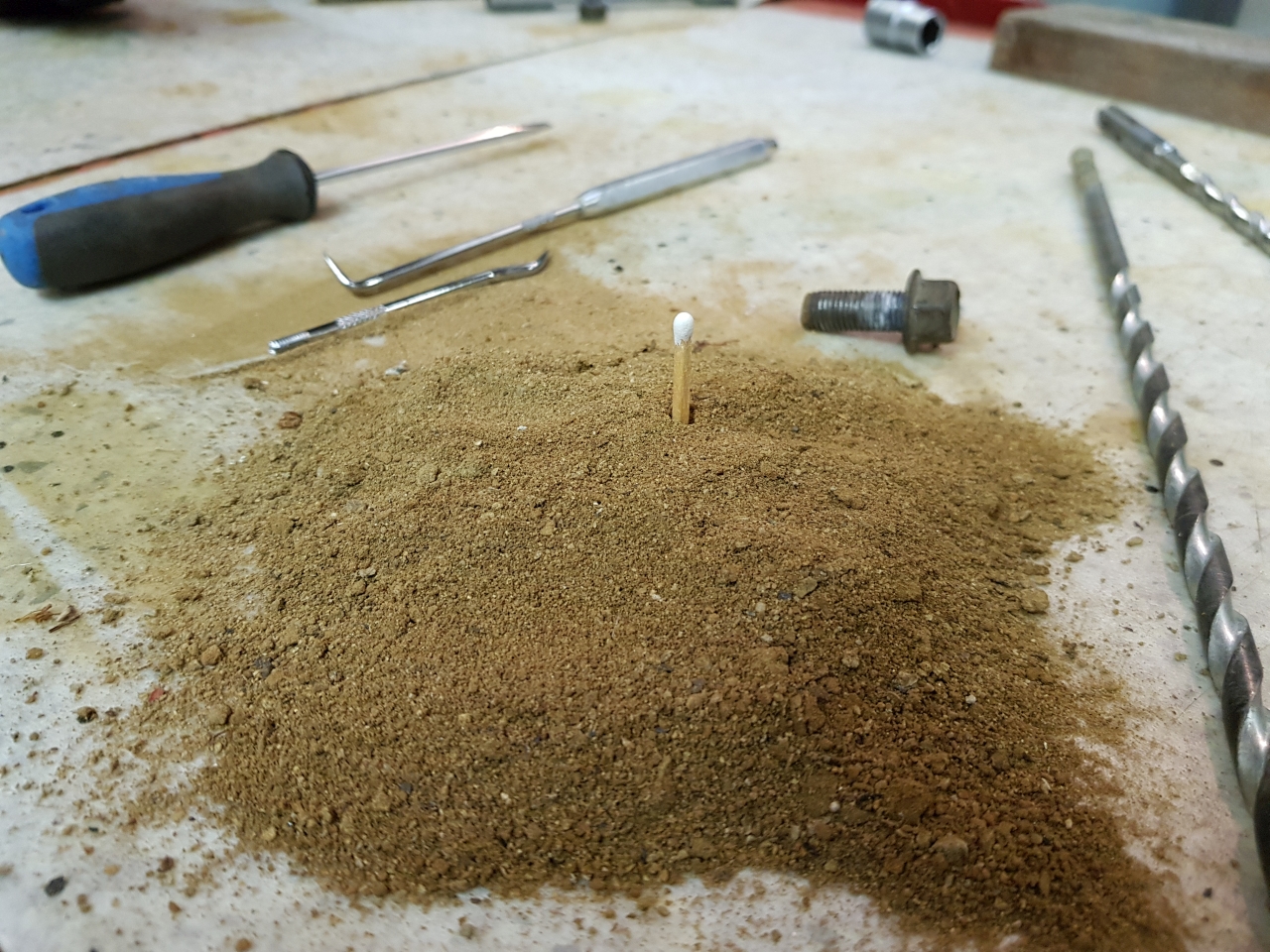

Eine komische G'schicht:
Anlässlich vom Sölkpasstreffen 2019 hat mir der Präsident 2 Helicoils für die M10 Fussrasterschrauben gesetzt, die Gewinde im Rahmen waren ordentlich vernudelt.
Die untere von den Zwei liegt Achsgleich mit dem Rahmenverbindungsrohr, man könnte also sogar eine Gewindestange durch das Rohr für die Befestigung der Fußrasterträger beidseits verwenden.
Konnte man bei mir nicht:
Wir haben ordenlich gestaunt, das Rohr war mit hart verdichtetem Sand verschlossen, haben wir ein paar cm rausgepopelt.
Jetz habe ich endlich mal weitergebohrt, das Rahmenrohr war durch und durch voller fast trockenem hartem Sand. OK, also die Schlagbohrmaschine musste man nicht anwerfen, aber eine Action war's schon bis alles raus war.
Und das war viel: schätze anderthalb Zigarettenschachteln voll :shock:
Das Verbindungsrahmenrohr ist dicht. Hält aufdrücken mit Pressluft wunderbar. Keine Ablaufbohrungen.
Stellt sich mir nun die Frage wie der Sand da reinkam. Als ob er mit Absicht eingefüllt wurde.
Oder ist das serienmässig so? :omg:
Gewichtsoptimiert ist die TT jetzt jedenfalls :-D

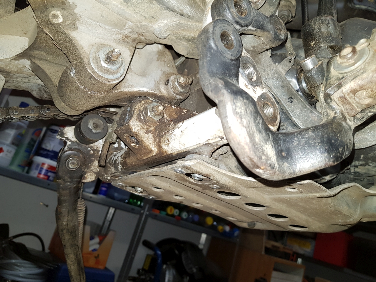

Beitragvon gatsch.hupfa » So 17 Nov, 2019 19:00
Nein, das ist das Rahmenrohr, an dem auch die Federbeinumlenkerei befestigt ist, hier das weisse der quer.

Beitragvon Dreckbratze » So 17 Nov, 2019 19:34
schon, aber es gibt doch bestimmt an anderer stelle des rahmens gebogene rohre gleicher dimension? wenn das rohrteil ursprünglich zum biegen vorgesehen war? weshalb sollte man sonst sand reinfüllen und verdichten?

Beitragvon Aynchel » So 17 Nov, 2019 21:41
Schmernippel an den Umlenkungen
das ich das noch mal erleben darf
hast Du die selbst gesetzt oder sind die ab Werk da drin ?
bei meinen Suzen gibt es so etwas leider nicht :smt022

Beitragvon Richy » So 17 Nov, 2019 22:28
Die sind Serie bei der TT.
Beiträge: 9520
Re: die TT für's TT
Beitragvon lallemang » So 17 Nov, 2019 23:06
Und 600'er XTs/Teneres ;-)
