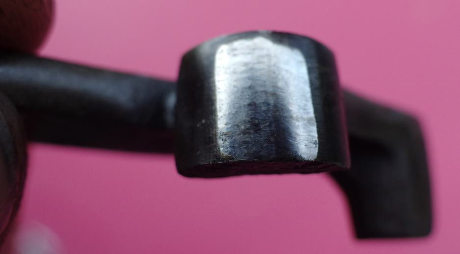

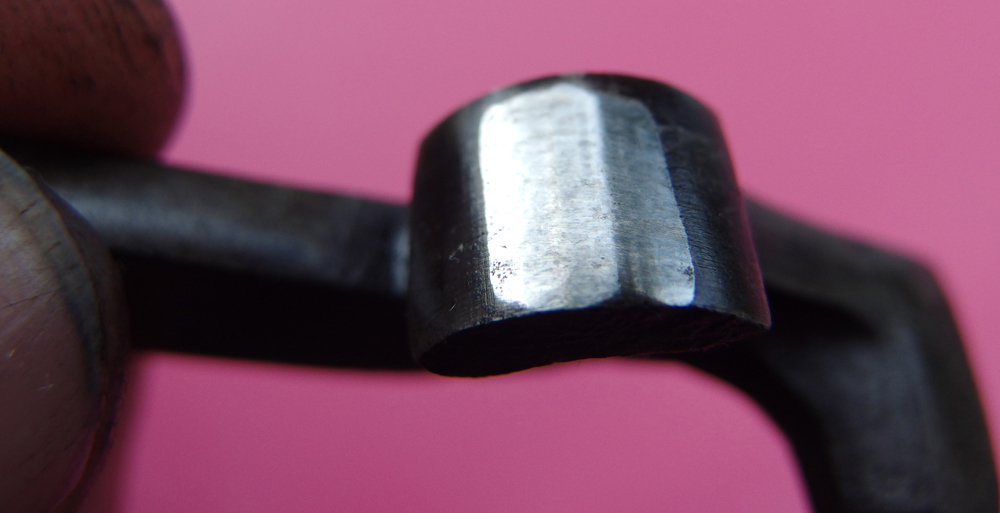

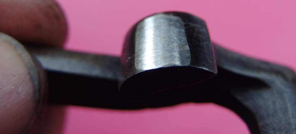

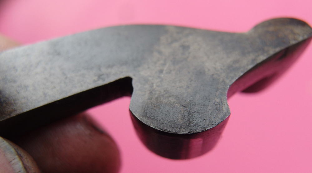

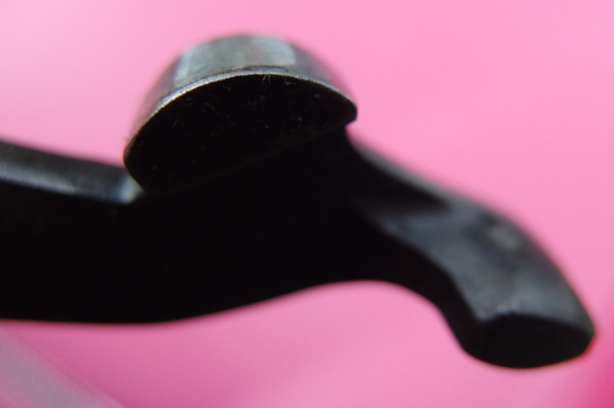

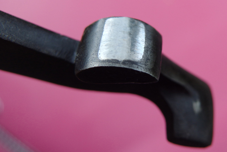

Korrektur vom 01.09.2018: Ich hatte die Ist-Werte falsch gemessen! Sie sind jetzt durchgestrichen; die korrigierten Ist-Werte stehen dahinter. Die gemessenen Steuerzeiten stimmen also annährend mit den Sollwerten überein.
Alles mit Gradscheibe und "Sichtprüfung" gemessen. Solange an der Kurbelwelle gedreht, bis sich das jeweilige Ventil öffnete/schloss. Also Methode "Straßenschrauben".
Ausgangspunkt: OT. Beide Ventile geschlossen, Stößel nicht belastet. Da gibt es auch eine passende Markierung an der Nockenwelle und am Zahnrad, das die Nockenwelle antreibt! Ventilspiel kalt je 0,2 mm (heiß sollen es 0,1 mm sein).
Steuerzeiten laut Literatur:
Einlass:
Öffnung vor OT: 8 Grad (Ist: Öffnet im OT) Ist: 6 Grad
Schließen nach UT: 52 Grad (Ist: 20 Grad) Ist: 53 Grad
Auslass:
Öffnung vor UT: 60 Grad (Ist: 67 Grad) Ist: 58 Grad
Schließen nach OT: 20 Grad(Ist: 4 Grad) Ist: 19 Grad
Ein Umstecken der Nockenwelle abseits der OT-Markierung brachte nur wirres Chaos, das ist nicht deuten konnte. Daher also mit der Markierung gearbeitet und die obrigen Istwerte ermittelt.
Was meint ihr? Mist gemessen? Oder kann das hinkommen - falls Nockenwelle und Schlepphebel verschlissen sind?!? Wie würdet ihr die Bauteile beurteilen? Falls andere/bessere Photos gewünscht sind, bitte melden.
Merci.

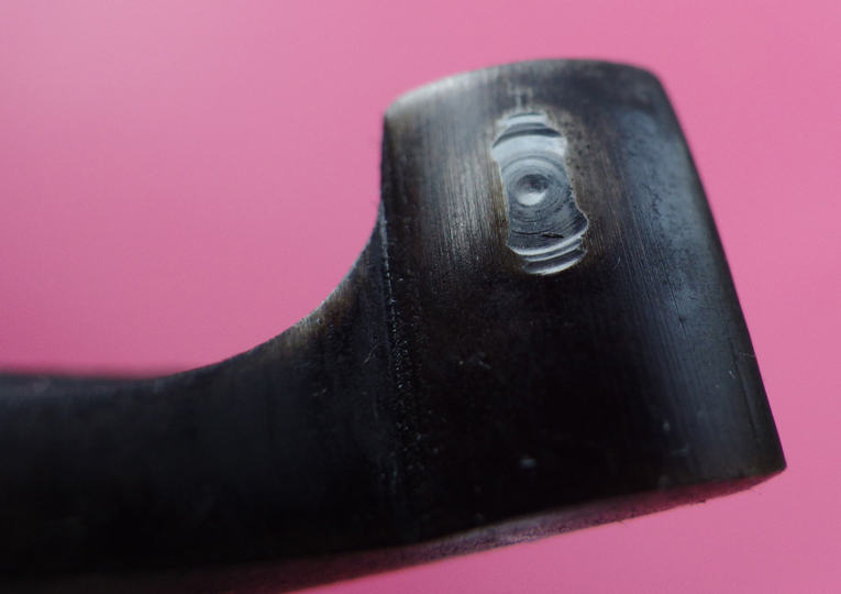

Schlepphebel Auslass:
Schlepphebel Einlass:
Weitere Bilder im nächsten Beitrag...

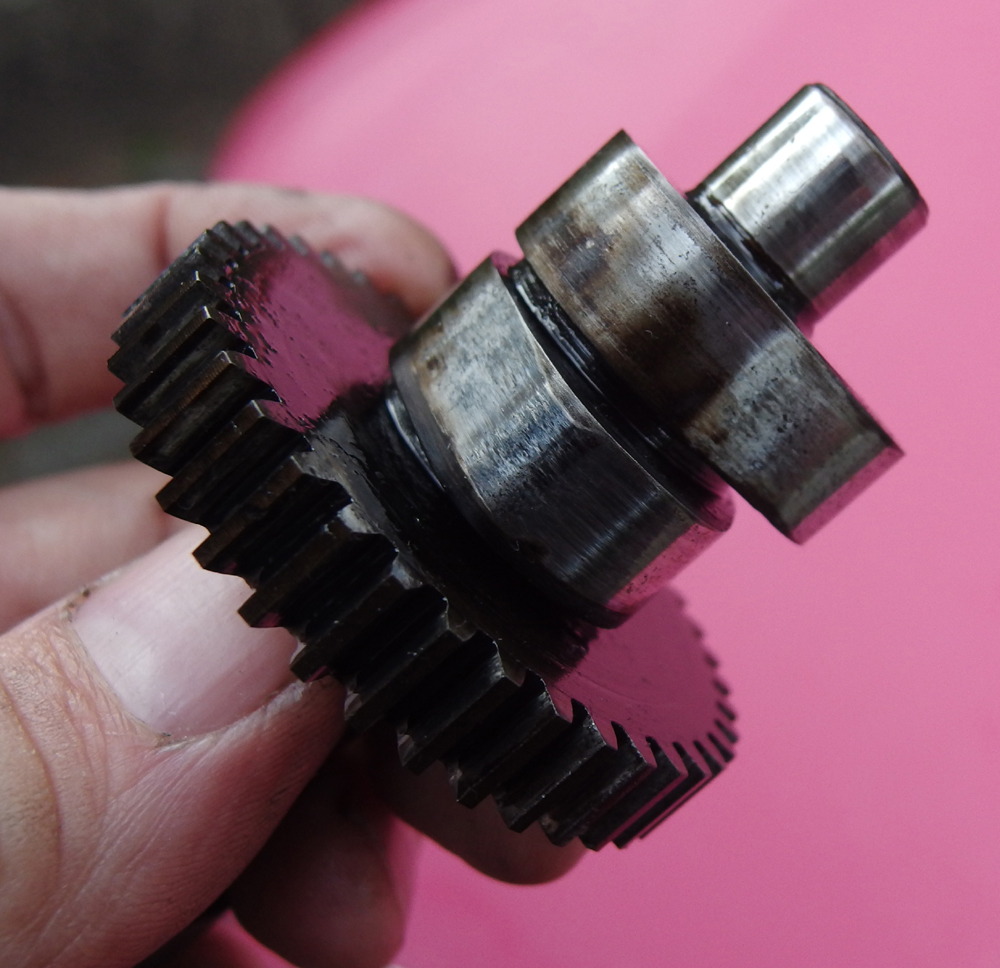

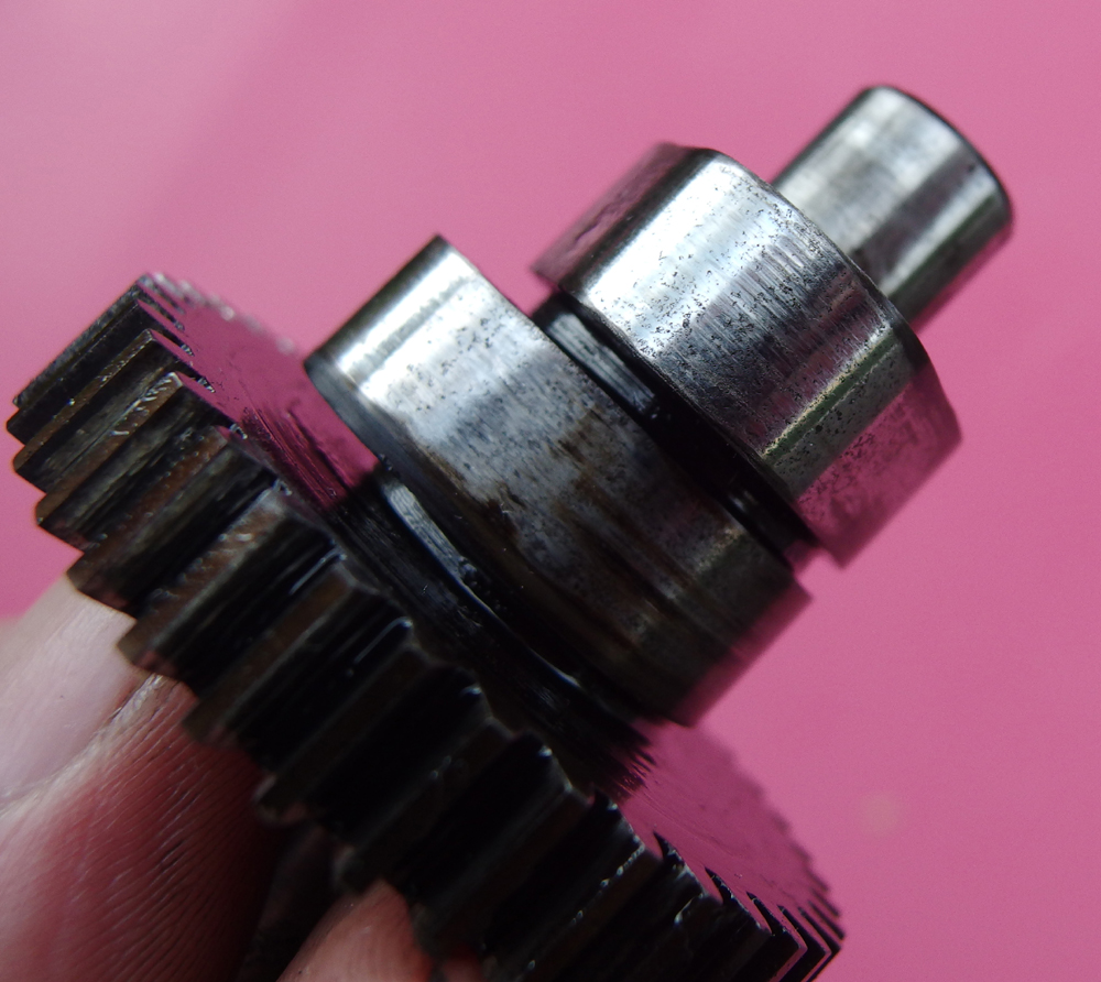

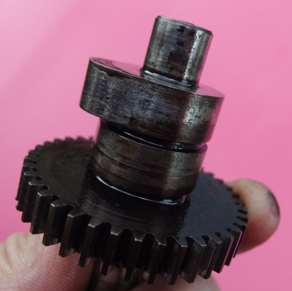

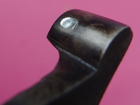

Beitragvon Jonas » Fr 31 Aug, 2018 18:15

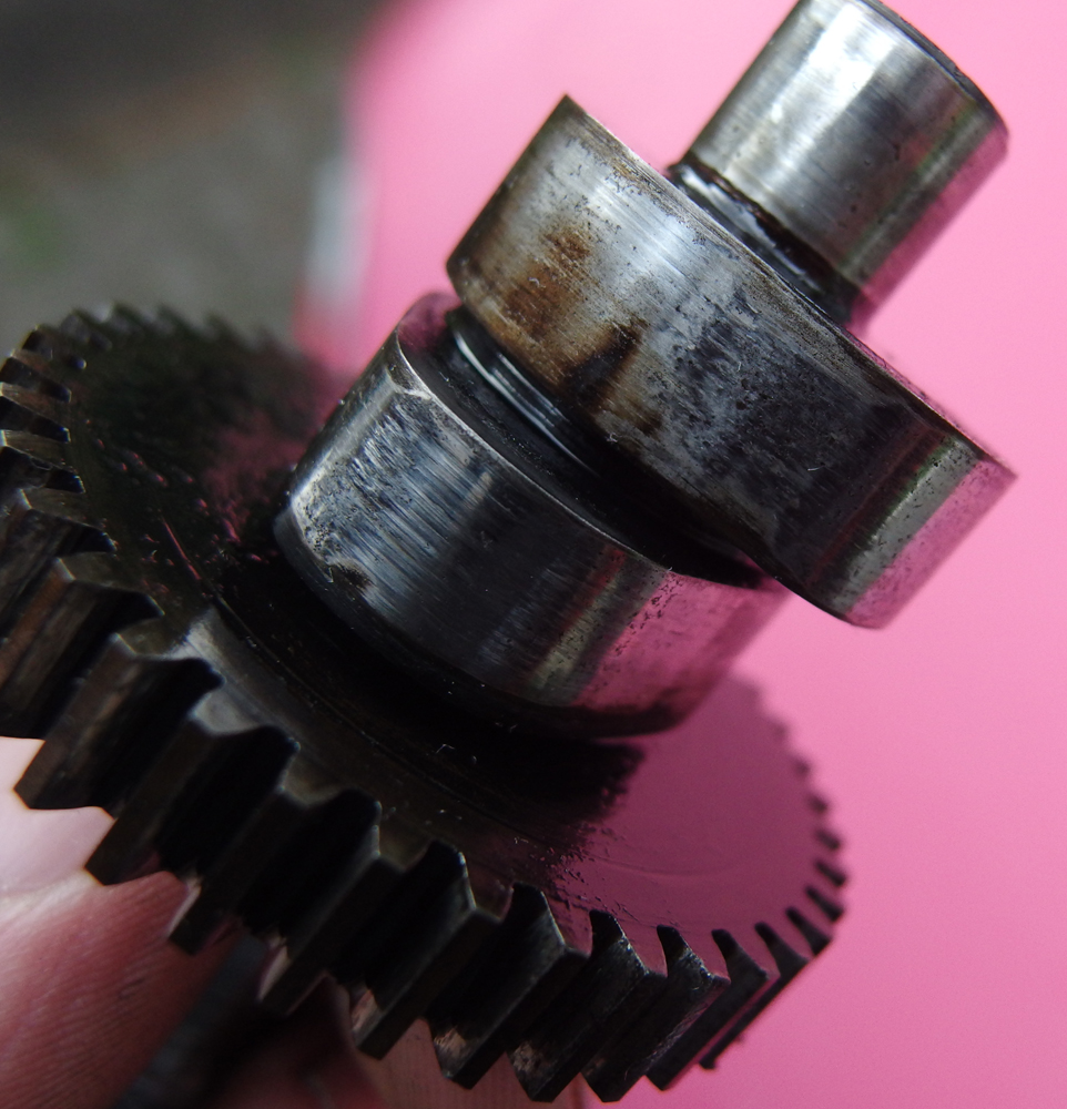

Nockenwelle:
Markierung OT:
Beiträge: 2437

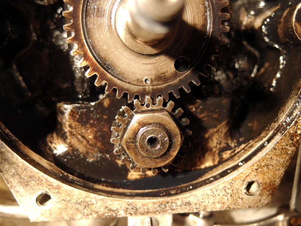

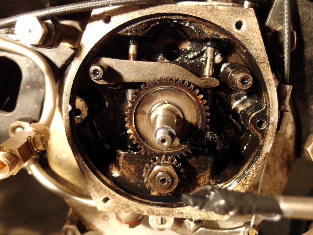

Beitragvon Jonas » Fr 31 Aug, 2018 20:56
P.S.
Das untere Zahnrad, das die Nockenwelle antreibt, kann man ebenfalls verstellen (umstecken). Siehe Link. Da war ich aber noch nicht dran. Vielleicht kriege ich es darüber ansatzweise richtig eingestellt?

Beitragvon mike58 » Fr 31 Aug, 2018 20:59
Das mit den Markierungen, war schon sehr gut,
Aus den Original <Szeuerzeiten läßt sich hrtauslesen das die beiden Nocken scheints nicht symetrisch sind, das minus kann durchaus dem Verschleiß geschuldet sein, da im Betrieb das Vebtilspiel eher gegen 0 geht kannst du das Ganze so auch noch mal messen, fürchte nur das du zu keinem wesentlich besseren Resultat kommst, die Ist-Werte lassen vermuten, das die jeweiligen ablaufenden Rampen mehr verschlissen sind, das Gute die Radien der Kipphebelflächen sind nach vollziehbar, die Nocken so lala.
Man könnte über ein neues Nockenprofil nach denken, aber im Vorfeld wäre eine Ventilerhebungskurve hilfrech mit Eckdaten B mal Hub Ventilgrößen, Ventilhub, die Gewichte der bewegten Massen. Ventilfederkräfte, denk mal das die eh viel zu starck sind.
Die schlepphebel sind reperabel, die Nocken evt Flammspritzen, die Reibpaarung sollte halt stimmen, aber da könnt dir evt unser Nockenguru der HIHA weiter helfen wenn er Zeit unnd Lust hat.
LG
Mike

Beitragvon Jonas » Fr 31 Aug, 2018 21:04
Mike, hast du meinen letzten Beitrag gelesen, den mit dem kleinen Zahnrad, das die NW antreibt? Eventuell haben sich unsere Beiträge überschnitten. Vielleicht kannst du mit der Info ja noch was anfangen.
Will sagen: Eventuell kann man über das kleine Zahnrad unten noch was einstellen?
Grüße und danke!

Beitragvon Christoph » So 02 Sep, 2018 07:59
High,
die Kipphebel kriegt man mit Geduld etwas Gefühl und einem Arkansas wieder hin. Um den Radius möglichst original zu erhalten kann man am Rand der Fläche zunächst eine gleichmäßige Fase anschleifen. Anhand der Breite der Fase sieht man dann eventuelle Formabweichungen.
viewtopic.php?f=13&t=5237&start=1065#p259245
