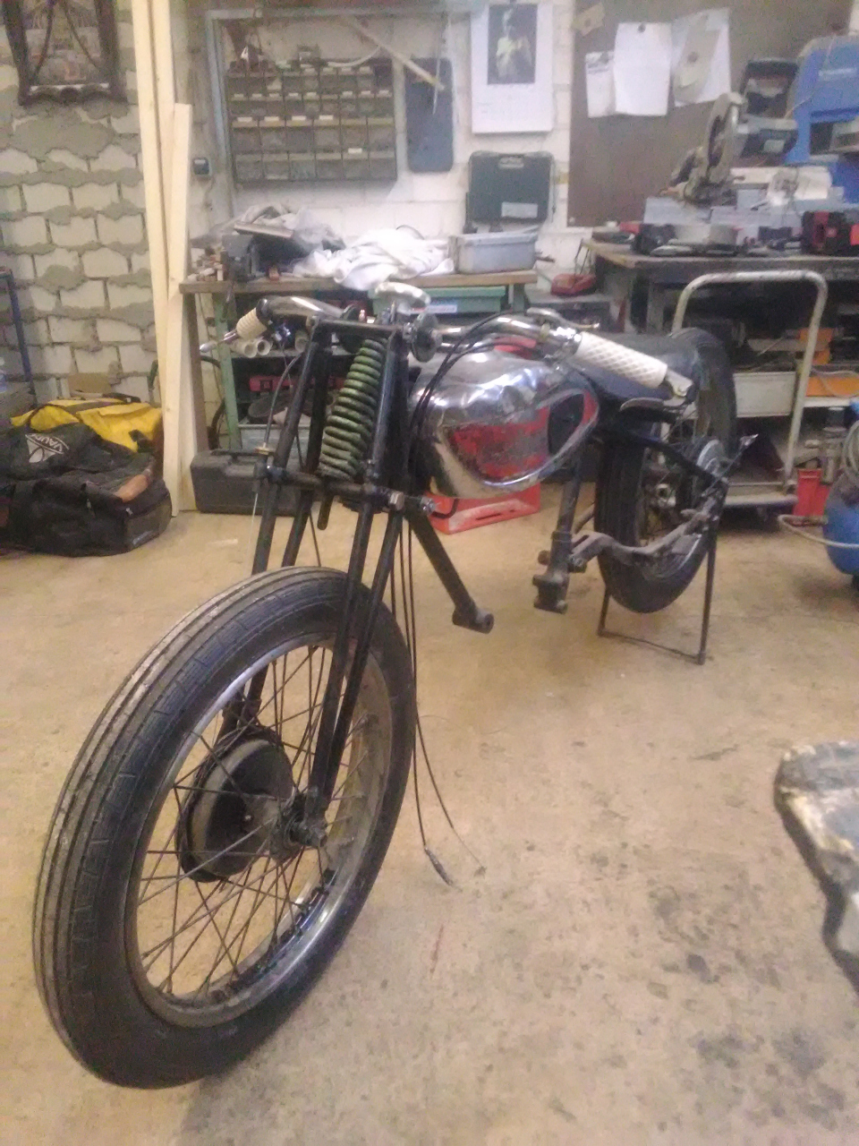

Beitragvon Heiko » Fr 07 Apr, 2023 13:01
Dann habe ich schonmal den Rahmen auf die Räder gestellt. Lenker dran und alles umgebaut was ich ändern wollte. Die Terrot hat jetzt einen Gasgriff, einen kleinen Deko Hebel innen (Kupplung wird der Hebel außen am Lenker), neue kurze Griffgummis und nur noch den Zündverstellhebel (Choke kommt ganz weg, oder woanders hin).

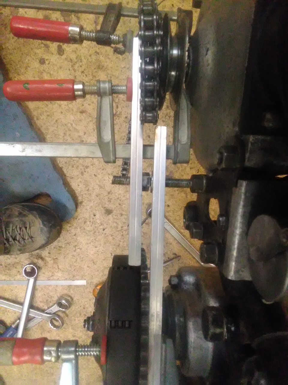

Beitragvon Heiko » Fr 07 Apr, 2023 13:12

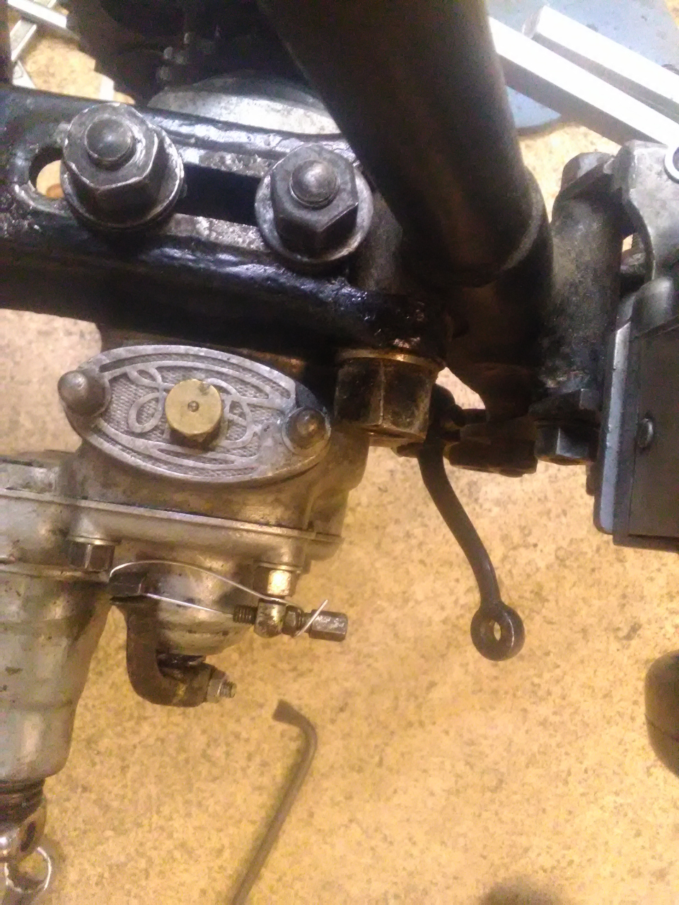

Aber... Dann ging der Ärger los. Ich wollte die Fluchten des Primärantriebes so genau wie möglich einstellen. Leider ist die Primärkette relativ kurz und das Getriebe in den Langlöchern schon am Anschlag. Und ich habe das Gefühl, dass das Getriebe sich in den leicht schrägen Sitz eingearbeitet hat. Jedenfalls habe ich mein bestes gegeben um es so gut es geht in der Flucht einzubauen.

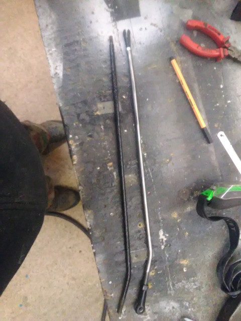

Beitragvon Heiko » Fr 07 Apr, 2023 13:25
Dann zur Schaltung: Passt, hat aber nur zwei Gänge... Es stellt sich raus, dass die Schaltstange zu lang ist und nur den zweiten und dritten Gang erreicht. Also hab ich eine neue, 4cm kürzere gebaut. Nun schalten alle Gänge wunderbar. Nur die Schaltstellung des Leerlaufs wird wohl etwas gewöhnungsbedürftig sein. Die hat keine Raststellung, sondern liegt einfach zwischen dem ersten und zweiten Gang.

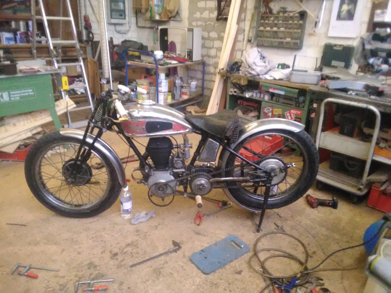

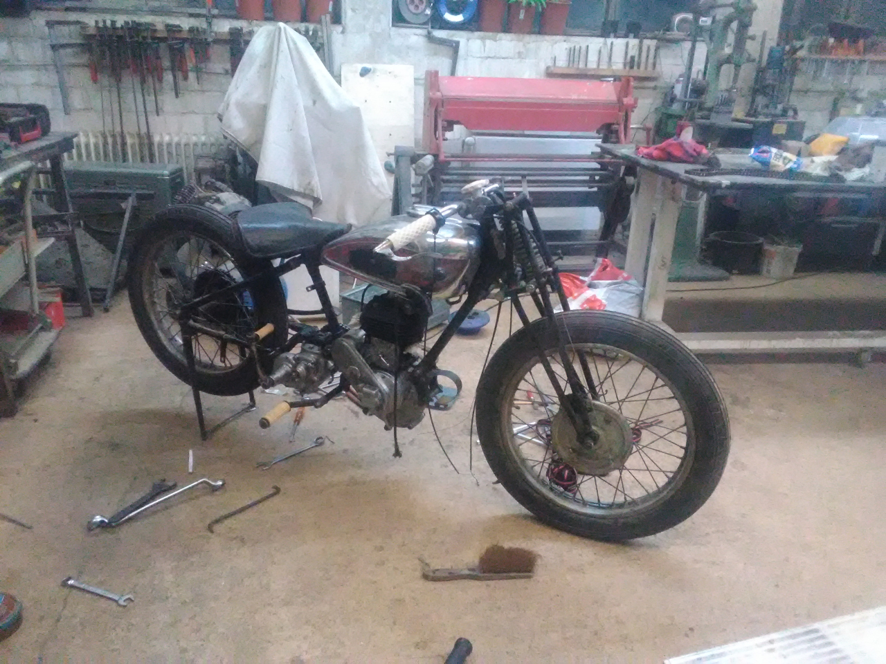

Re: Terrot HST 1929 / Frankensteins Wiederherstellung
Beitragvon Heiko » Fr 07 Apr, 2023 13:41
Dann sind zwischenzeitlich die neuen Kotflügel angekommen. Die müssen jetzt noch angepasst werden, Halterungen bauen, Rücklicht irgendwie verbauen... Auf die Arbeit freue ich mich besonders. Das ist dann der kreative Teil des Projekts. Da kommt noch einiges auf mich zu. Seitliches Kennzeichen, Seitenständer, Minimal-Primärdeckel, Batteriehalterung... :grin:

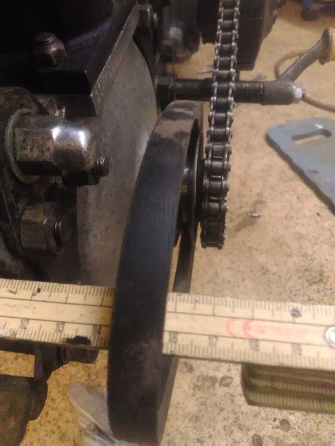

Neben den ganzen kleinen Baustellen kommt als nächstes das Thema Lima auf den Tisch. Eine günstige Russenlima ist schon gefunden. Der Durchmesser ist egal. Da baue ich mir notfalls ein neues Spannband. Aber die Länge könnte ein echtes Problem werden, da hinter der Lima der Krümmer liegt. 15,5 cm bis Mitte Riemenscheibe sind Maximum. Hat einer von euch eine Ahnung, wie lang die Dinger sind?
