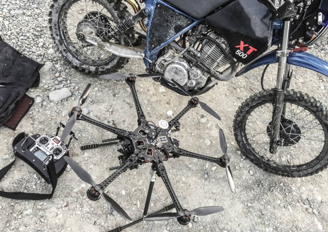

Ist das Dein Copter :shock:
Ich will auch.............Bild

Beitragvon mex » Mi 13 Mai, 2015 12:55
haben wir in der bude, macht mein freund und kollege mike (luftbilder.cc).
das ist aber einer der kleinen...

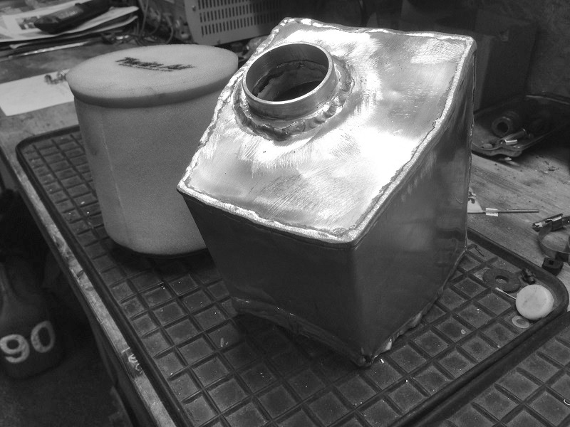

ok kein aluschweissporno, aber zumindest 50% selbst gebraten: der neue Luftfilterkasten.
Zuletzt geändert von mex am Mo 14 Sep, 2015 13:54, insgesamt 1-mal geändert.

Beitragvon hiha » Mo 14 Sep, 2015 09:45
Autogen? Oder hast Du jetzt auch einen WiG? AC/DC?
Prima geworden, jedenfalls.

Beitragvon mex » Mo 14 Sep, 2015 10:06
wig beim spezl der profi ist und hinter mir gestanden ist mit anweisungen wie:
na nit, schneller, sei nit so deppert , weg, du lapp, etc...
mex

Beitragvon Maybach » Mo 14 Sep, 2015 20:27
@mex
Die Lager habe ich aus Lagerbronze gemacht ...
Kupfer würde nicht lange halten.
