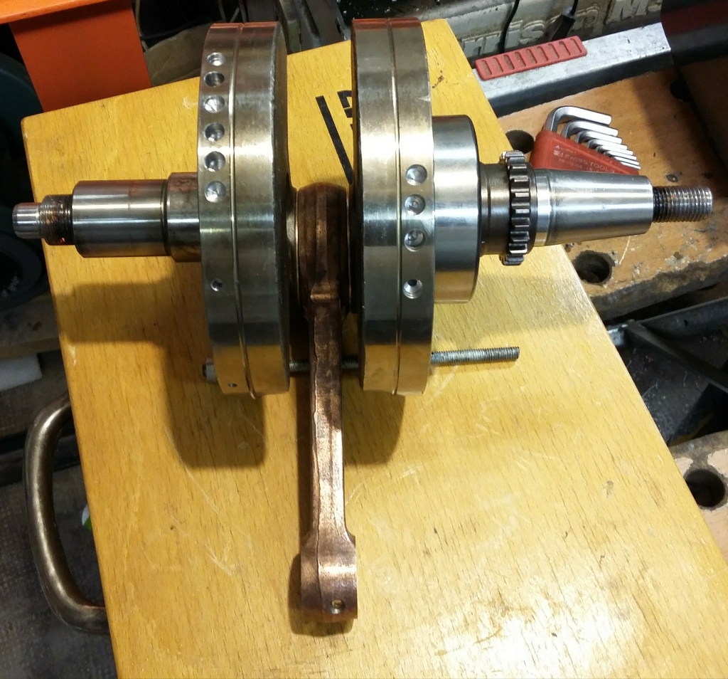

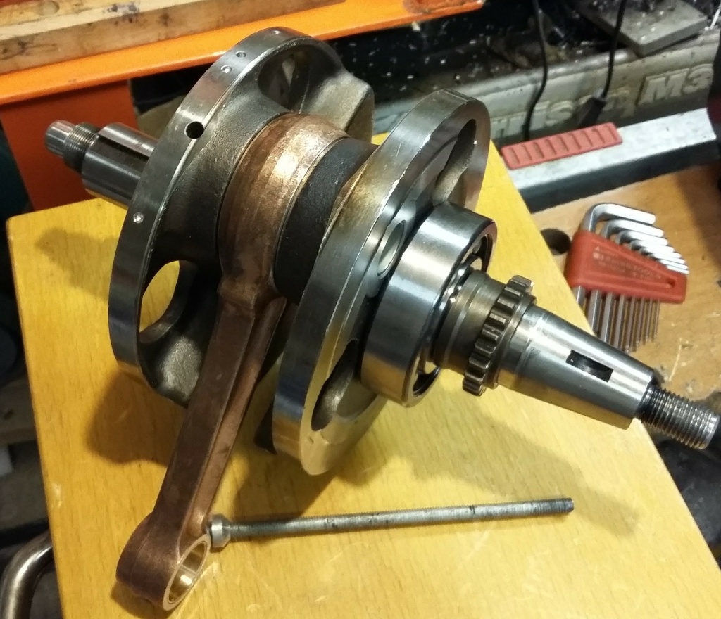

Beitragvon hiha » Sa 05 Dez, 2020 19:32
Fertig! Heut beim Vic die Welle geholt, gepresst und auf weniger als1/100 ausrichten können. Lager aufgeklebt und das Kettenrad aufgepresst. Ist perfekt geworden.

Re: Instandsetzung XT600 43f
Beitragvon schnupfhuhn » Sa 05 Dez, 2020 20:21
Unter 0,01 ist ein Wort! :shock:
Beiträge: 4219
Beitragvon Straßenschrauber » Sa 05 Dez, 2020 20:22
Ich bin auch schwer beeindruckt.
Sagte ich "besser als neu"?
Das ist überhaupt kein Vergleich.
Das müssen ERHEBLICHE Unwuchten gewesen sein, der Vic hat viel Material rausgebohrt.
Beiträge: 8530
