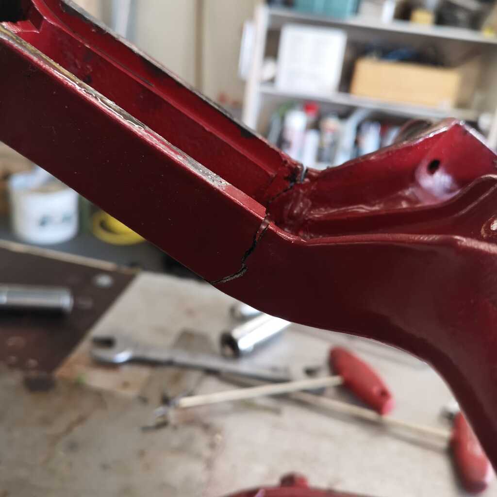

Schau Dir bitte den Rahmen an der Getriebeaufnahme genau an. Da gehen die Dinger gerne mal kaputt, und da Dein Moped ja ziemlich verhuddelt ist...

Das mit dem Rahmen sieht irgendwie fies aus. Könnte weh tun. Ich werde mal genau hinschauen. Hab mich damals schonmal mit meiner Sachs 98 gemault. Bei 15 kmh oder so. Muss nicht sein... Danke für den Tip!!

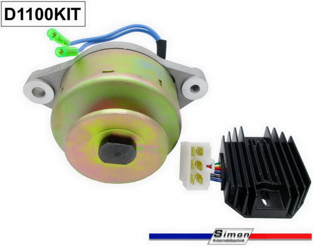

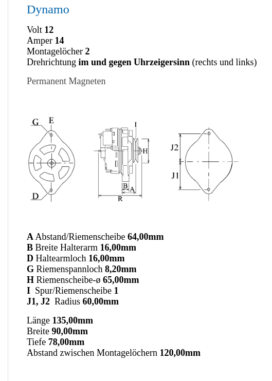

Zum Thema Lima: Die Russen-lima ist leider zu lang. Die kolidiert mit dem Krümmer dahinter. Also Fehlanzeige...
Der Tip mit der Kawasaki GPZ 750 Lima ist zwar gut, aber ich finde einfach keinen lesbaren Schaltplan. Aus der Lima kommen nur zwei Kabel. Und dann? DC wird es nicht sein. Das ist mir einfach zu hoch...
Dazu kommt, dass die Lima so klein wie möglich sein sollte. Ich will keinen großen Brocken mit 800A da vorne dran.
Dann bin ich über eine Lima von einem Kubota Traktor gestolpert. Die ist klein, 12V, 14A. Offensichtlich AC und braucht keine Batterie (Eliminator von Kickstarter Shop rein). Was meint ihr?

Das Rahmenphoto stammt von einem Bekannten, der eine schick restaurierte und lackierte HST 350 gekauft hat. Da gab es mehrere Überraschungen. Besagter Rahmenbruch wurde zuerst entdeckt, und dann die durchgerosteten Rahmenrohre... Aber alles schön lackiert... :?

Heiko hat geschrieben:.........Der Tip mit der Kawasaki GPZ 750 Lima ist zwar gut, aber ich finde einfach keinen lesbaren Schaltplan. Aus der Lima kommen nur zwei Kabel. Und dann? DC wird es nicht sein. Das ist mir einfach zu hoch...............
moin auch
aus den beiden Kabeln kommt eine ungeregelte Wechselspannung heraus
einfach im System bleiben und einen LiMa Regler von dieser Kawa nehmen
Ducatis haben auch gerne Wechselstromgeneratoren, zB die luftgekülten 900S mit Zahnriemen
da kann man sowas verbauen

Aynchel hat geschrieben:moin auch
Q
Moin.
Aha. Also doch AC, nur mit 2 Phasen. Verstehe. Aber die Regler haben immer 3 Anschlüsse für Phasen. Lässt man dann einfach eine offen?
Ich glaube ich probiere es erstmal mit der Traktor Lima. Scheint mir am einfachsten. Aber falls das wieder Mist ist, würde ich gerne nochmal auf dich zurück kommen. Du scheinst da gut im Thema zu sein :grin:

Nee, die Regler für die Wechselstromgeneratoren haben auch nur zwei Eingänge.
Die Vape Regler für die Emme haben das auch so, nur das die Aderfarbe dort schwarz statt gelb ist.
Für die Funktion ist das gleichgültig.

Aynchel hat geschrieben:Nee, die Regler für die Wechselstromgeneratoren haben auch nur zwei Eingänge.
Die Kawasaki Schaltpläne die ich gefunden habe hatten alle immer 3 Ausgänge. Meine alte Honda hat auch 3. Daher dachte ich, dass das normal wäre.
Oder gibt es noch einen Unterschied zwischen Wechselstrom und Drehstrom? Hab mich damit nur ein bischen beschäftigt und tappe bei allem außer Gleichstrom noch im Dunkeln :grin:

Beitragvon Richy » Sa 08 Apr, 2023 16:15
Es gibt sowohl drei-als auch zweiphasige Wechselstromlichtmaschinen.
Dem Regler ist das übrigens egal, wenn man nur zwei statt drei Phasen anschließt.

Beitragvon lallemang » Sa 08 Apr, 2023 17:49
Zweiphasige Limas haben allgemein drei Kabel und eine kaputte Phasenwicklung :oberlehrer:
Einpahsenlima, "eine Spule", zwei Kabel.
Dreiphasenlima/Drehstromlima, "drei Spulen" (in Stern- oder Dreiecksschaltung), drei Kabel
Soweit für Wechselstromlimas dauererregt.
Gleichstromlimas sind meist einphasig und haben einen mechanischen Wechselrichter
(segmentierter Ring und Schleifkohlen) und produzieren Gleichstrom.
Die Alle gibt's auch als fremderregte Limas, mit Feldspulen statt Dauermagneten.
Häufigste Bauart "Autolimas" = fremderregte Drehstromlima mit integriertem Regler und Gleichrichter, bei denen
die Feldwicklung über durchgängige Schleifringe und Kohlen mit Strom versorgt werden.
An Mopeds gibt's so ziemlich Alles, auch fremderregte Drehstromlimas mit externem Regler und separatem Gleichrichter.
Die kunterbunte Mopedwelt ;-)
