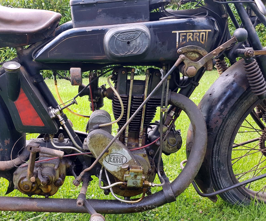

beim Nacharbeiten der Kipphebel ginge es mir weniger um die Gleitflächen zu den Nocken (außer eventuel entstandener Kanten) als vielmehr um die Einschlagstellen zu den Stößeln. Beim Kleinen Perfekt (drücken die Kipphebel direkt auf die Ventilschaftenden) haben diese Einschlagstellen im vortgeschrittenem Stadium jedenfalls dazu geführt, das sich Drehen der Ventile zu verhindern und zu einem Schrägen Verschleiß der Schaftenden geführt. Einher geht das natürlich auch mit eine stärkeren seitlichen Belastung und damit Verschleiß der führenden Teile (Ventilspiel mit der Fühlerlehre einzustellen dürfte eh nicht das Mittel der Wahl sein). Da die Abweichungen der Ist von den Sollsteuerzeiten sich doch augenscheinlich in Grenzen halten (und durchaus auch auf Tolleranzen und Messungenauigkeiten beruhen könnten) tät ich mir um den Verschleiß ansich jedenfalls zunächst mal keine sonderlichen Gedanken machen, sondern lediglich überproportional ansteigendem Verschleiß für die Zukunft vorbeugen. (also eher ein Konservierender Ansatz- hat ja auch schon länger so gelaufen)

und die Ventilschaftenden plan schleifen und evt Endkappen falls 8er Schaft zwischensetzen, auch Scaftende auf Maß überdrehen schleifen, Führungen beobachten ob Ventile schon dehr kippeln mit den Ducati Endkappen würde die Gleitfläche größer, später wäre zu überlegen die Massen gering zu halten, Zimmi hat recht, wäre zu überlegen wenn man eine Solche Nocke greifbar hätte die Kalkulation zu übernehmen, was mit Sicherheit ein guter Ansatz wäre.

Radien wär ein Rollenschlepphebel nee große Materialschoning wenn die Platzverhältnisse es zu lassen.

Christoph hat geschrieben: ...Schrägen Verschleiß der Schaftenden... stärkeren seitlichen Belastung und damit Verschleiß der führenden Teile...
Wird bei der nächsten Demontage begutachtet! :smt023
Wieso ist das Einstellen des Ventilspiels mittels Fühlerlehre nicht das Mittel der Wahl?

Mike, schau mal hier: http://www.terrot-oldtimer.de/html/einstellungen.html
Vielleicht kannst du auf den Photos erkennen, ob die Platzverhältnisse ausreichen würden?!

Bei der zu erwartenden jährlichen Kilometerleistung, die sicherlich nicht mehr als vierstellig werden dürfte, würd ich nicht mit dem aufwändigen Bau von Rollenschlepphebeln anfangen. Zumal dann ja auch neue Nockenformen gerechnet und gefertigt werden müssen. Ich glaub, dass man das mit geeigneten Werkstoffen auch gleitflächenmäßig haltbar kriegt.
High,
kommt drauf an ...
je nachdem wie die Teile zwischen denen Du mißt aufeinander eingelaufen sind. Zwischen dem Kipphebel und Stößel gehts jedenfalls nicht mehr- das Eingestellte Spiel wäre immer zu groß. Zwischen Stößel und Ventil ist es ebenfalls nicht ganz unwahrscheinlich, daß eine Seite leicht kegelig abgenutzt ist während die Andere das negative Bild zeigt.
Sicherer ist jedenfalls mit Messuhr, oder unter Berücksichtigung der Gewindesteigung der Einstellschraube mittels Drehwinkel (Einstellen bis gerade Nullspiel im gekonterten Zustand und dann den entsprechenden Winkel zurückdrehen. Bei einer Sechskantschraube kann man das eigentlich halbwegs genau genug schätzen)

Magst einmal mit einer Radienlehre den Radius des Schlepphebels messen, der ist eh groß mal sehen schaut nicht schlecht aus. Hintergedanke die vorhandene Nocke ist für den Radius gemacht, klar ist die Nockenform für moderne Gesichtspunkte nicht Optimal, wenn die Rotaxrollen oder die von KTM selbe Grße haben, könnte man wenn man ganz frech ist einen Schlepphebel basteln.
