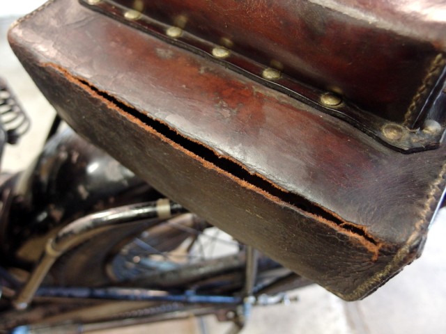

Leider hat es meinen Tornister aus den 20ern erwischt (Die D.R.G.M. Nummer lässt sich auf ca. 1924 datieren). Das Leder ist wie Pappe, lässt sich einfach durchreißen. Pflegemittel kommen da zu spät. Alles mögliche probiert, der Pferd ist tot.
Wie würdet ihr den Tornister flicken, so dass es - im Idealfall - wieder hält? Von innen mit Leder verstärken? Blechwinkel innen und außen anbringen, dann vernieten? Ich habe hier noch ein Stück sehr dickes, weiches Leder, das würde ich innen einlegen und vernähen. Vielleicht bringt´s was? :gruebel:

Ich würde den Rissfortlauf stoppen (beide Rissenden mit dem Locheisen terminieren) und dann von jemand der Leder kann ein Stück dickes Segeltuch als Scharnier einnähen lassen.

Beitragvon Jonas » So 09 Sep, 2018 19:25
Locheisen hab ich da.
Gute Idee mit dem Segeltuch!
Das Leder ist extrem spröde und hart. Wer weiß, ob das noch was gibt. Wäre aber schade, passt gut zur Terrot, Stauraum reicht auch für meine Touren aus.

Das Segeltuch könnte man auch schön mit einem Metallstreifen dahinter mit dem Leder vernieten oder verschrauben, oder besser noch, mit einem Messingblecherl das den Druck dann flächig verteilen.

Beitragvon Jonas » So 09 Sep, 2018 19:34
Ja, darauf kommt´s denke ich an. Den Druck möglichst großflächig verteilen, damit´s nicht sofort wieder ausreist. :smt023

Lederclaus hat geschrieben:Ich persönlich würde den Unterbau der Satteldecke aus Roßhaarvließ oder aus Kokosmatte (im Öko- Bauzubehör) machen und Richtung Federung mit Sackrupfen oder Nesselstoff abdecken, um es zu schützen. So wurde das früher auch gemacht und ist authentisch. Oft wurde auch Teerpappe genommen (was ich nicht bevorzuge). Die Satteldecke würde ich von unten durch eine Schicht Ziegenfutter stabilisieren (Schnittmuster machen und genau einkleben). Ziegenfutter ist ein dünnes, strapazierfähiges Ziegenleder ohne Zug (also man kenn es nicht leicht dehnen), bekommt man beim Lederhandel). Alle diese Maßnahmen sieht man nicht oder kaum, der Sattel bleibt in originaler Patina und wird so stabilisiert, daß er noch Jahre treue Dienste leisten kann.Ballistol ist zum geschmeidig machen von altem Leder nicht verkehrt. Lederöl mit Lanolin geht auch. Das Problem ist, daß das Leder ausgetrocknet und rissig ist, was eigentlich nicht rückgängig gemacht werden kann (die Austrocknung wohl, die Risse nicht). Deshalb die Stabilisierung von unten, wo man es nicht sieht. Wenn man zu oft Ballistol oder Lederöl anwendet, werden die Fasern zu stark geschmiert und verlassen ihren Verbund. Deshalb würde ich persönlich nach einigen Pflegungen mit Öl oder Ballistol dazu übergehen, mit farblosem Lederfett weiter zu pflegen. Das schützt gegen Wasseraufnahme, Austrocknen und UV-Licht (natürlich jeweils in engen Grenzen)
Aufpassen, daß keine eisenhaltigen Teile Berührung mit der Satteldecke haben. Vegetabile Gerbstoffe reagieren damit recht heftig, oxydieren an den Kontaktstellen, werden schwarz und brüchig. Nicht reversibel.

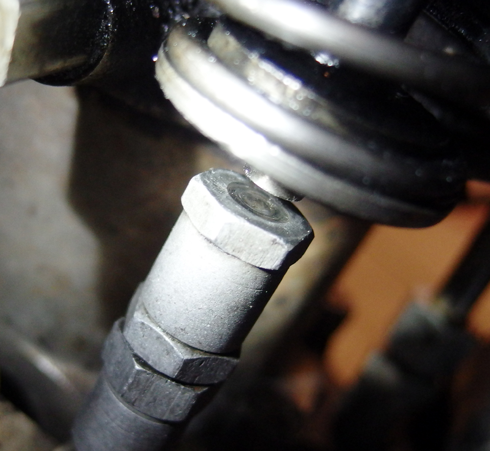

Christoph hat geschrieben: Zwischen Stößel und Ventil ist es ebenfalls nicht ganz unwahrscheinlich, daß eine Seite leicht kegelig abgenutzt ist während die Andere das negative Bild zeigt.
Das ist dann wohl der Fall.
Auslass... Am Einlass sieht es noch schlechter aus (ungleichmäßig eingeschlagen/abgenutzt):

Beitragvon mike58 » Sa 15 Sep, 2018 08:00
Man könnt ja,
was in deinem Fall durchaus ambulant passieren könnte Ventilsitze und Schaftende, nachfräsen und überschleifen, bei den Ventilschäften Öffnerhülsen von Ducati verwenden, Kwasi zwischenlagern, das würde Pressfläche vergrößernund den Verschleiß minnimieren,

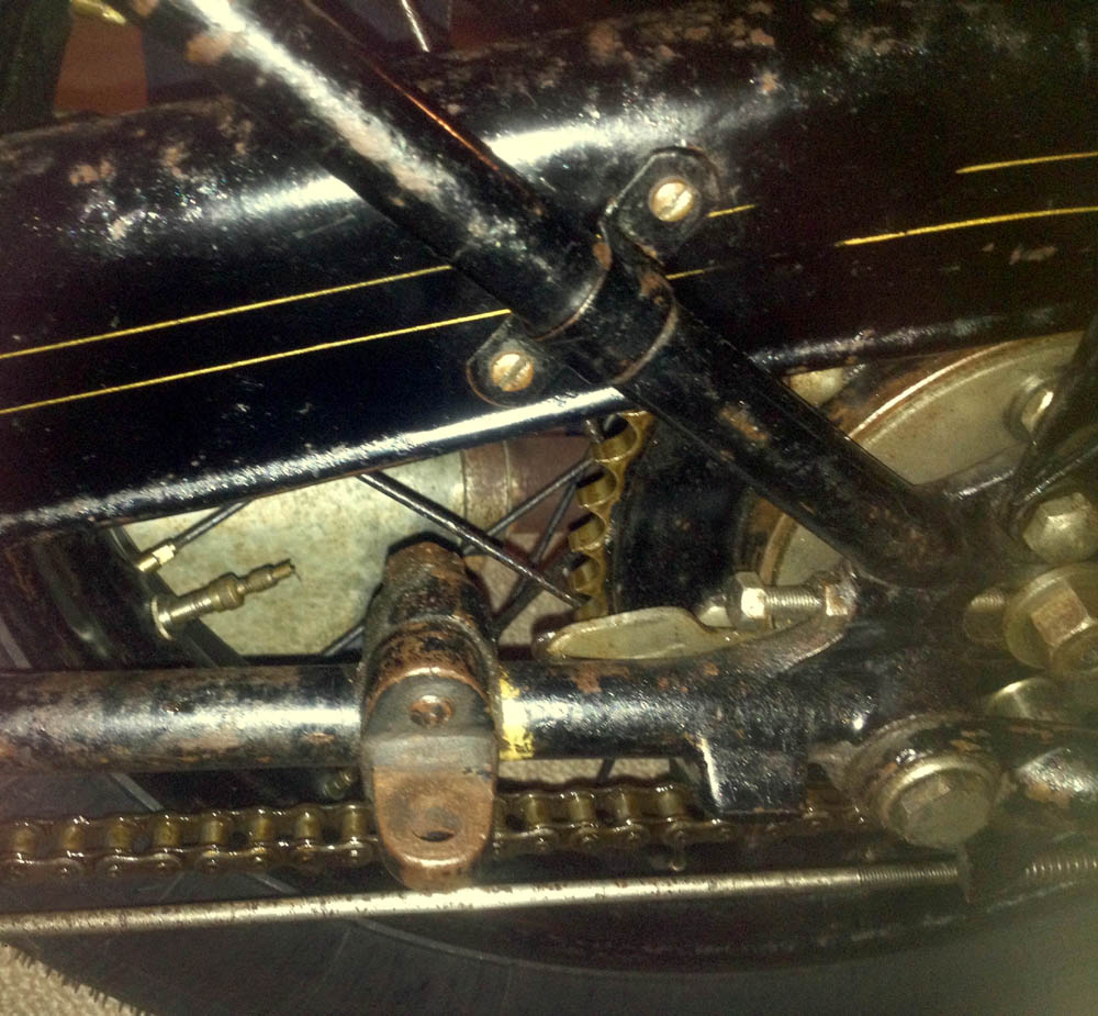

Ich habe gestern mal Zähne gezählt. Vorne am Motor hat das Ritzel 16 Zähne, das Kettenblatt hat 50 Zähne. Könnte mir vorstellen, dass das eine Beiwagenübersetzung ist (vorne kleiner). Am Möp war beim Kauf ein Beiwagenanschlussteil (aha!) montiert - zumindest glaube ich, dass das eins ist. Ich könnte mir vorstellen, dass die HSC irgendwann mal mit Beiwagen lief und die Übersetzung dementsprechend angepasst wurde. Würde vielleicht auch die Charakteristik erklären. Zieht gut an, läuft aber nicht allzu schnell. Hab diverse Leute gebeten, bei ihren Mopeds mal nachzuzählen...

Vorne am Rahmen finden sich diverse (gelbe) Markierungen - ähnlich wie hinten beim Anschlussteil. Vielleicht musste das Gerät wirklich mal ´nen Beiwagen schleppen...
