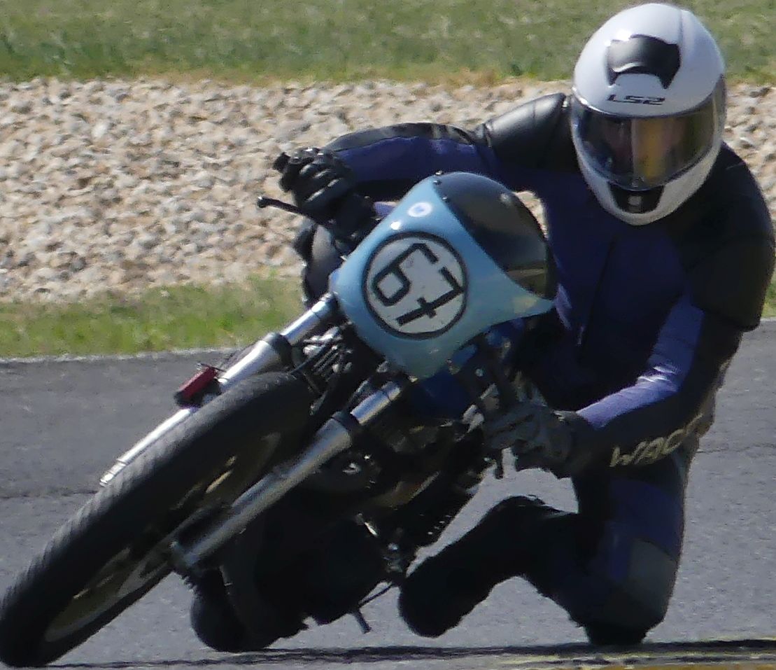

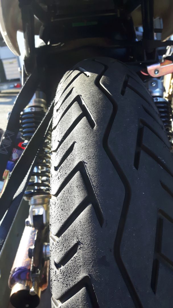

Ist ja orginell, habe gerade bei Wikipedia über chattering gelesen.
GENAU sowas hab ich gehabt, ganz besoners beim Gabelsetup im 2. Rennen, wo es in 80% der Kurven aufgetreten ist.
Scheint wirklich so, dass das Fahrwerk mit der Reifenhaftung nicht mehr mitkommt.
Die Haftung der BT45 ist wohl auch der weicheren Gummimischung an den Flanken geschuldet, kann man hier gut sehen:
Mike, du hast mir doch erzählt, dass die Gabel in den Kurven durch die Komression weit einfedert, ich hab mal ein Bild von Pannonien im Frühjahr rausgekramt, da schaut das nicht so aus, maximal Einfedern ginge bis zu den Kabelbindern an den Standrohen:
Vielleicht ist wirklich eine hochwertigere Gabel die Lösung.

Im Gegensatz zum Günni sitzt Du viel weiter hinten. Auch der Schwager belastet die Gabel mehr.
Du musst an Deiner Fahrtechnik arbeiten.
....aber eine gescheite Gabel geht natürlich viel besser. :D
