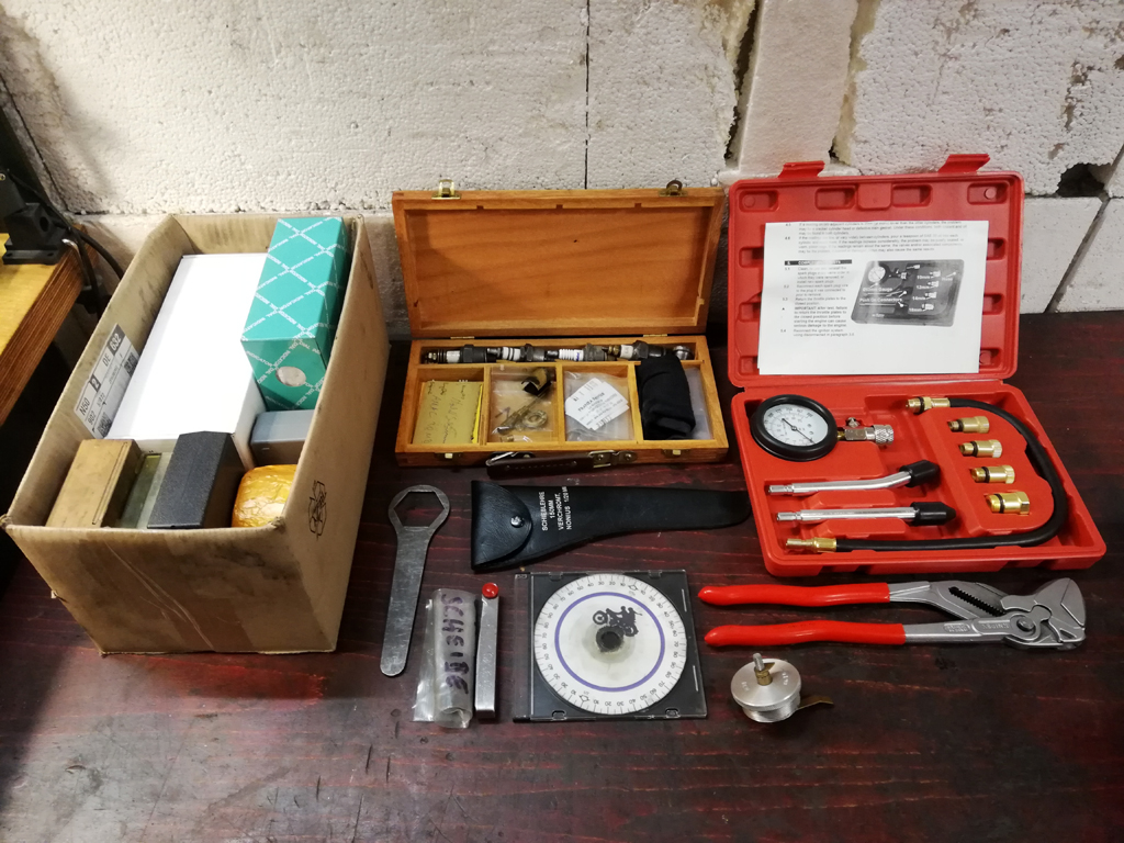

Jonas,
magst einen Schlenker fahren und mich einsammeln? Kannst gleich noch 50 Kilo anderes Material und mich dazu mitnehmen :-D
Ich schmeiss dann mal das Stroboskop mit in die Kiste, dann sehen wir ob die alte Diva überhaupt funkt wenn man tritt. Colortune? Ganz hinten im Eck, wo ich alles davor geräumt hab :omg:

Ich guck, ob ich Vergaser-Material da habe, nehm den Adapter für die Colortune mit und was sonst noch nützlich sein könnte. :gruebel:

Kompressionsmessgerät bringe ich mit, schadet nix. Adapter Colortune auch. Messuhren, Magnethalter, Kleinzeug Vergaser (hab da leider nicht viel) ebenfalls. Besser bissl mehr Zeug mitschleppen als zu wenig.
