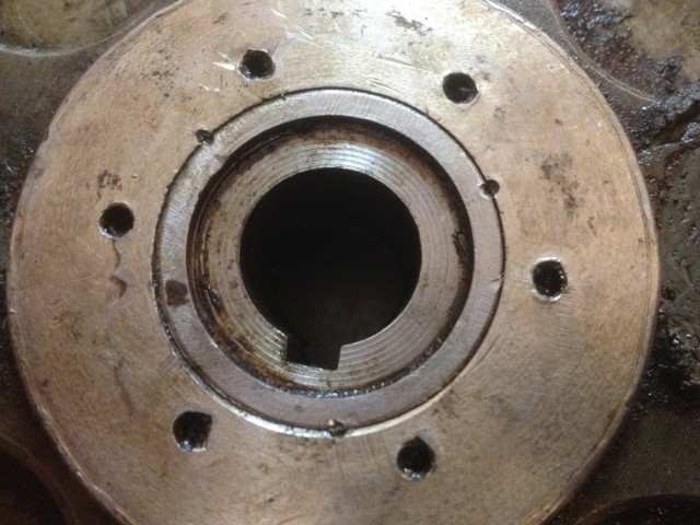

An die Kupplung muss ich nochmal ran. Das Kugellager vom inneren Mitnehmer möchte ich nun doch erneuern. Wenn man die Kupplung auf´s Getriebe setzt (Konus, Keil, Mutter), hat der Kupplungskorb ordentlich Spiel - das Kupplungspaket kippelt. Nicht gut!
Nun ist das Kugellager von einer Scheibe verdeckt, die verstemmt ist! Die Scheibe muss runter... Und nachher wieder drauf und erneut verstemmt werden, denke ich.
Wie würdet ihr die Scheibe entfernen? Wie kriege ich die Verstemmung gelöst? Solange rumdremeln, bis die Scheibe runtergeht? Vorsichtiges Hebeln hat nix gebracht...

Ich würd' ja vermuten, da§ der Aluring mit den 6 Löchern 'ne gro§e Mutter ist
und die Körnung die am Aufgehen hindern soll.
Mi 17 Okt, 2018 17:23
Ich wollt es gerade schreiben, Peter war schneller. Bist Du sicher, daß das kein Gewinde ist? Sieht auf dem Foto so aus und sonst würde die Verstemmung gar keinen Sinn machen.
Ich denke, daß die Scheibe mit den Stirnlöchern eventuell die Mutter ist, die den ins Zahnrad eingelegten Anschluß Stumpf mit dem Korb zusammen hält. Drehrichtung der Kupplung beachten, ist eventuell Linksgewinde...
Mi 17 Okt, 2018 17:31
Pour cela, pas le choix: un jet de petite taille dans un des six petits trous de la joue métallique qui bloque le moyeu crénelé dans la cloche. Quelques petits coups de marteau (sens de dévissage normal) et la joue s'enlève, permettant d'accéder au roulement d'embrayage.

und dann ist es eventuell sinnvoll die Körnungen auszubohren, da die Deformierung durchaus mehrere Gewindegänge betrffen kann.

und dann ist es eventuell sinnvoll die Körnungen auszubohren, da die Deformierung durchaus mehrere Gewindegänge betreffen kann.
Lederclaus hat geschrieben: Drehrichtung der Kupplung beachten, ist eventuell Linksgewinde...
