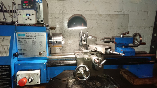

Heute wollte ich mal wissen, wie genau die alte BV20 sein kann.
Dazu hab ich ein 40x300 Rund eingespannt.
6/100 Differenz zwischen den beiden Enden. Geht doch!
Reicht mir eigentlich, aber da sind noch ein paar Hundertstel weniger drin :ugly:

Re: Drehbankerlthread vom Schnupfhuhn
Beitragvon ABr » Sa 25 Feb, 2023 21:59
Wenn die 6/100stel als Durchmesserdifferenz zu verstehen sind, deutet das bei diesem Aufbau auf einen um 3-100stel außermittigen Reitstock hin. Ich glaube nicht, dass Du mit vertretbarem Aufwand viel besser werden kannst.
(Ich wäre schon froh, wenn ich ein Werkstück auf 3-10tel Rundlaufabweichung genau einspannen könnte, da experimentiere ich noch)
ABr
Beitragvon Straßenschrauber » Sa 25 Feb, 2023 22:07
Ok, danke!
Ich hab den Reitstock mehrmals verstellt, bis ich an den 6/100 war. Vorher war die Abweichung der Durchmesser vorne und hinten viel größer.
Die Skala hinten am Reitstock ist wohl nur als Anhaltspunkt gedacht.
Daran gemessen, daß ich mit der Maschine eigentlich nichts herstelle, hab ich da schon ganz schön viel Zeit reingesteckt :omg:
Beitragvon Nanno » Sa 25 Feb, 2023 23:40
3/100 ist schon weit unterhalb der Toleranz dessen, die du von einem "Wald-und-Wiesen"-Dreibackenfutter erwarten kannst.
Beiträge: 20652

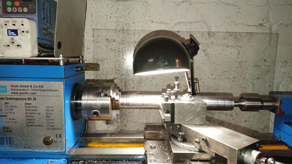

Beitragvon Straßenschrauber » So 26 Feb, 2023 12:31
:smt023 SuperSuperSuper!
Danke für den Einblick in die Welt dieses faszinierenden Werkzeugs.
Das die Sache nicht so einfach ist, war mir schon klar ...
Für die Profis sind unsere meine dilettantischen Versuche auf Basis von Nichtwissen und Unverständnis bestimmt schmerzhaft.
Wenn das 40er Rund auf 300 Länge nach Längsdrehen (Streicheln mit HSS) einen fast gleichbleibenden Durchmesser mit weniger als 2/100 Unterschied hat (da will ich hin), haben sich alle möglichen Fehler idealerweise gegenseitig aufgehoben.
Wenn's blöd ist, aber auch nur in genau dieser einen Aufspannung :ugly:

Beitragvon Straßenschrauber » So 26 Feb, 2023 14:15
Straßenschrauber hat geschrieben:Wenn das 40er Rund auf 300 Länge nach Längsdrehen (Streicheln mit HSS) einen fast gleichbleibenden Durchmesser mit weniger als 2/100 Unterschied hat (da will ich hin)
Das Rund ist jetzt auf 30,0, überall max. 2/100 Abweichung. Nicht daß ich das dringend brauchen würde :ugly:
Den Spindelstock hatte ich mal ausgerichtet nach der Methode von Jürgen Schwelm. Der hat natürlich um einige Hundertstel auf 300 "geschielt", zum Glück nur horizontal, vertikal war es sehr wenig, und es ist jetzt viel besser. Ob dabei das Rund wirklich rund war, weiß ich nicht :ugly:
Beim Schaben der Bettschlittenführungen hatte ich auch Angst, alles noch schlimmer zu machen.
Da die oberen Gleitflächen der Führungen am Bett nicht verschlissen aussahen, hab ich die als Bezugspunkt genommen.
Und klar, selbst auf einer perfekten Maschine könnte ich nicht perfekt drehen, weit, weit, weit weg davon.
Der Drehbankkünstler ums Eck fragt gelegentlich, was ich denn Schönes auf meiner Maschine gemacht habe. Ich sag dann immer, ich hätte die Maschine verbessert.
Der leidet dann auch sichtlich ...
