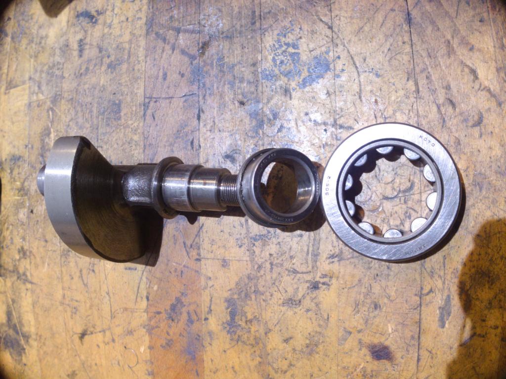

Straßenschrauber hat geschrieben:Das linke Kurbelwellenlager ließ sich bei auf ca. 100 Grad erwärmtem Gehäuse leicht einsetzen.
Bei kaltem Gehäuse hat sich das Lager etwas nach rechts verschieben lassen, ist das ok?
tomcat hat geschrieben:Falls du dir nicht sicher bist, nimm es nochmal raus und nimm das Loctite "Fügen Welle Nabe 638"
Wahrscheinlich keine gute Idee, das Zeug wird bei 100 Grad SEHR schnell fest.
Ich erinnere mich, daß es eine Weile gebraucht hat, um das montierte Lager in den Sitz einzufädeln.
tomcat hat geschrieben:Wahrscheinlich ist es okay. Wenn es sich nur schwer verschieben ließ ist das normal. ... Aber wenn das Lager wirklich nur bei erhitztem Gehäuse hineinging, brauchst du kein Loctite.
Das montierte Kurbelwellenlager hat sich einige mm verschoben, als ich die Gehäusehälfte gedreht habe.
hiha hat geschrieben:Doch, das geht schon, so viel Zeit ist immer. Kleber aufs Lager streichen
Der 2. Versuch hat es auch nicht gebracht, ca. 3 mm haben wieder gefehlt.
Vielleicht wird loctite 638 doch zu schnell fest? Auf dem Foto sehen wir den Wulst.
Wobei der vielleicht erst später hart geworden ist.
Das Gehäuse lag beim Einbau waagerecht auf der Werkbank, mit passenden Hölzern unterstützt.
Kann natürlich sein, daß ich die Welle beim Einbau verkantet habe.
Neuer Plan:
Ritzel und Lager wieder runter von der Kurbelwelle, Gehäuse auf 130 Grad bringen, gekühltes Lager einsetzen (toitoitoi), gekühlte Kurbelwelle reinrutschen lassen.
Das Ritzel kann ich bei montierter Kurbelwelle aufpressen.

Beitragvon Straßenschrauber » Do 21 Jan, 2021 15:20
Es geht weiter.
Die Kurbelwelle sitzt schonmal.
Ich verstehe nicht, wieso vorher die mit Lager montierte Kurbelwelle nicht fest gesessen hat, da ist alles sehr eng.
Tiefgekühltes Lager und Gehäuse ca. 135 Grad, das hat gerade so gepaßt.
An der Stelle ist es leicht möglich, das Lager zu verkanten, dann sitzt es schon sehr fest.
Für mich hat es besser funktioniert, das Lager zuerst einzusetzen und erst danach die Kurbelwelle.

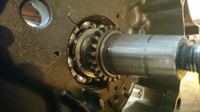

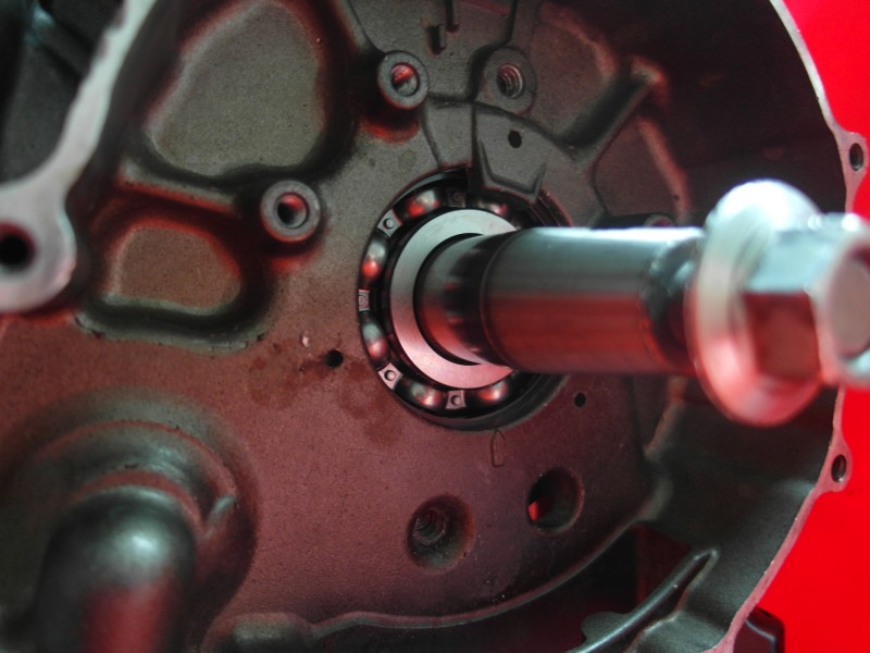

Beitragvon Straßenschrauber » So 24 Jan, 2021 21:33
Heute hab ich lange gebraucht, um rauszufinden, warum ich das Gehäuse nicht zusammenbekomme.
Erster Verdacht war die Ausgleichswelle, die rechts nicht in das neue 6305 wollte.
Ohne das Innenteil des originalen zweiteiligen Lagers auf der Welle :omg: und angewärmter rechter Gehäusehälfte ging's dann besser.
Montage der rechten Hälfte mit gewaltfrei eingesetzter Ausgleichswelle.
Ich wollte vermeiden, daß beim Zusammenbau Kraft über die Kugeln übertragen wird. Ins linke Lager rutscht die Welle ganz leicht.
Das 6305 ist ein halbherziger Ersatz für das originale zweiteilige Lager, mit dem Trennen und Montage viel leichter fällt.
Irgendwas war aber immer noch im Weg.
Ich hab lang überlegt und dann alles vermessen, bis klar war, daß eine der beiden Schaltgabelachsen zu lang ist.
Alle vier als brauchbar befundene Schaltgabelachsen nebeneinander auf den Tisch! Eine war kürzer ...
Beiträge: 8462
