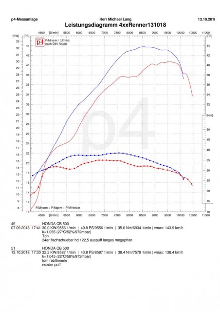

Der Gullideckel war rammelvoll, ein kommen und ein gehen, da Christian 64, da Hans, da Schwager Tom, da Schorsch, da Helle, da bastardo, Da Ernst, Da Bernhard, der Keulemaster, die Pezi. da Didi, da Ostermeier Günter gast, da Vic und meiner einer, des Wetter war bärig wie die Stimmung, am Ernstl sei Rennmaschine war schnell zerlegt, die Pschtnummer gärt immer mehr, der Didi war fleißig in den letzten Tagen und hat aus nix eine komplett neue Lärmaustrittsanlage gepruzelt das ich endlich mit meiner Maulerlerei aufhör und ich hab meine kleineren Krümmerrohre bekommen nicht ohne Androhung dessen, wenn dés nicht mehr wird krieg ich den Hintern voll uuund ich hab ihn nicht voll bekommen und unbeschadet den Leistungsprüfstand verlassen, dafür die Leistungskurve um so doller, der Tom kann sich freuen, jetzt brauchts nur noch a bessere Gabel. eine Halbschale no andere Reifen und an Tom sitztechnisch weiter vorn dann wär es gut dann kenn ma Rennen fahrn.

:omg: servus, wollte euch gleich mal die Leistungskurve posten...hab zwar den Stic in den Rechner am Leistungsprüfstand gesteckt, aber offensichtlich die falsche Kurve drauf kopiert :shock: reich ich morgen nach. Auf jeden Fall haben wir jetzt die Leistung am Hinterrad, welche wir vorher an der Kupplung hatten und die Leistungskurve is gleichmäßiger, Drehmoment nochmal etwas höher und gleichmäßiger :smt023 dreht noch williger hoch bis etwa 10.500 rpm und macht dann dicht... sozusagen selbstschutz :D bin zufrieden, da haben sich die in den Auspuffbau investierten Stunden rentiert :keule:
Fotos wurden auch ein Paar geschossen, da würde ich bastardo bitten was rein zu setzen :floet:
Kommende Woche werden wir noch ein wenig mit der Bedüsung spielen mal sehen was noch geht... :weg:

Beitragvon pilot » So 14 Okt, 2018 13:26
...da is das Leistungsdiagramm :-D ...

Beitragvon gatsch.hupfa » So 14 Okt, 2018 13:35
Alter Schwede :shock:
Ich hoff ICH kann da mithalten :gruebel:
