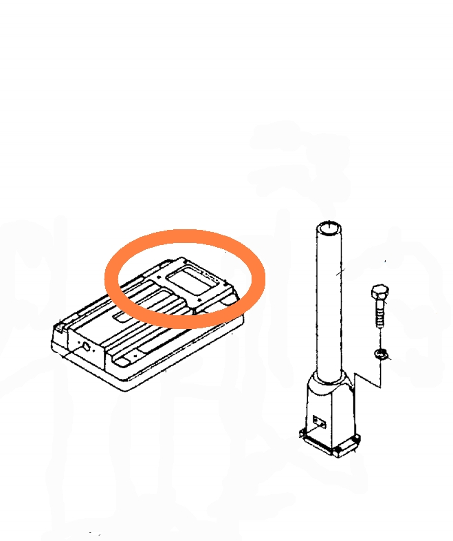

Andreas,
da bin ich voll beim Gustav. Du brauchst eigentlich nur eine Messuhr am Ausleger in irgendeiner Aufnahme in der Spindel die so. ca. 50-100mm neben der Spindel misst. Spindel klemmen, links messen, rechts messen, Differenz rausrechnen, hinten an der Säule die 4 großen Schrauben auf und erstmal das Blech von einer Wieselburger Dose rein (Dose mit dem Wellenschliffmesser spalten, keine Falten/Knicke machen, Beilagestücke mit der Schere zuschneiden). Nochmal messen, wo ist das Umschlagspiel jetzt? Weiter unterlegen. Aufschreiben was Du gemacht hast, zwecks einen oder zwei Schritte zurück können. Wenn Du links auf rechts auf Umschlag dann 0,02mm Unterschied misst wird es schon langen.
Kann sein das Du erstmal der Säule einen mit dem Schonhammer mitgeben musst nachdem Du die 4 Schrauben am Säulenfuß gelöst hast damit der Lack bricht bevor Du an den Spalt wo das Dosenblech rein soll ran kommst.
Ist echt kein Hexenwerk und geht recht schnell. Schrauben mit dem Drehmomentschlüssel anziehen, zwecks Konsistenz der Messung.
Dosenblech 0,11mm, Zeitung 0,07mm, Din A4 Druckerpapier 80g 0,10mm, Hasberfolie wie Du es gerne hättest, geschlachtete Fühlerlehre siehe oben, Alufolie 0,02-0,03mm
Man kann auch differentiell unterlegen, also links Zeitung, rechts Druckerpapier, dann bekommt man z.B. 0,03mm hin. Ist natürlich nix für immer aber dann weiß man welche Blecherl man zum beilegen besorgen sollte.
Da musst Du mit den Blecherln hin. Geht ohne auseinanderbauen, Schrauben ein paar Umdrehungen lösen, Säule kippeln lassen, rein damit.
