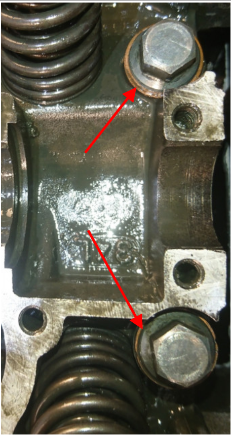

Die U-Scheiben der Zylinderkopfschrauben bei meinem 43f-Motor sind kupfern.
Kann das sein?
Wenn ja, warum wird an dieser Stelle kein Stahl genommen?

Beitragvon Maybach » Do 04 Feb, 2021 16:26
Müssen die vielleicht was abdichten?
Dann würde Cu Sinn machen.

Beitragvon hiha » Do 04 Feb, 2021 16:37
Verkupferter Stahl ist das, vermutlich wegen Reibwert.

Beitragvon Straßenschrauber » Do 04 Feb, 2021 18:29
Danke Hans!
Maybach hat geschrieben:Müssen die vielleicht was abdichten?
Hab ich auch erst gedacht, aber an der Stelle muß nichts gedichtet werden.
Dann hab ich an den Vorbesitzer gedacht ...
In der Hildesheimer Kiste mit vielen TT- und XT-Teilen hab ich auch ein paar von diesen Scheiben gefunden, dann war ich sicher, daß die original sind und hab den Kopf festgezogen.
Vorher hab ich den Kopf ausgelitert.
Rechnerisches Kompressionverhältnis deutlich über 10:1.
Bei der SR wär mir das viel zu viel, aber wenn Hans meint, daß es für die XT600 ok ist, warum nicht?
Jetzt muß nur noch das Polrad drauf und der Limadeckel, dann ist der Motor einbaufertig.
Ich bin sehr gespannt, wie der sich machen wird.
Bis ich wieder Vertrauen in den Motor habe, wird es sicher dauern :ugly:
