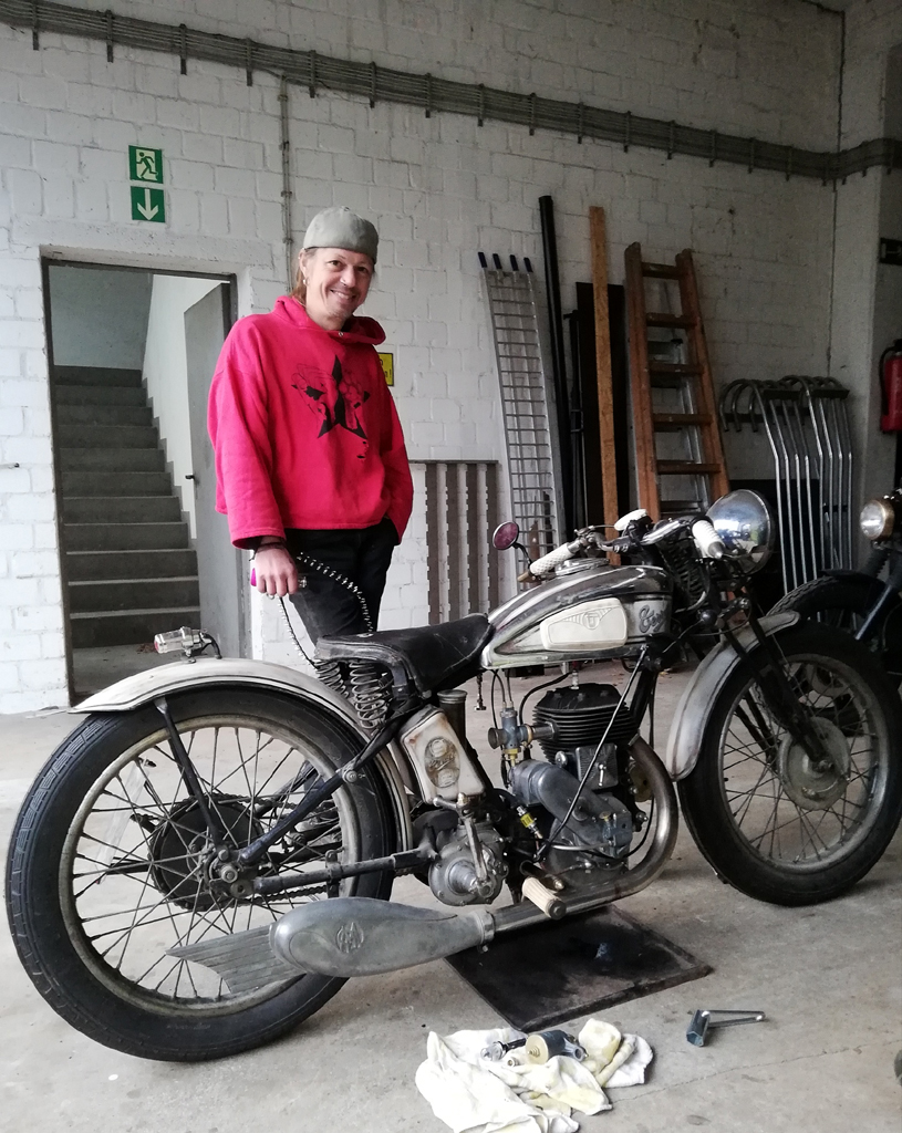

Beitragvon schnupfhuhn » So 29 Okt, 2023 10:54
Erkenntnis gestern: Terrot knattert sehr hübsch wenn sie läuft, nur das mit der Leerluftschraube, das hat überhaupt keinen Einfluss auf das Gemisch. Irgendwer konnte da die Finger nicht still halten in den letzten 90 Jahren. Entweder HD oder Nadel oder Düsenstock verfriemelt, oder alles zusammen.
Oder der Vergaser ist von einer anderen Maschine und halt für die eingedüst. Die Colortune kennt nur eine Farbe: Orange...
Beiträge: 4195

Beitragvon Jonas » So 29 Okt, 2023 12:03
Genau, so war das...
Das Moped springt kalt nur mit Lappen vor dem Ansaugtrichter an und läuft dann aber viel zu fett. Luftschraube drehen bringt nix, Nadel ganz runter hängen bringt auch nichts.
Hat aber ordentlich Bumms, der Motor. Ich glaube, das wird gut, wenn alle Unschärfen beseitigt sind. Durch´s Industriegebiet zu knattern war ´ne Freude...
Vergaser:
1.
Das, was das schnupfhuhn sagt.
2.
Konus Schwimmernadel stark eingelaufen. Dichten tut er aber. Dadurch stimmt das Benzinniveau in der Schwimmerkammer nicht mehr (zu hoch). Idee zur Symptombekämpfung: Schwimmer ein, zwei, drei Millimeter tiefer setzen - auch wenn es da keine Kerbe gibt. Colortune rein (entsprechende Adapter gibt´s für wenig Geld im Internetz), laufen lassen, gucken. Falls sie weniger fett läuft, hurra, richtig gedacht.
3.
Schieber ausgenackelt? Dann zieht sie darüber Nebenluft und das Gemisch passt nicht. Könnte erklären, warum sie nicht anspringen will, wenn sie kalt ist.
4.
Deckel Schwimmerkammer sichern, der rüttelt sich los und weg ist er. Vielleicht reicht Deine Gummidichtung da schon aus (ist die benzinfest?). Ansonsten Draht drumtüdeln. Der hier verkauft auch Dichtungen: https://www.ebay.co.uk/itm/324681849425
5.
Klar, Du kannst Dir den passenden Vergaser besorgen. 22er statt 25er. Aber auch den wirst Du erstmal in einen Zustand bringen müssen, dass die Grundsubstanz stimmt. Mein Amac wurde z. B. ausgespindelt und hat ´nen Übermaßschieber bekommen. Dazu eine neue Schwimmernadel, ´ne neue Vergasernadel, ´nen neuen Düsenstock. Auf dieser Basis kann man dann arbeiten und einstellen...
Motor:
Motoröl checken, sowohl im Nockenwellengehäuse als auch im Motorgehäuse! Du willst ja Motoröl tunlichst auch im Motorgehäuse haben, und nicht nur im Nockenwellengehäuse...
Kommt überhaupt Öl an in der Bohrung der Kurbelwelle? Wird es von dort ordentlich verteilt?
Ventilspiel:
War bei ca. drei Millimeter. :ugly: Ist jetzt auf Drehspiel plus ´nen Hauch mehr wenn warm eingestellt. Beobachten, ob sich da was tut...
Zündung:
Sieht gut aus!
Ich persönlich glaube, dass der Vergaser insgesamt multipel marode ist. Verschleiß, eventuell falsche Innereien, oder alles zusammen. :gruebel: Mike meint, ich möge Dir mal seine Telefonnummer geben, kannst ihn gerne anrufen, er kennt sich aus. Schicke ich Dir per whatsapp.
Beiträge: 2382
