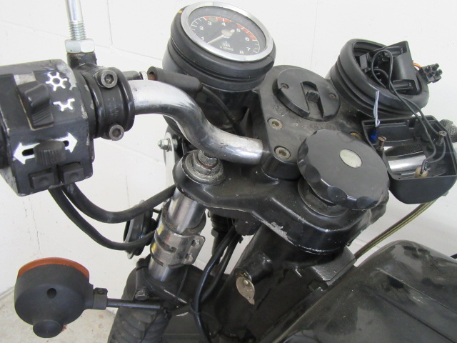

Heute waren wir bei der HU. Aber in L.-E.-Bernhausen, nicht Leonberg.
Aber der Reihe nach.
Der TÜV ist seit November 2014 abgelaufen und lange bin ich sie nicht gefahren, Meckis Diesel-MZ.
Vor 1 oder 2 Jahren überarbeitete ich die Abdeckung vor dem Kupplungskorb und verpasste ihr auch gleich einen Blinddeckel vor der Kurbelwelle (DZM-Antriebsblinddeckel). Vor mehreren Wochen baute ich ihr eine neue Batterie ein und sie sprang wieder toll an.
Heute Morgen aber war die Batterie wieder leer, d.h. wohl dass es einen stillen Verbraucher geben wird. Werde ich mal nachmessen. Also den Berg hinuntergerollt und los ging es zum TÜV. Ohne Licht, um die Batterie besser zu laden.
Beim TÜV (Fotos werden folgen):
3 Mängel gab es:
1) Keine Blinkerkontrolle. Braucht es die bei ETZ / TS überhaupt? Ich dachte, dass die vorderen Blinkergläser mit diesen Knubbeln oben drauf genügen, da sieht man es ja super blinken... Bei den letzten HU´s wurde das nie bemängelt und heute glaubte man mir das nicht. Schade.
2) Keine Fernlichtkontrolle. Die hatten Mecki und ich nie am beleuchteten Digitacho angeschlossen. Ist aber eine blaue Lampe dran, werde ich dann neu verkabeln müssen.
3) Das komplette Vorderrad 3.25-16! Das ist nur für Gespannbetrieb eingetragen. Mecki und ich speichten es extra mal um, eine nagelneue Felge von Güsi war es. Wir speichten die Nabe mit Bremsschibe des 18er Rades um. Ein 18"-Vorderrad mit dem blöden 2.75er Reifen soll ich wieder einbauen, ist ja für solo auch eingetragen. Blöd nur, dass ich kein 18er Vorderrad mehr habe. Aber was spricht gegen das 16er Vorderrad?
Nun habe ich einen Monat Zeit, alles zu beheben.

Beitragvon Rei97 » Sa 22 Jul, 2017 15:53
Alle Kontrollampen müssen funktionieren, wenn sie da sind.
Sind sie nicht da, muss der Fahrer das auch ohne die Lampen erkennen können.
Wenn man die Blinkergläser einsehen kann und auch den Umschalter des Lichtes, dann reicht das.
Mit dem Rad ist es allerdings was Anderes. Da gehen halt nur die eingetragenen Größen. Ich denke mal, dass die Geradeauslaufstabilität mit dem Gespannformat bei der Solo grenzwertig wird. Beim Gespann helfen die kleineren Räder halt der Lenkbarkeit.

Beitragvon Richy » Sa 22 Jul, 2017 17:17
Ohne Fernlichtkontrolle und Blinkerkontrolle muss reichen, hier musst du evtl. die passenden Passagen aus der STVZO raussuchen. Muss halt an der Schalterstellung bzw. den Lampen zu erkennen sein, das sollte aber mit dem Originalsetup gegeben sein.
Das Rad musst du halt eintragen lassen, wenn das Motorrad solo normal fährt, darf ja nix dagegen sprechen.
Mir scheint, du hast einen unwilligen Prüfer erwischt...

Beitragvon unleash » Sa 22 Jul, 2017 17:30
Erfolgte die Zulassung nach EU-Norm, würde die Maschine die Kontrolllampen benötigen.
DIe MZ ist aber nach STVZO zugelassen, dort genügt die Schalterstellung (es muss am Schalter ein Links oder rechts, bzw. Auf- oder ab erkennbar sein, ein Hondataster, bei dem man an der Stellung nicht erkennt, wohin bzw. dass der blinkt, benötigt eine Kontrolleuchte).
Die Sicht auf die Knubbel reicht nicht, wenn der Schalter es nicht abbildet.
Der Prüfer vermischt die Rechtsgrundlagen, in diesem Fall zu ggf. Deinen Ungunsten, wenn die Schalterstellung es hergibt.
Edith. siehe Richy. Hinweis nur, dass die die Grundlagen vermischen und mal so und mal so urteilen, ohne im richtigen Rechtsraum zu bleiben.

Beitragvon Dreckbratze » Sa 22 Jul, 2017 20:00
mz hat serienmässig die vorderen blinkergläser so ausgeführt, dass die etwas überstehen und dadurch erkennbar ist wenn es blinkt. das ist original!
meine TS 250-0 läuft als solo serienmässig auf 16" rädern. ich habe auf die originalfelge anstatt 3.25-16 einen 3.50-16 mit stolle aufgezogen, mit segen des tüvs.

Beitragvon Dominik » So 23 Jul, 2017 13:33
Hallo Jungs,
danke für eure Beiträge.
Hier noch die Fotos vom TÜV-Termin gestern:
Und heute habe ich die Symbole am linken Schalter weiß angemalt. Müsste doch reichen?
