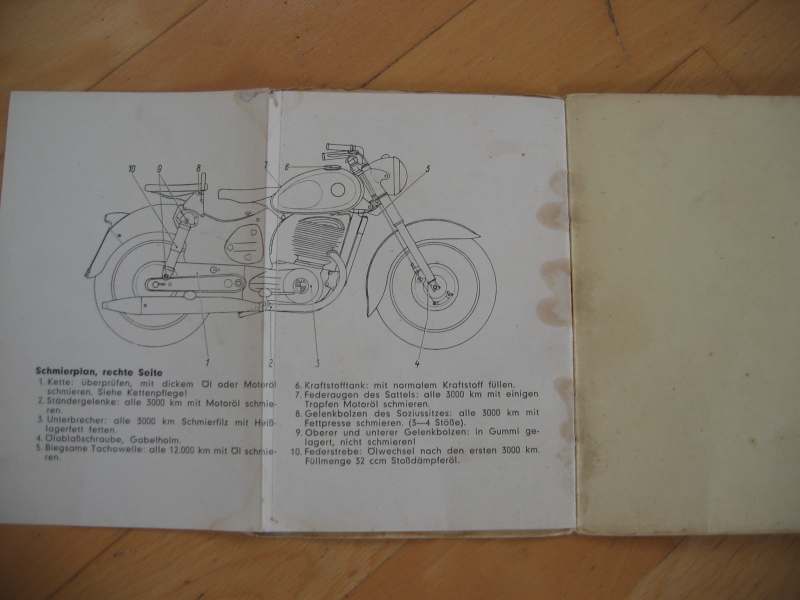

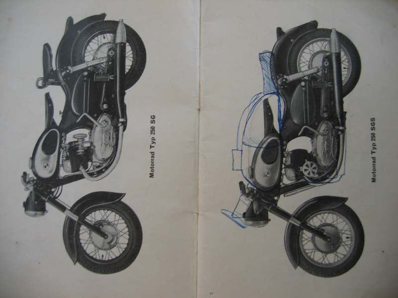

Ich wusste doch, dass ich sie noch finden werde: Die ET-Liste und BTA für SG/S, beide sind wahrscheinlich Originale. Der glückliche neue SGS-Treiber wird sie natürlich dazubekommen.

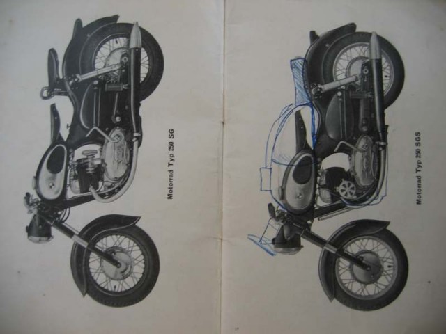

Die Skizze, die den langen Alutank mit Rennbrötchen und dem kurzen Burgesstopf zeigt, wird wahrscheinlich die 24 Stunden-Maschine sein. Von Posingis??? Das könnte gar Mecki gewesen sein, der diesen Entwurf zeichnete!

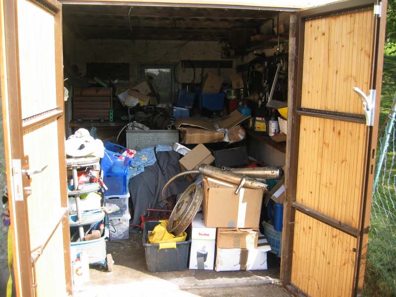

Die Teile in der Garage:
Lieber Dominik,
vielen Dank! Es handelt sich um das Türmchen im Vordergrund, bei der schwarzen Mörtelwanne, gell?
