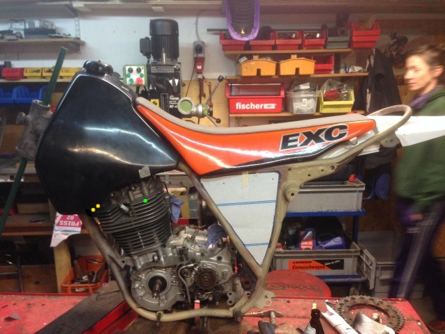

Allmächtiger! :shock: Das Schwarze ist der Tank? Wieviel geht denn da rein?
Ansonsten :fasc: und gutes Gelingen.
Re: XT500 - neues ralleymopped
So 18 Jan, 2015 08:02
das sieht am foto brutal aus das teil. in kombi mit sitzbank wirds besser.
inhalt ist gar nicht sooo: 15 liter.
und danke lallemang fuer die fundierten ausführungen !

kahlgryndiger hat geschrieben:Die 750er DR hat eine mit Unterdruck betriebene Benzinpumpe die das regelt. Allerdings nur dann, wenn die Schwerkraft nicht mehr ausreicht.
Ob es jetzt bei der 350 auch so ist weiß ich natürlich nicht :-D
Nee, die 350er lässt den Sprit nur runterfallen, aufgesammelt wirds dann vom Vergaser...
Solch komischen Tankkonstrukte sieht man immer mal wieder, vermutlich sehen die Erbauer einen Spritmangelfall nur beim Befahren von Steilstücken vor. Oder Dauerwheelies, wer weiß das schon... :ugly:

wegen 15 Liters so'n Ästhetik-Alarm? :-|

Ja hallo, Mex,
das scheint mir aber das Tankmodell "Matterhorn" zu sein.
Diese Verbindungen der unten liegenden Tanktaschen hat man ja schon früher gehabt, etwa bei den alten RD's. Irgendwie müsste man das aber mit modernen Klebern schon dicht kriegen.
Mit einer Äußerung über die Optik halte ich mich zurück, bis ich das Teil gesehen habe.

die vorgabe bei dem mopped sollte sein:
- ordentliches fahrwerk
- normaler 12 strom für roadbook, imo, navi, usb
- gutes handling und komfortable sitz/stehposition
- robuster motor ohne viel tuning
- min 200km reichweite in jedem fall
- wenn geht etwas leichter als original
das ganze soll nicht aussehen wie eine retro maschine.
der original tank ist zwar schön, aber halt zu klein und zu teuer um in hinzumachen.
da ich mit den ganzen acerbis tanks nicht so warm werde, blieb irgendwie nur der clark xt und der dr350 tank ueber...
ganz happy bin ich ja auch noch nicht, aber heute war mal anprobe:
so die groben linien krieg ich schon hin, sitzbank polyestern (vorne unten weg, hinten dazu), tank halterung, heck etc fehlt natürlich.
und horxt: keine angst der sitz bleibt nicht so... :-D

Uiii, Motor schon geholt?
Und zum Tank: man kann ja angeblich mit einer freundlichen Färbelung noch was machen ...

Schwarz passt gut zum Rommel- beigen Rahmen. Der bleibt doch so?

Die nötige Spritmenge schön vorn und nicht zu hoch
Wird mal wieder spannend :smt023
PS: wenn der Hahn eh versetzt wird warum nicht nach vorn/unten?
So bei den gelben Punten. Evtl 'n Federdrahthalter für'n Schlauch bei grün an die Kühlrippe...

danke lallemang, das war genau meine idee.
den hinteren benzinhahn stillegen und dafuer 2 am tiefsten punkt vorne.
und damit da kein geschwür raussteht, nur einen anschluss fuer den schlauch und inline benzinhähne.
in das messinge gewinde evt'l einen aluwinkel, der den anschluss schützt.
und @tom: nein das ist nur die füller farbe.
ich denke eher in die ral7024 richtung. oder irgenwass hammerschlaglackartiges mit viel freundlichem grauanteil.

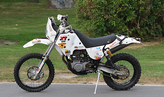

Ich glaube ich weiss was Dein Vorbild ist - die Rallye XT500 von Klaus Nennewitz made bei Meinold Müller:
Stimmts - oder habe ich recht?

und rat mal wer mich da angefixt hat herr horxt :-D
der herr Nennewitz hat das halt auf die spitze getrieben. auch beim tank.
