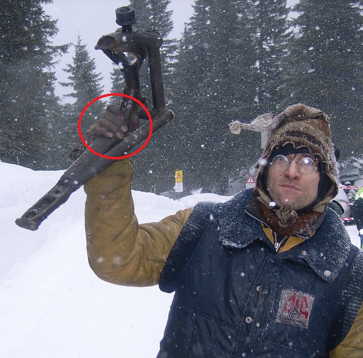

"ES" fault immer von innen nach außen durch. :ugly:
Gryße, Michael

Hallo auch,
würde mich interessieren wo´s die dünnen schwarzen Montagehandschuhe gibt?
Bei uns gibt´s die nur in unpraktischem Latexweiss und verllieren sich dann gern im Schnee.
Re: Rostschutz pragmatisch
Do 17 Sep, 2015 18:54
Die gibt es nur beim Uwe. Und ich glaube nicht dass er sie verkauft. :rofl:
Zuletzt geändert von Boscho am Do 17 Sep, 2015 18:55, insgesamt 1-mal geändert.
Hänsi hat geschrieben:
:smt005 :smt005 :smt005
Do 17 Sep, 2015 18:59
Um mal noch was konstruktiv beizutragen: mein Werkzeughändler verkauft Latexhandschuhe auch in blau. Falls das was hülfe: PN. ;)
