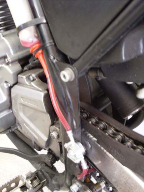

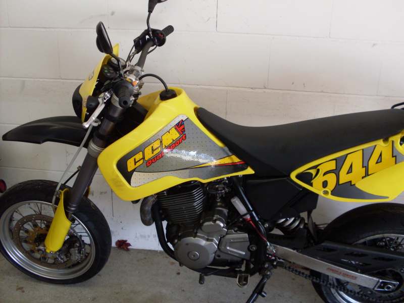

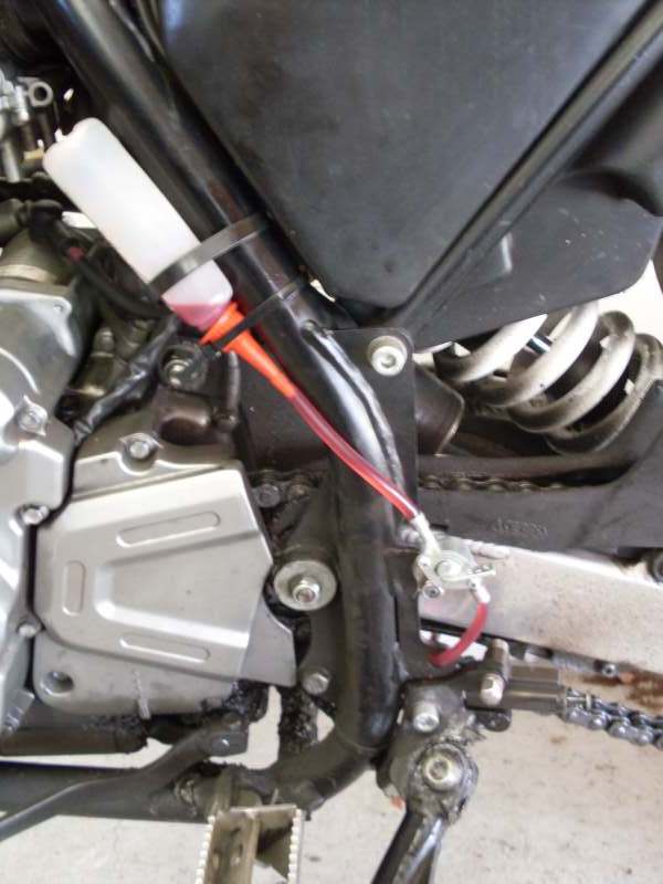

nun habe ich ihn fertig - den Kettenöler an der CCM.
Da ich meinen schönen alten Maschinentropföler nicht mehr finden konnte, vewendete ich ein Plasteflascherl mit Spitze.
Zu den Details, alles ganz easy:
1) Plasteflascherl, dem ich an der Oberseite ein Loch verpasste, in das genau die Spitze einer Spritze hineinpasst, um es befüllen zu können. Das Loch verschloss ich mit einer Schraube.
2) Transparenter Plasteschlauch.
3) Durchgangsbenzinhahn an einer Bohrung des Rahmens angeschraubt.
4) Transparenter Plasteschlauch, dessen Ende genau mittig auf die Innenseite der Kette zeigt, nicht weit hinterm Ritzel.
Zur Dosierung:
Voll geöffnet kommen 30 - 34 Tropfen pro Minute durch. Das ergäbe eine Sauerei. Ich probierte herum und brachte dann eine Markierung dort an, wo 1 Tropfen alle 2 Minuten und 30 Sekunden abtropft. Das dürfte ok sein aber ich kann es ja noch weiter ausprobieren.
Leider bin ich bisher nur 25 Km so gefahren, da der Auspufftopf nun komplett hinüber ist und ich das erst richten muss.
Noch die Fotos:

Viele Grüße,
Dominik
