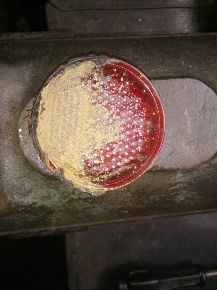

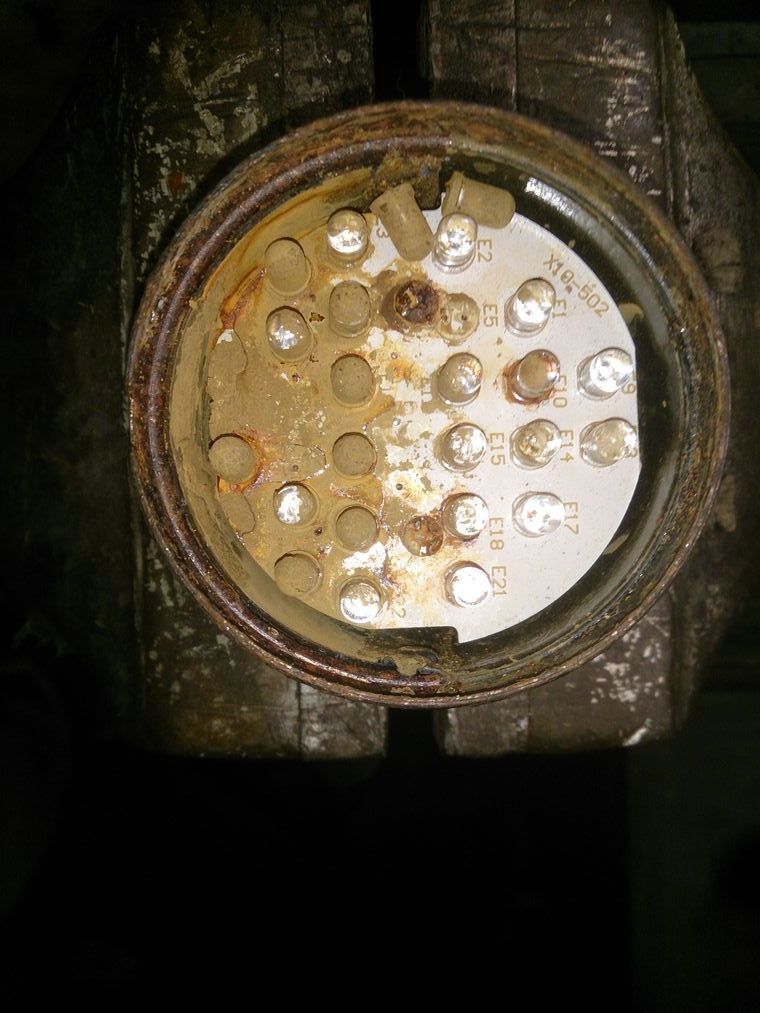

Das Rücklicht fiel beim letzten Eisarsch durch lustlose LEDs auf, es leuchteten nurnoch 2 oder 3.
Aufgemacht und siehe da:
Interessant die Verklebung des Rücklichtglases, das nur auf der unteren Hälfte verklebt war. So konnte Wasser reinlaufen, aber nicht mehr rauslaufen. Clever. Und Absicht? :floet:
Das Rücklicht wird mit neuen LEDs bestückt und die dann verklebt, dann sollte es länger halten.

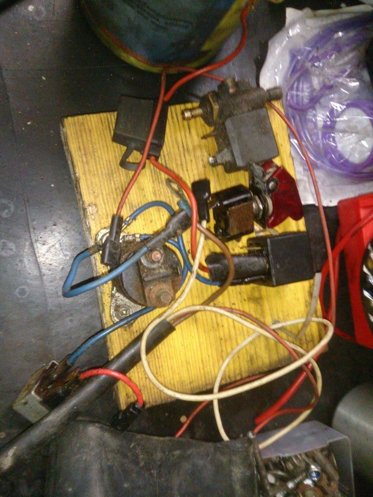

Elektriksammlung:

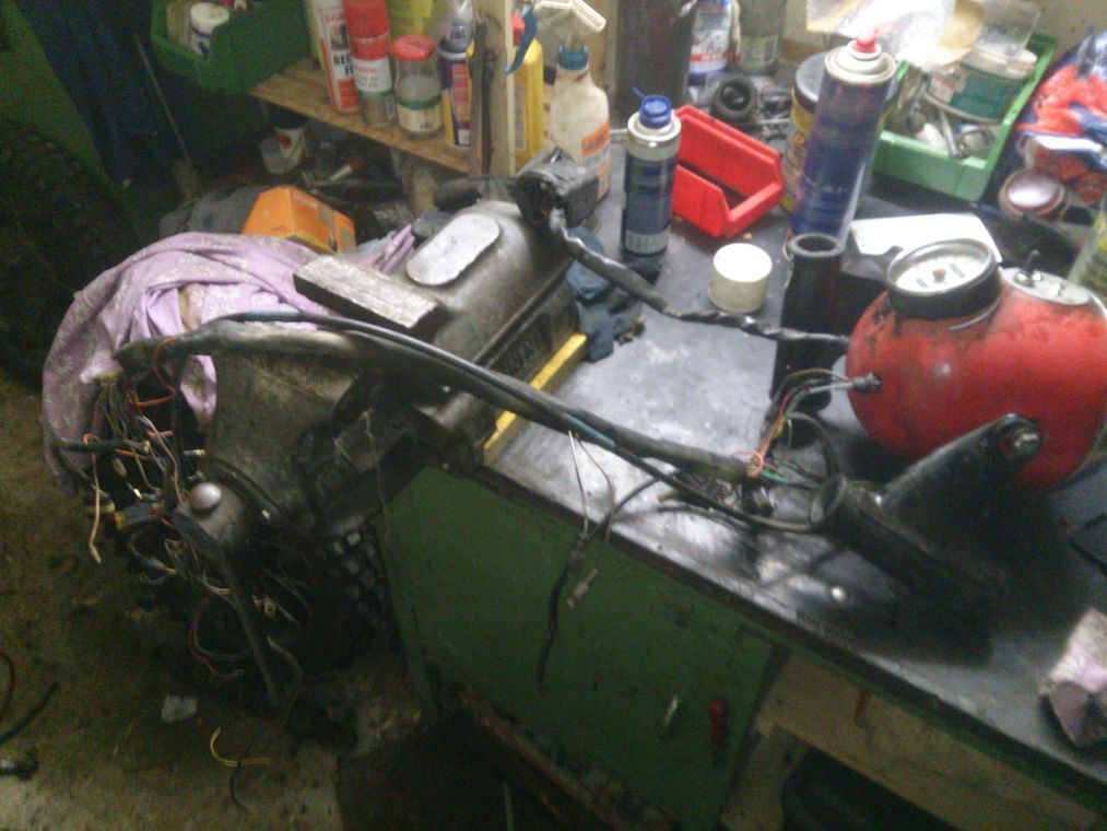

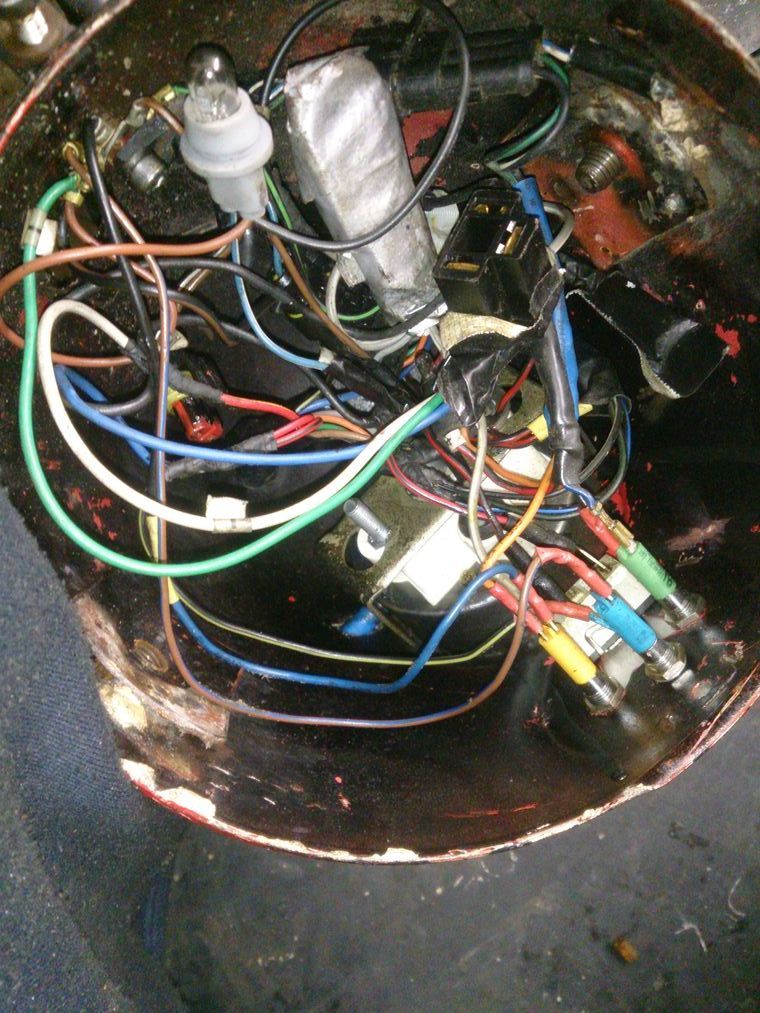

Die Lampe samt Hauptkabelbaum wirkt ein wenig wie ein Kopf samt Nervensystem...
Nur ist der Kopf hohl:
Innen in der Lampe gab es keinerlei Salzschäden, nur die Unordnung ist nicht so toll...

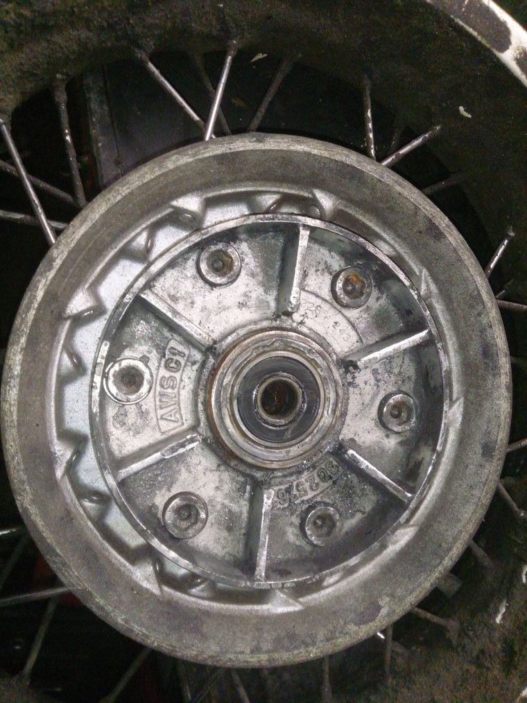

Die Reparatur vom Lagersitz des Hinterrads hat nun schon eine Weile gehalten, danke nochmals an den Gerhard dafür:

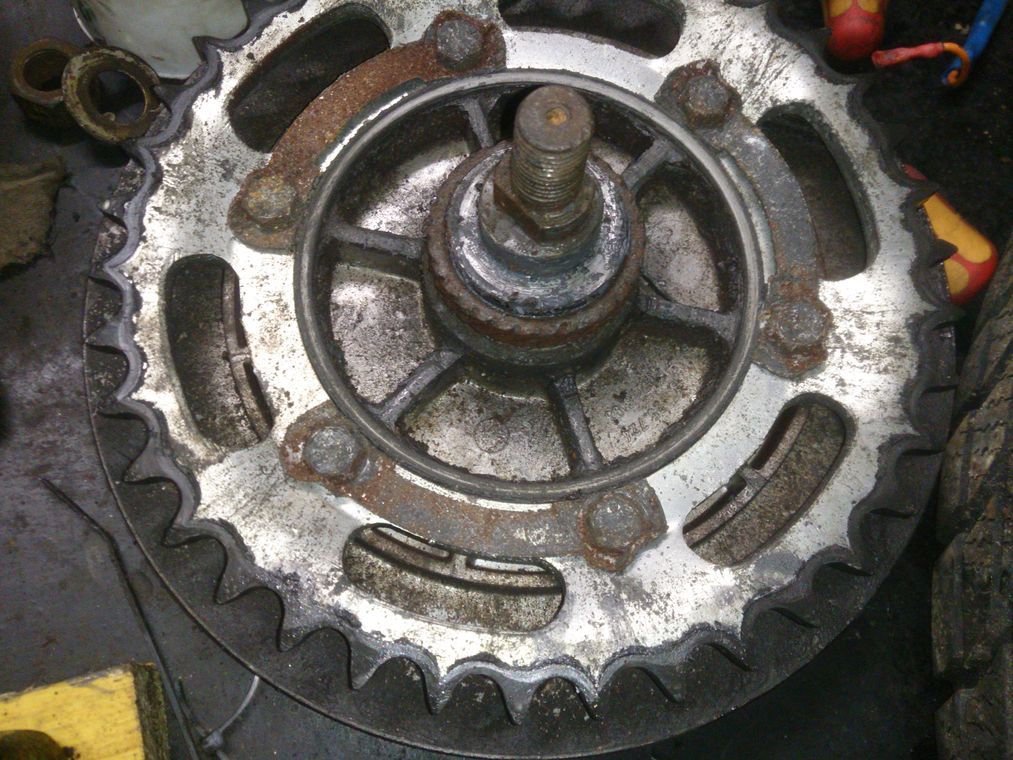

Dann hab ich mich dem Tachoantrieb gewidmet. Der war irgendwann im Winter hops gegangen, vermutlich hing es ursprünglich mit dem wandernden Endantrieb (Sprengring verloren) zusammen. Im Süff des Winters hab ich die Finger davon gelassen und bin rein nach Navi gefahren.
Das Antriebsrad hat 30 Zähne und das Ritzel 12 Zähne und es gibt quasi keine Ersatzteile mehr, weil sie nur exklusiv bei der Rotax verwendet wurden.
Vom 12 Zähne-Ritzel gab es im Laufe der Jahre 3 verschiedene Versionen, die aber untereinander nicht kompatibel sind und sich nur minimal unterscheiden.
Das Ritzel ist bei mir noch einigermaßen ok, aber ich muss schauen, ob ich die richtige Version habe.
Das Antriebsrad ist völlig im Eimer (im Bild das rostige Ding in der Nabenmitte), von denen gab es aber soweit ich weiß nur eine Version und es sollte Ersatz verfügbar sein:

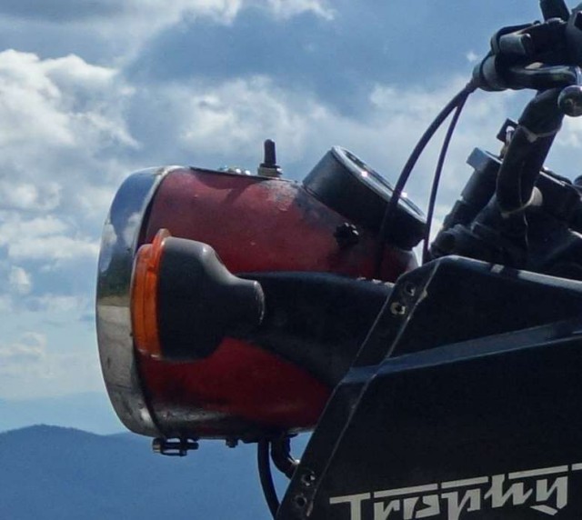

Alternativ überlege ich, ob ich den Zwischenring auch weglassen oder verkürzen könnte. Ich hatte ihn damals draufgemacht, damit der Tacho weiter nach oben kommt und nicht vom Zündschloß verdeckt wird (Siehe Bild). Wenn ich die Rahmenteile wiederhab, kann ich das aber nochmal prüfen, ob das wirklich notwendig ist.

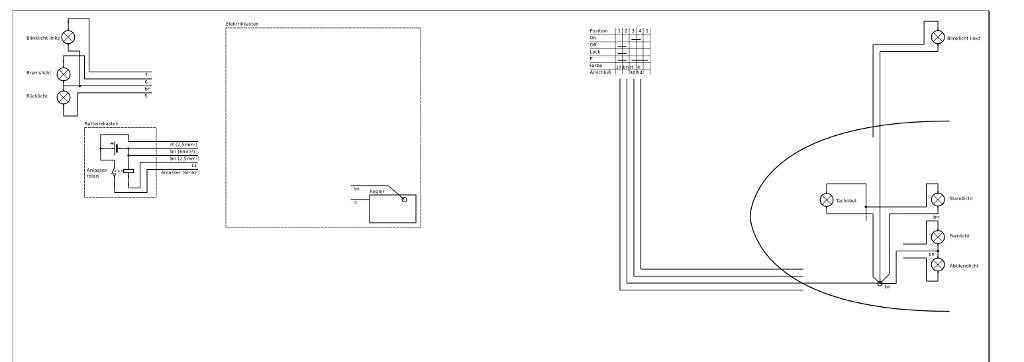

Hab angefangen, mittels Inkscape den Schaltplan zu zeichnen. Das Programm ist dafür leider nur bedingt geeignet, aber was besseres habe ich auf die Schnelle nicht gefunden...
