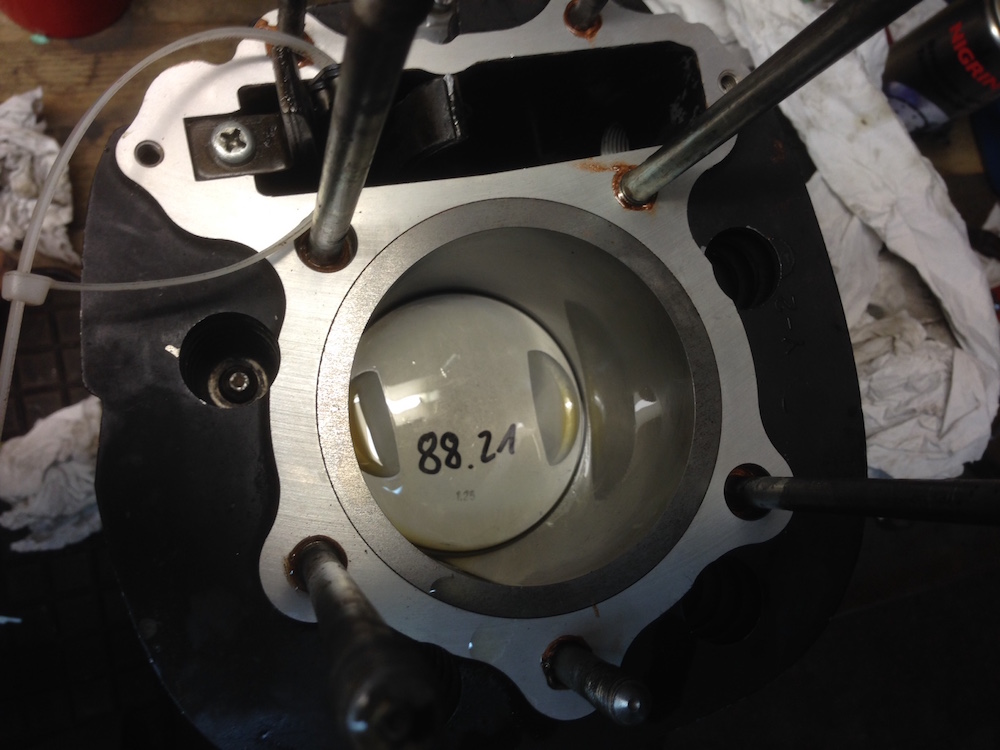

Beitragvon mex » Mo 13 Jun, 2016 18:54
sodala ein bisserl zeit war:
zylinder ist vom schleifen und honen von rrp zurück, geplant wurde er auch.
das ganze in nur 5 tagen und wie ich meine nicht übertrieben teuer...,
neuer kolben mit bolzen und clips war dabei.
heute bolzen wieder drangebaut und mit dem drehmoment schätzer den zylinder montiert.
ich hoffe ich hab bald wieder etwas zeit...

Re: sr 500 raucht wie sau
Beitragvon Rei97 » Do 16 Jun, 2016 16:27
Wenn der Zylinder aussenrum sauber ist, kann ich das auch mit einer Zugentlastung versehen.
Das Überfräsen der Dichtfläche ist normalerweise nötig. Das sind die Standartangebote.
Im Tausch sind die Zylinder glasperlgestrahlt speziell wenn bei XTs versandet oder SR s versalzen und können seit Neuestem auch gepulvert werden.
Der 88,25 ist halt ein Restbestand besserer Gusskolben und komplett unkapriziös beim Einfahren.
