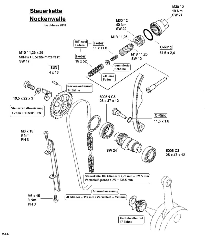

Kann mir das mal jemand überprüfen (Maße). Da stimmt etwas nicht. Der Spanner geht auf Block wenn man das Stößelende gerade noch sieht. Da federt nix mehr..... :omg:
Ich glaub da ist ein Mix von Modellen von 76-82 und älter...... Bei meiner XT geht's um eine 77er. Entweder ist der Stößel zu kurz oder die Einstellschraube zu lang: (Mix verschiedener Spanner?)
Feder (es ist nur 1 verbaut, 2 kamen erst bei den späteren Modellen) = 52,00 mm
Einstellschraube (Gewindelänge) = 43,25 mm
Einstallschraube (gesamt) = 47,00 mm
Dämpferscheibe = 3,00 mm
Stößelschaft = 50,00 mm
Stößelkopf = 24,00 mm
Hier noch Builders:

Beitragvon Maybach » Do 24 Aug, 2017 18:44
Stell das mal so ei: bei OT mit der Kurbelwelle hin- und hernackeln, dann sollte das Spiel ca. 1 mm betragen. Wenn dem so ist, dann mal bei laufendem motor - einfach den Finger draufhalten und in etwa die 1 mm Spiel fühlen. dann sollte das stimmen.
Das mit den Unterschieden ist wie bei der S (die den gleichen Spanner hat: da gab es mal kürzerre und mal längere Dämpfer (die längeren wohl mit Kontermutter).
Und wichtig: die einseitig gummierte Scheibe auswechseln - oder den hydraulischen Kettenspanner von Steffi, der über Kedo vertrieben wird, nehmen. Dann hast Du Ruhe.

Beitragvon Straßenschrauber » Do 24 Aug, 2017 18:50
Vielleicht hilft erstmal oldmans Werkstattzeichnung weiter?
Immer aktuell: http://www.sr500.de/wbb3/thread.php?threadid=35600, auch wenn das Forum sonst nicht so toll ist.
